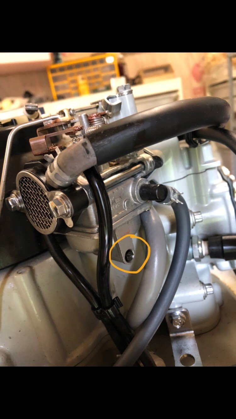

Är blandningsskruven den jag har inringat i gult eller rött på bild 1 och spjällstopp det jag har ringat in i gult på bild 2?
Nej, gult på första bilden är spjällstopp, gult på andra är blandningsskruven.
Börja med att försiktigt skruva in blandningsskruven så att bottnar lätt under det du räknar antalet varv, även så att de vet läget räkna även 1/4 varv. Anteckna så att du kan återställa vid behov. Om du inte gjorde detta så är det bra att ta ur skruven och göra rent.

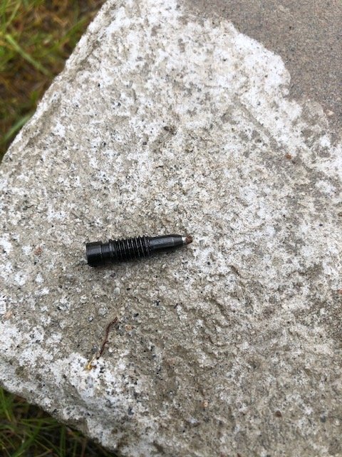

Jag har nu testat att ställa in spjällskruven samt blandningsskruven. Problemet jag upplever är att blandningsskruven dansar fritt åt alla håll och kanter när motorn är igång, även vid tomgång (vänligen se bifogad video). Det borde väl inte vara så? Även bensinen droppar när jag öppnar blandningsskruven 2.5 varv som Suzuki rekommenderar. Jag tog ut hela skruven och tog bild på den (bifogar). Vad tror ni?

Då är det nog så illa att det inte finns någon blandningsskruv på din motor. Rättare sagt så kan den finnas men vara dold. Det förekommer att tillverkarna plomberar skruvarna med ett lock som måste borras bort för att komma åt att justera, men då brukar det gå att se detta av reservdelslistan.
Anledningen torde vara krav från miljömyndigheter i USA.
Du kan ju prova att dra upp spjällstoppet om det kanske går att lösa problemet så. Tomgångsvarvet på denna är 1200 - 1300 varv/min vilket är ganska mycket, men om det blir för högt ställt finns risk att kopplingen/växeln tar skada.
Skruven jah hoppades vara en blandningsskruv skall dras i botten så att det inte läcker.
