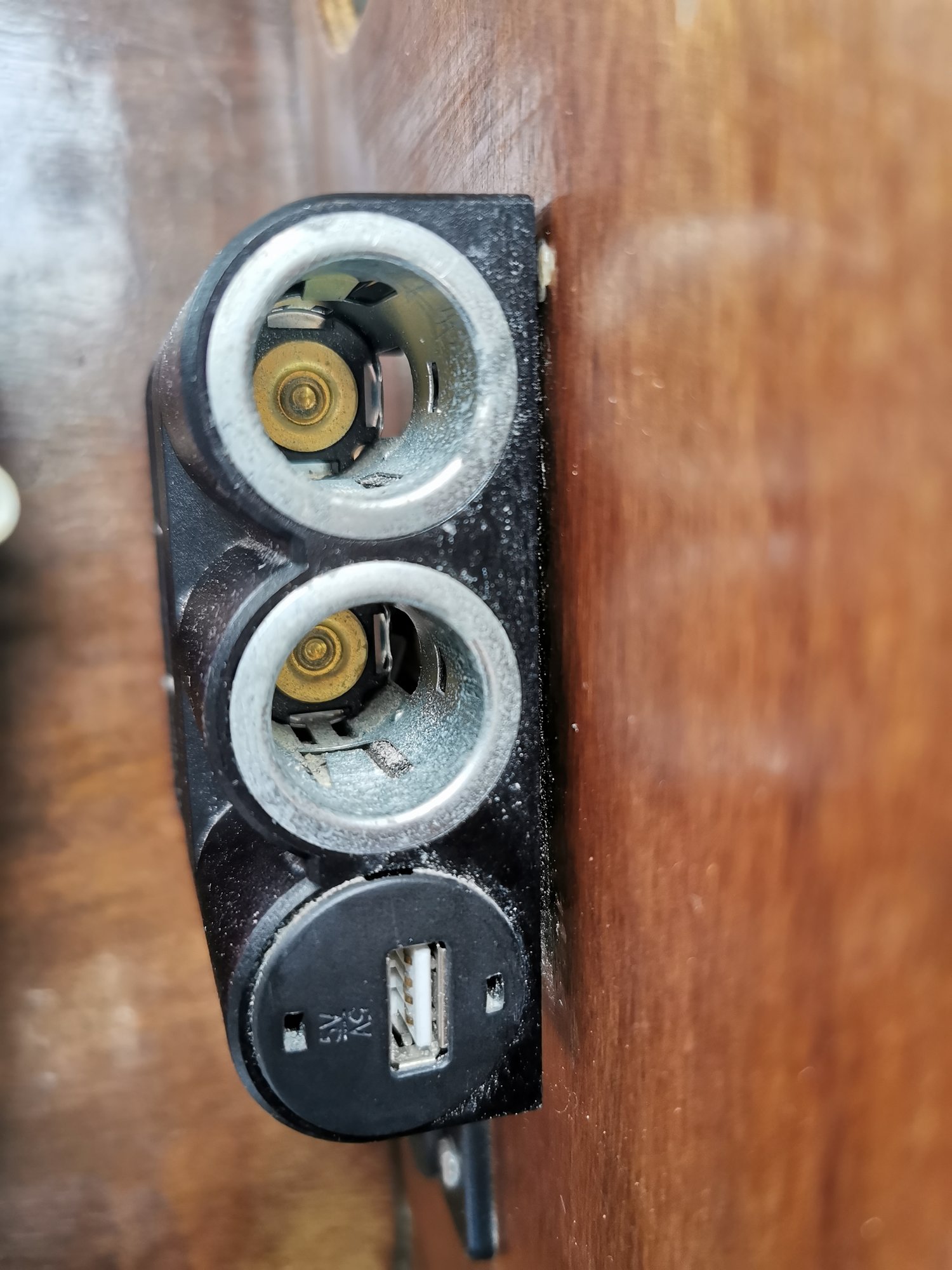

Lintott 1 943 Postad 15 Juni , 2020 Nja, det är nog snarare en cigarettändarkontakt som passar i TS eluttag. https://www.hjertmans.se/produkter/el-belysning/kontakter/elkontakter/stickkontakt-stor-modell-16a-1 Dela detta inlägg Länk till inlägg Dela på andra webbplatser
Mackey 4 502 Postad 16 Juni , 2020 2020-06-15 vid 20:52 skrev Lintott: Nja, det är nog snarare en cigarettändarkontakt som passar i TS eluttag. https://www.hjertmans.se/produkter/el-belysning/kontakter/elkontakter/stickkontakt-stor-modell-16a-1 Kanske, men tyckte "hålen" såg smala ut. Någondera passar i alla fall. 😀 Dela detta inlägg Länk till inlägg Dela på andra webbplatser

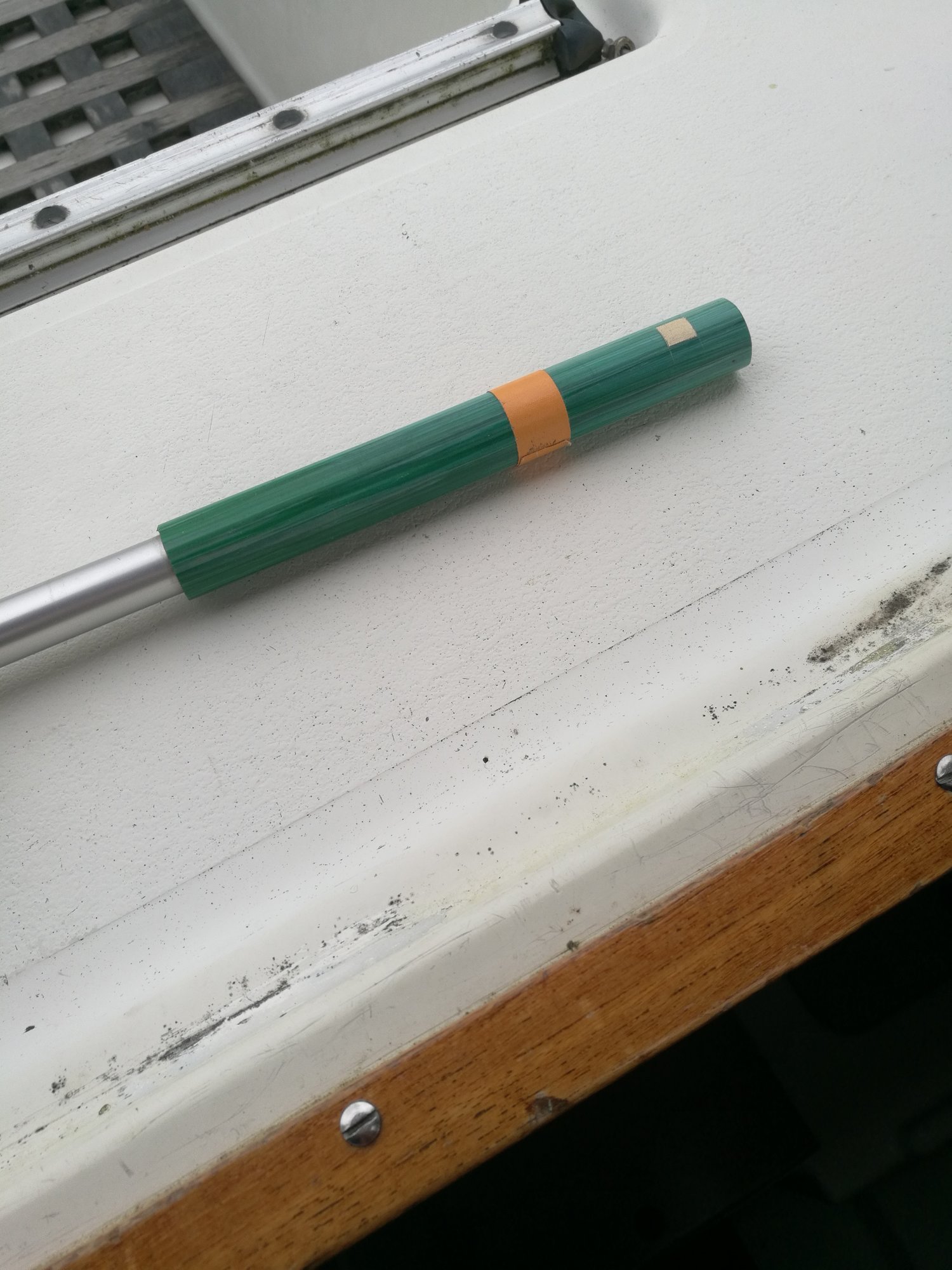

trewq 591 Postad 16 Juni , 2020 (redigerade) Har ett antal vigg kontakter men just till autopiloten har jag den smalare sorten som jag har större förtroende för, bl.a. eftersom den inte har ett fjäderbelastad centrumstift som kan krångla. Kräver förstås motsvarande uttag. Även jag behövde en förlängning, men var för snål för att lägga 250 kr på en liten plastmoj. Tog i stället ett plaströr ur skräplådan, kapade till lämplig längd, borrade två hål, ett för pinnen på rorkulten, ett för en plugg för att fixera det på autopilotens arm. Pluggen hålls på plats av ett varv vävtejp runt röret. Har inte ens behövt byta tejpen på .....år Redigerad 16 Juni , 2020 av trewq Dela detta inlägg Länk till inlägg Dela på andra webbplatser

trewq 591 Postad 17 Juni , 2020 Bild på plaströret. Den orangea tejpen håller pluggen (avkapad skruv) på plats. Den vita tejpbiten sitter mittemot hålet för rorkultspinnen för att det ska vara lätt att hitta 1 Dela detta inlägg Länk till inlägg Dela på andra webbplatser
Marquesas 6 Postad 17 Juni , 2020 8 timmar sedan skrev trewq: Bild på plaströret. Den orangea tejpen håller pluggen (avkapad skruv) på plats. Den vita tejpbiten sitter mittemot hålet för rorkultspinnen för att det ska vara lätt att hitta Snyggt! Dela detta inlägg Länk till inlägg Dela på andra webbplatser

ABC 482 Postad 24 Juni , 2020 2020-06-17 vid 22:00 skrev Marquesas: Det finns ingen kontakt på sittbrunnen, båten från -69! Man behöver borra själv, så oavsett så ska den kopplas till "cigguttaget". Kan säkerligen koppla till batteriet på något sätt, behöver nog köpa båtelsboken. Att använda cigguttag är att be om problem. Dom är väldigt opålitliga och i det här fallet leder det garanterat till att autopiloten slutar styra då och då. Och givetvis kommer det att ske i mer kritiska situationer som när du står uppe på däck och försöker surra segel... 1 Dela detta inlägg Länk till inlägg Dela på andra webbplatser

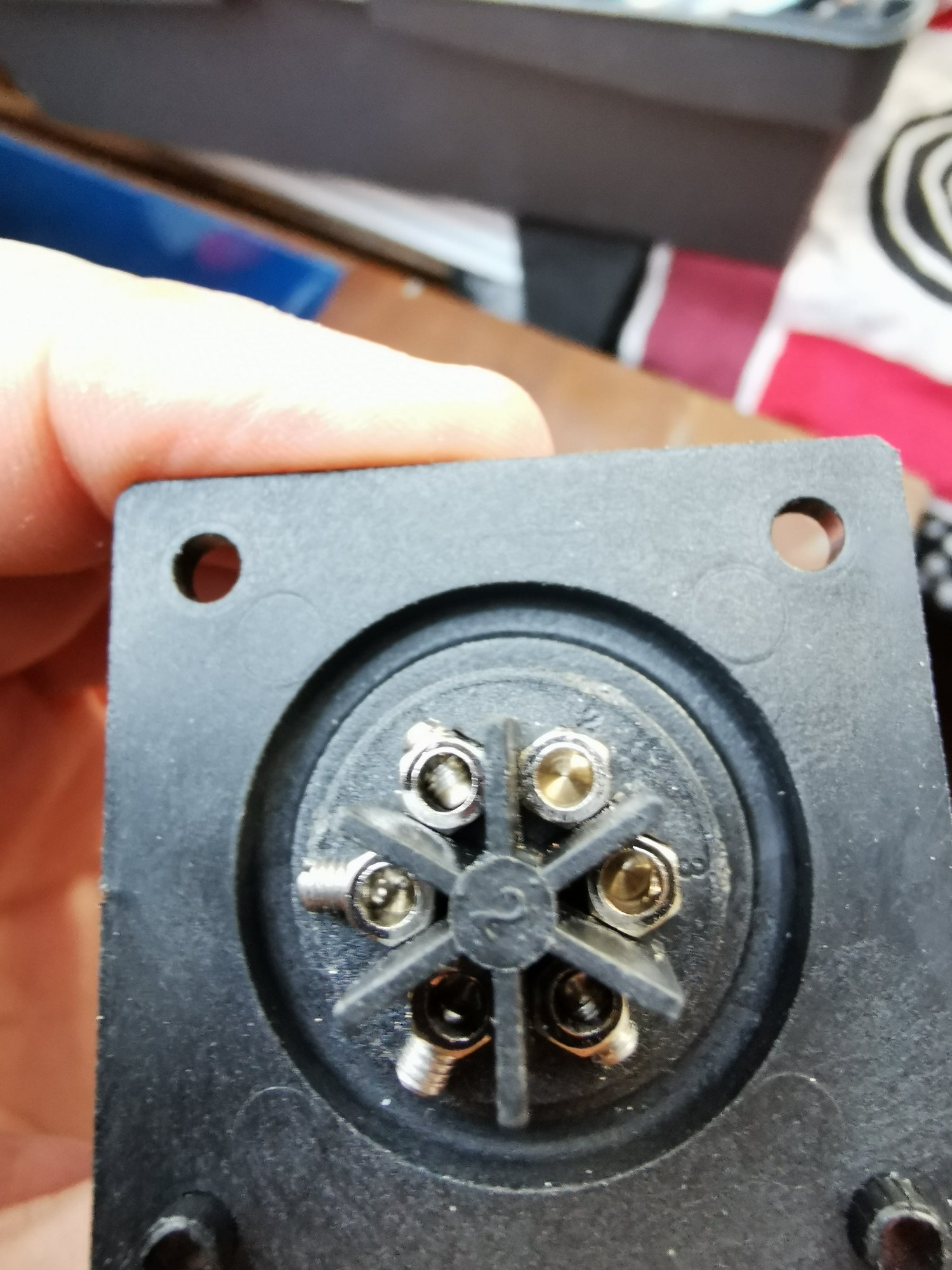

Marquesas 6 Postad 24 Juni , 2020 (redigerade) Ja precis. Gick i för sig ingen vidare heller på land. Dock ser jag inga siffror/beteckningar på kontakterna som enligt manualen. Spelar det någon roll vart man sätter plus/minus? Edit: ah hittade. Miniskula bakom skruvarna. Bra at man har synes kvar... Redigerad 24 Juni , 2020 av Marquesas Edit Dela detta inlägg Länk till inlägg Dela på andra webbplatser

ABC 482 Postad 24 Juni , 2020 58 minuter sedan skrev Marquesas: Ja precis. Gick i för sig ingen vidare heller på land. Dock ser jag inga siffror/beteckningar på kontakterna som enligt manualen. Spelar det någon roll vart man sätter plus/minus? Edit: ah hittade. Miniskula bakom skruvarna. Bra at man har synes kvar... Väldigt viktigt att få det rätt. Har du otur och förväxlar kontakter så finns risk att du inte har en autopilot längre... 1 Dela detta inlägg Länk till inlägg Dela på andra webbplatser
