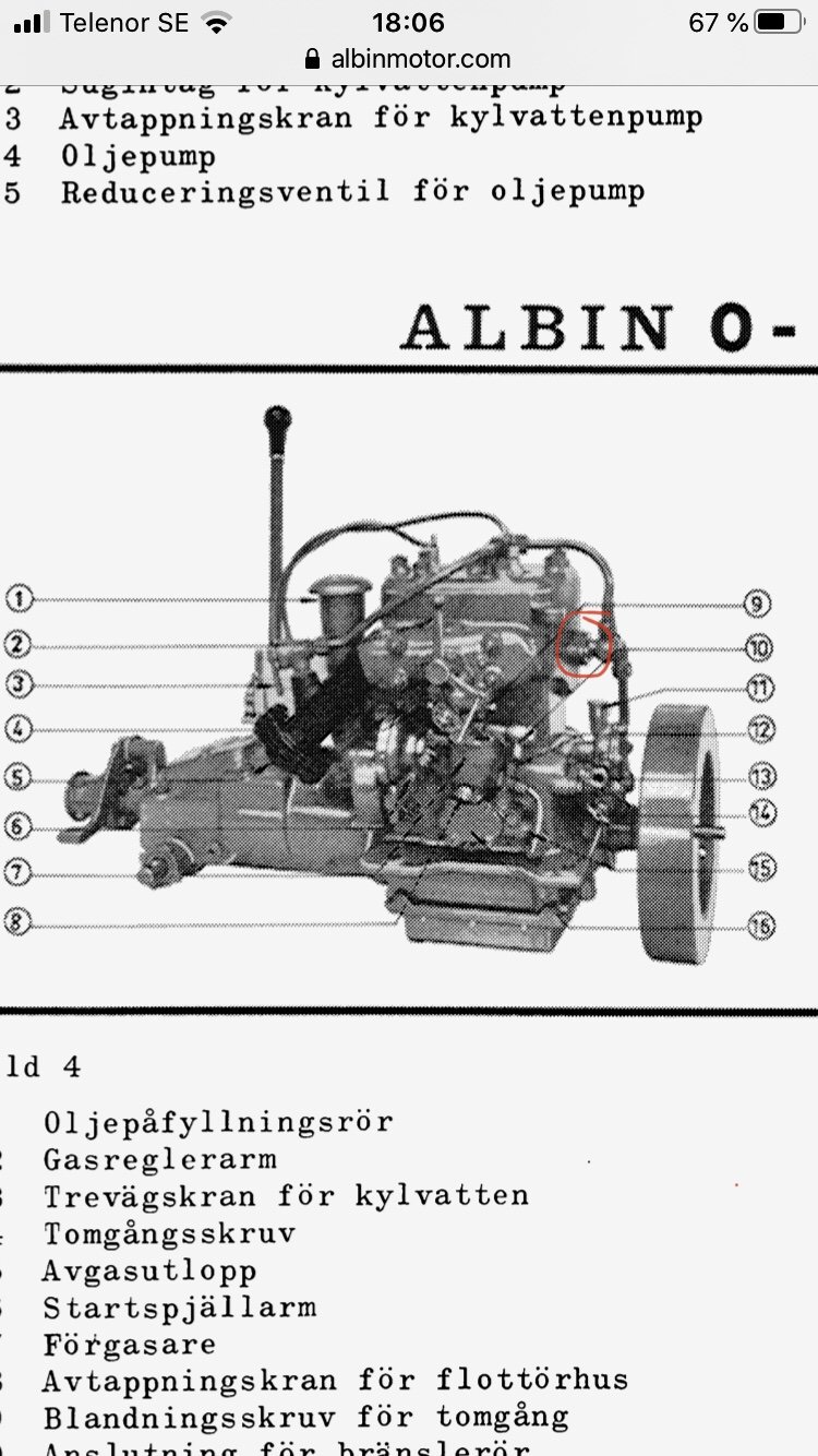

 Har ju liksom inte ändrat något förutom pump bytet men vattnet åker samma väg som vid tidigare pump, bifogar en bild där jag ringat in en del med en röd cirkel, på det stället är det ju öppet bakom in i huset så att det åker in vatten där är ju självklart, har liksom inte reflekterat över sånt här innan när det fungerade, sen vidare från den röda cirkeln åker vattnet vidare i rör ovanpå motorn oxå.
stänger jag av vattenpumpen och snurrar axeln manuellt pressas / försvinner vattnet bort härifrån och vidare ut i avgasröret.

jag Vet inte riktigt vad jag ska kalla det men själva motorhuset kanske blir skapligt rätt :) om du tittar på bilden jag bifogade där jag har markerat med rött, bakom den är det ju ett hål in i ”motorhuset” och vattnet kommer ju i röret underifrån så vattnet kommer ju åka både in i motorn och upp i röret som går ovanpå, grejjen är att det sitter precis som det alltid gjort, precis som med den gamla mekaniska pumpen.  Har liksom inte ändrat någonting där uppe, endast bytt pump längre ner på röret. Vet inte om du känner till just denna specifika motorn ( Albin 21) men vattenkylning överlag, fungerar det så att det ska bara åka i rören på utsidan av motorn ?

När termostaten är stängd ska vattnet "åka rakt upp" och förbi termostatens utlopp uppe på motorn.
När termostaten öppnar kommer endel vatten ta vägen in i motorn och ut på toppen av motorn, resterande vatten tar vägen so när termostaten är stängd.

tack för förklaringen, vet inte om du känner till denna specifika motorn men kan det stämma att vattnet åker båda ställena jag markerat med blått på bilden jag bifogar nu, eller ska det endast åka i rören ovan, för som jag skrev ovan så har hanhunden ändrat nåt där så det löste ha gått vatten på ett undre stället ( markerat med blått på bilden) även innan men säkert med betydligt mindre tryck. Precis ovanför det stället jag markerat med rött sitter ett vred som är markerat för varmt och kallt, detta sjysterar hur mkt vatten som släpps på, hade en sådan lösning kunnat fungera tillsammans med impellerpump för och reglera mängden vatten ?

Kanske vid närmare eftertanke kan du ha din impellerpump. men då måste du hitta ett läge på trevägskranen där den spiller ut det mesta av kylvattnet i sidan på båten.
Trots detta måste trevägskranen ställas om så att allt kylvatten går ut i sidan och inget i avgasröret en stund innan stopp.

Jag känner till maskinen ganska bra, har varit maskinist på ett fartyg med en dylik maskin ombord.
Har du även en handmanövererad trevägskran på framsidan av motorblocket?
