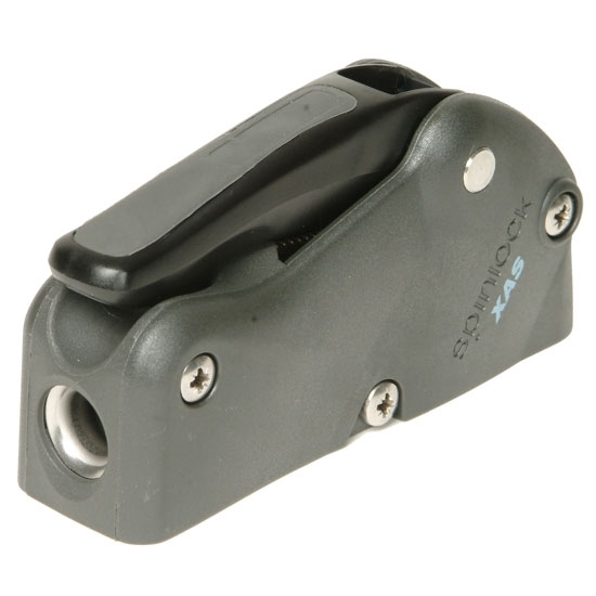

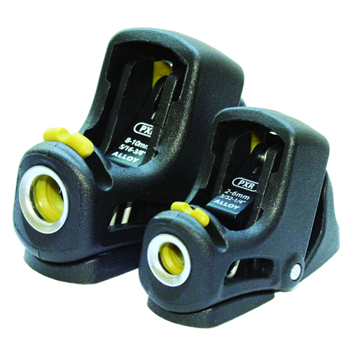

Jag använder Spinlock px till min fock och även till skotvagnen, funkar perfekt.

Jag har Spinlock px till focken på trimaranen, funkar klockrent.

Jag har en sådan spinlock till spinnakerns fall. Den är ganska trevlig. Frågan är om man kan sätta skoten med sådana spinlock på pidestalen.
Ett stort problem är att jag inte vill ha en massa saker som sticker upp på sidorna av båten. Därav min avighet till vinschar. Har svårt att se hur jag skulle kunna montera spinlock smidigt på sidorna.

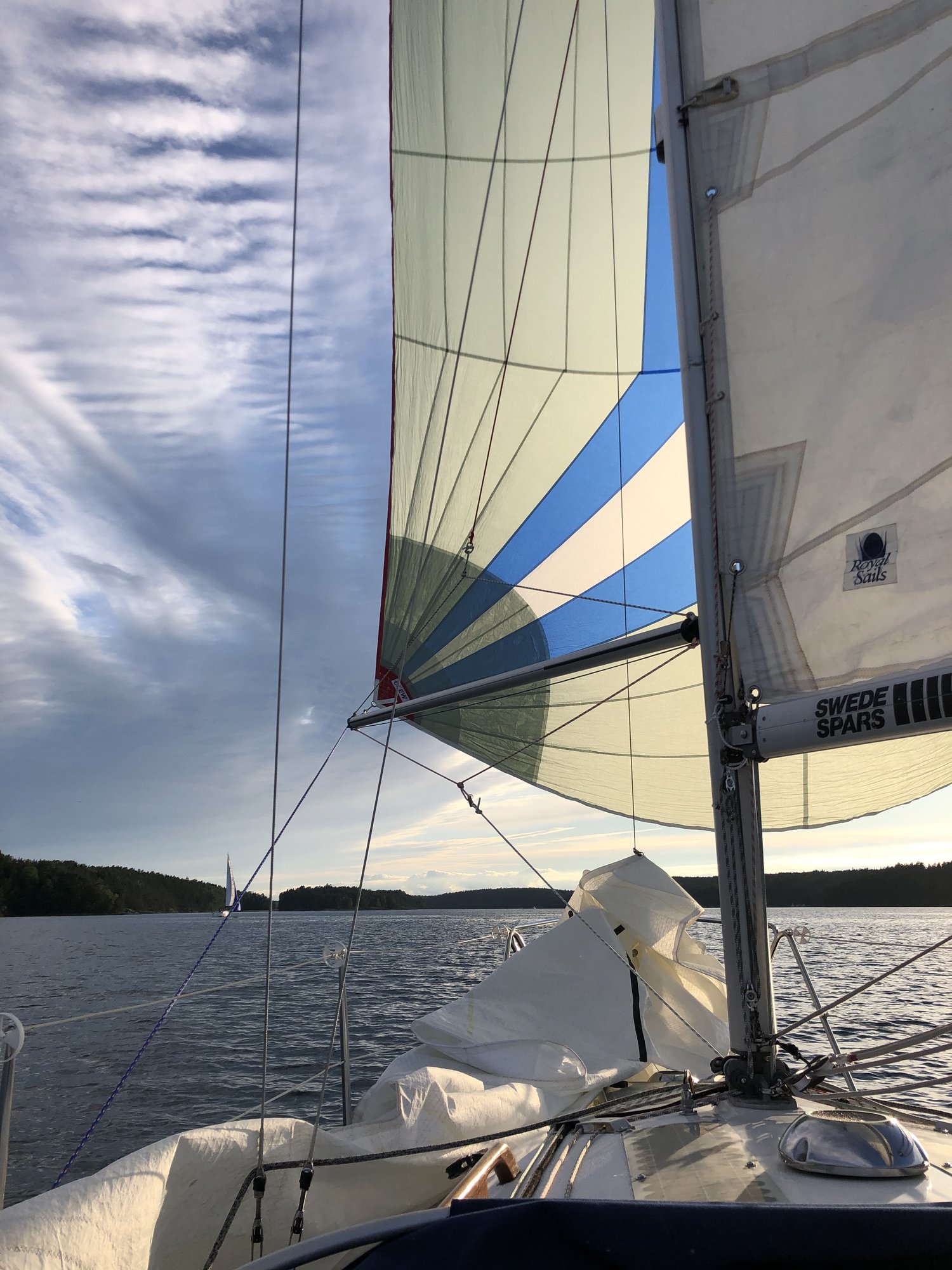

Bildbevis från tisdagens kappsegling att man kan köra spinne solo med en autopilot (om det blåser lite lagom vill säga) med vinden akter om tvärs, dvs maximera farten vid slör 🙂
1 timme sedan skrev Peter_K:
Bilden visar inte att det styrs med autopilot ;)
