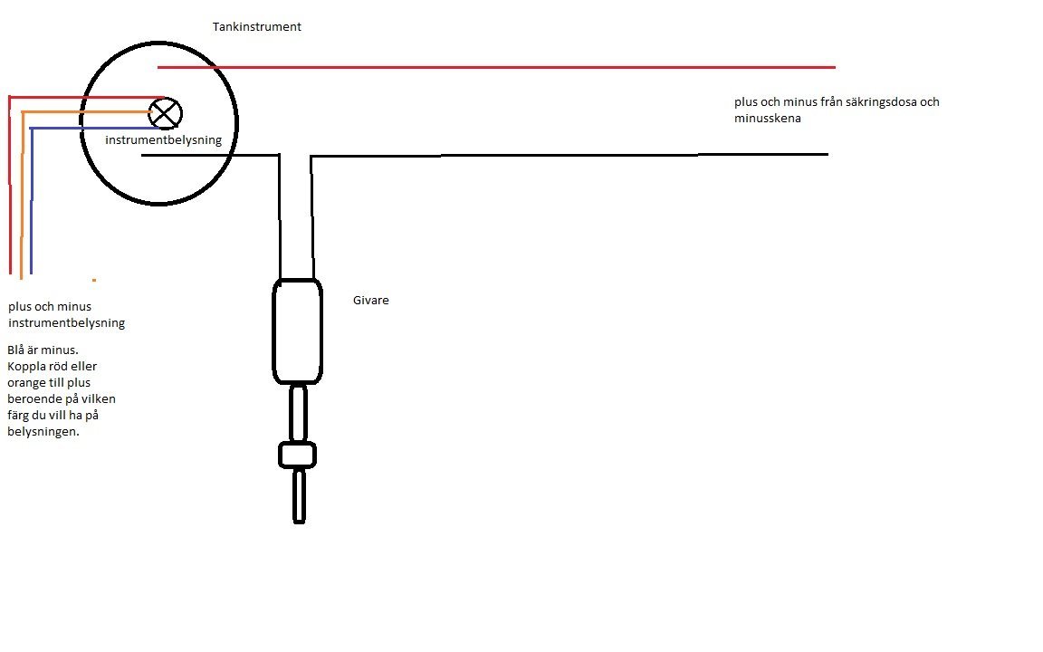

Min gode väl Pablo Picasso ritade detta schema en gång innan han gick in i den totala kubismen:
748386768_vanliginkopplinginstrument.jpg.d134dd91c206584ed43e9bad01d8cd32.jpg.09666326060c263bc15b5d2a30e1db45.jpg
Hoppas du kan ha användning för schemat, men det finns variationer på tankmätarkopplingar har jag förstått, denna gäller Wema, VDO och Biltemas och kanske några fler mätare.
Och detta är då den ultamoderna mätaren med lysdiodsbelysning i två färger.
