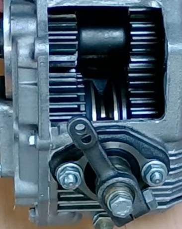

Det slutade med ett skuret backslag och montering av ett nytt.
kanske inte vad man ville höra, men då vet jag att det är backslaget och inte axelgenomföringen.
