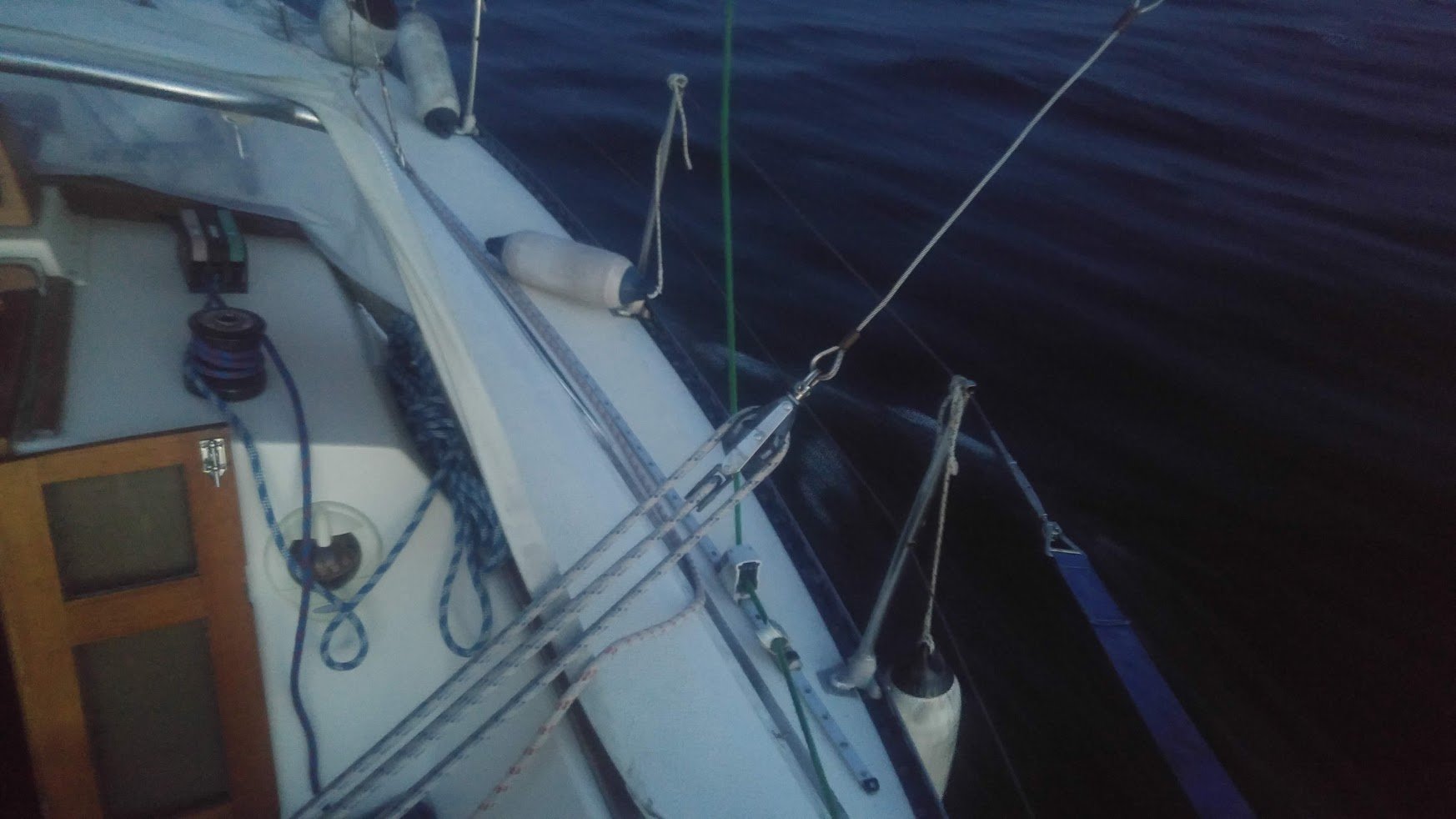

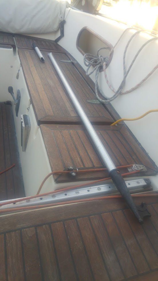

Har aldrig seglar med spinnaker förut, testade igår.
Jag fann att mantåget satt ivägen för spinnakerns-skot på lovartsidan, se bild1.
Samt så hade jag ingen sk Sugga, verkade bra att sätta läsidans skot i genoaskotskenan, se bild2.
Kanske borde dragit lovart-skot innanför mantåg, samt läsidans-skot, utanför mantåg? (undra nu bara hur mycket mer som skulle trasslat in sig, vid en ev gipp)

1 timme sedan skrev Perrr:
Det är bra att ha skot (läsida) och gaj (lovartsida) utanför mantåget eftersom det inte går att dra om linorna vid en gipp (dvs. när spinakerbommen flyttas till andra sidan).
I all välmening!
Apropå trassla in sig...
Spinnakern är ett stort segel som kan dra omkull båten om något strular, så jag rekommenderar dig att ta bort fändrar och nystan av tågvirke när du använder den.
Blir det strul så släpp skotet, men absolut inte gajen. Skotet ska under alla omständigheter lätt kunna släppas helt utan att trassla in sig. Ingen stoppknop i änden!
