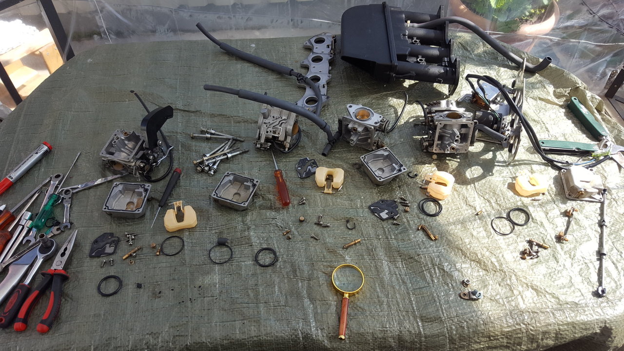

FarbrorBo 5 Postad 7 Juni , 2020 Oj "guestsson", tusen tack för utförliga svaret! Ja, det är en USA-tillverkad motor "...plomberingen är ett krav från EPA i USA." Så jag kommer att skruva vidare tills jag hittar svaret på gåtan...eller jämn tomgång. Inget annat fel på motorn nu, jag menar kompression, tändning etc. Tycker du att det är värt att göra ultraljudsbehandling på samtliga förgasardelar ? medan båten är på land. Det tar inte så lång tid. Jag misstänker att minsta lilla förträngning spelar någon roll. En allmän fråga, ( trots allt är jag nybörjare när det gäller båtmotorer) : varför en förgasare per cylinder på flercylindriga konstruktionen ? kunde man inte hitta annan lösning? Insprutning är gånger billigare att montera. Den finns ju sedan 40 år tillbaka på bilar, som standard. Oförståeligt ! återkommer efter skruvandet. Tack en gång till. FarbrorB. Dela detta inlägg Länk till inlägg Dela på andra webbplatser
guestsson 488 Postad 7 Juni , 2020 Var inne på boats.net och såg att Merc F50 -98 hade två varianter av förgasare med och utan blandningsskruv. Så frågan är om din verkligen har dessa trots allt. Senare årsmodeller (kollade på -01) har andra bättre förgasare av samma design som de jag såg på F90 -00, så de var väl inte helt lyckade. Om du inte fått ordning på det så här långt så skulle jag ultraljudstvätta. Men försök ta reda på mer om rengöring. Yam 40 2T är tydligen ökända för svårigheten att få ordning på. Finns filmer om detta, kanske om dina. Sprut är dyrare. Med pump, tryckregulator, givare, insprutare och styrdator som inte behövs till gasare. Gasare funkar normalt utmärkt, fördelarna med sprut är begränsade. Anledningen att ha flera gasare är nog platsbrist för en stor och möjlighet att ta ut större effekt. Vid sprut är det MPI som gäller, så det är på inget sätt mindre komplicerat. Dela detta inlägg Länk till inlägg Dela på andra webbplatser

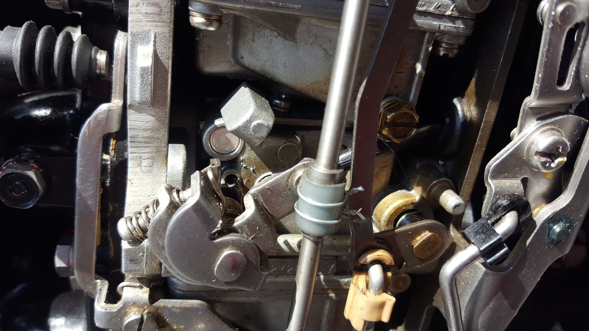

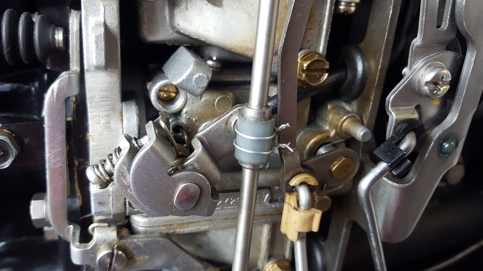

FarbrorBo 5 Postad 8 Juni , 2020 Hej igen! Mycket riktigt, jag hittade plomberingarna enl. sprängskissen. Beteckningen " 62 Y …" ( syns dåligt på bild) betyder förmodligen att det är Yamaha förgasare. Men först skall båten i sjön - hela garaget översvämmas annars om man skall använda reglaget och simulera verkligheten. Sedan skall testa att justera/synka och få jämnare tomgång. Återkommer med resultat och hoppas på att avsluta tråden🙂 ( men fortfarande kan inte avfärda grubbleriet - varför Yamaha, kan tänka mig en av världens bättre( bästa?) tillverkare av motorcyklar ( motorer) inte kan konstruera liknande för en simpel båtmotor. Jag förstår det du skriver om insprut vs förgasare osv men de är simpla i princip , säkert alla utombordare. Hela konstruktionen är busenkel egentligen. Varför en 70-tals motorcykel kan knappt märkas att den är i gång ? ) Dela detta inlägg Länk till inlägg Dela på andra webbplatser
guestsson 488 Postad 8 Juni , 2020 Så bra att skruvarna fanns där under locken, då går det ju att justera 🙂 Ett problem dock. Förgasarna borde rengjorts med skruvarna urtagna. Jag skulle nog ta ur dem och blåsa i hålen innan injustering. Men, innan du gör något annat så dra skruvarna lätt i botten under det att du räknar varven. Anteckna hur de stod. Pss kan du alltid hitta tillbaka. Normalt skall man kunna justera motorn så att den går precis så bra som du önskar. Den F90 jag rev förgasarna på gick som en dröm efteråt, men det behövs vacuummätare för att synka upp spjällen för att åstadkomma detta. Du nämner att du har synkverktyg, så det borde inte vara några problem. F.ö. måste även spjällen på sprutmotorer justeras på samma sätt. Dela detta inlägg Länk till inlägg Dela på andra webbplatser

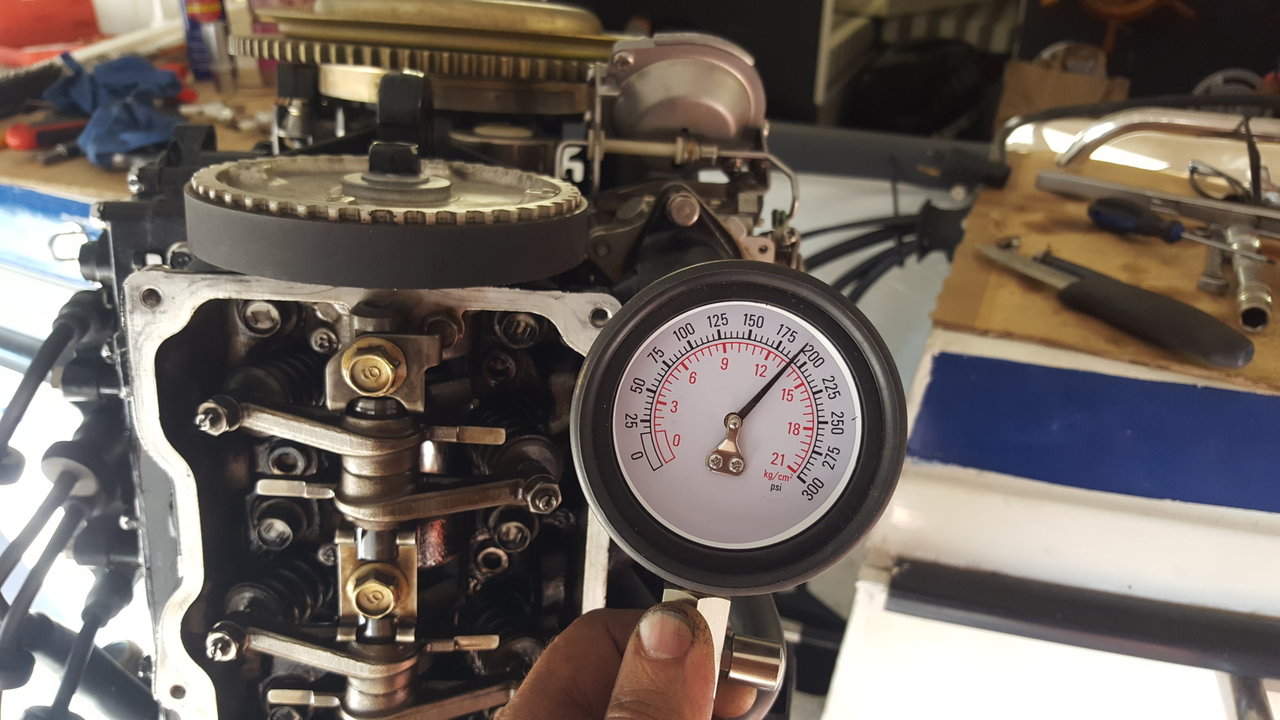

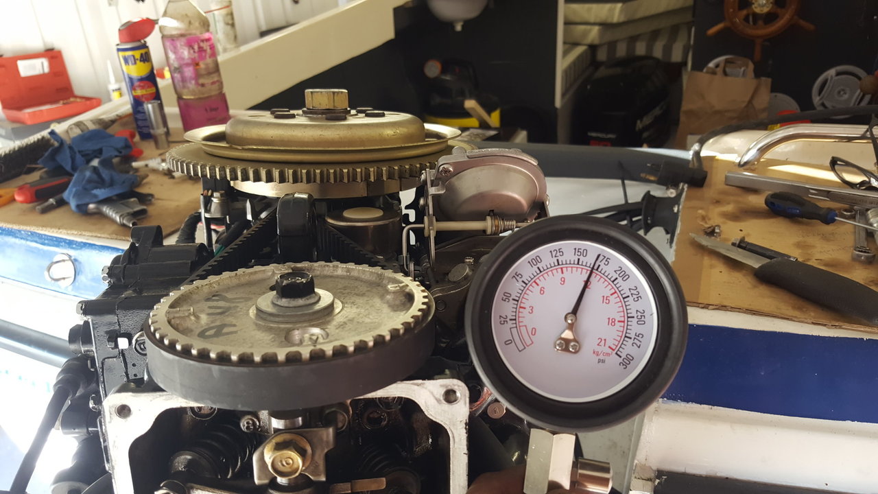

virgin31 1 Postad 8 Juli , 2020 Hur har det gått för FarbrorBo? En "liten" uppdatering på vår motor, ifall exempelvis guestsson kommer på något. Felet är alltså att motorn inte går på 4:ans cylinder (den nedersta). - Kollat så att kamremmen står rätt på båda hjulen, kollat med stroboscoplampa så den tänder vid rätt ställe, bytt plats på tändspolarna vilket inte löste problemet, bytt tändstift, kollat så att tändhattarna ger bra med gnista mot godset och även med en enkel tändprovare. Allt ok med denna bit. - Tagit kompprov med en "konisk gummipropp" i varje cylinder och 1-3 låg på 7 och 4:ans endast 5,4. Ev tror en mekaniker att det finns en dekompressionsventil på fyrans cylinder för att den ska vara mer lättstartad, därav det lägre komptrycket. Kollat så att det finns "spel" i alla ventilerna och det gör det. - Plockat isär alla fyra förgasarna två gånger, blåst dem rena med tryckluft och kört dem i ultraljudstvätt (55 grader) med Kalkosan ena gången och ett "dundermedel" som en mekaniker föreslog (vet ej vad det är) andra gången. Plockade bort plomberingen till andra tvättillfället och rengjorde även vid blandningsskruven. Ena gången flyttade sig felet så att 1:ans cylinder inte gick (kan rycka bort 1:ans tändhatt och motorgången ändras inget alls) men efter andra tvättillfället är felet tillbaka på 4:ans cylinder. Sprayat med startgas runt hela förgasarpaketet för att utesluta torkade slangar och det gav ingen reaktion. Synkat upp alla fyra förgasarna med ett vacuumverktyg med kvicksilver och alla fyra förgasarna samtidigt (inte en i taget). Dock, när man sprayar startgas på 4:ans cylinder rätt in i hålet där man sätter vacuummätaren (på insugsröret till cylindern) så hoppar 4:ans cylinder igång temporärt! Har plockat isär bränslepumpen och den verkar hel samt dränerade 4:ans förgasare (den nedersta) och då finns det gott om bränsle i koppen/förgasaren, 4:ans tändstift är även lätt vått. Det sistnämnda leder oss till att tro att det trots två ultraljudstvättar ändå är täppt i kanalen från flottören till lågfartsmunstycket i och med att det finns bränsle i förgasaren men cylindern tänder inte förrän den får startgas. Plockat isär 4:ans förgasare en tredje gång och hittar ingen smuts men ska kolla igenom den noggrannare med en mekaniker i morgon. Att felet flyttade sig till 1:ans cylinder efter ett tvättillfälle och sedan tillbaka till 4:ans cylinder gjorde att jag idag rengjorde plasttanken (lite typ grus på botten i den) samt bytte bränslefilter då det gamla hade en del partiklar i sig. Nya försök imorgon om ingen har några andra tips på vägen. En märklig sak är att jag upptäckte vid ultraljudstvätten att 4:ans förgasare (den nedersta) hade ett MARKANT större hål i lågfartsmunstycket än de tre övriga. I sprängskissen som jag länkade till i mitt första inlägg i tråden står det att det ska vara samma storlek på lågfartsmunstyckena i alla fyra förgasarna (38). Köpte därför ett nytt munstycke men problemet löste sig inte ändå. Inte kan det väl vara så att den förgasaren ska ha ett helt annat lågfartsmunstycke när det inte står så i sprängskissen? Tolkar det som att någon haft problem med motorn tidigare och borrat upp lågfartsmunstycket med sitt minsta borr, typ 1,5 mm.... Dela detta inlägg Länk till inlägg Dela på andra webbplatser
guestsson 488 Postad 8 Juli , 2020 Verkar vara rena pandemin med F50 Murklor som inte går på alla cyllar. Dekompression låter konstigt, säkert att du inte har ett läckage och får in vatten i cyl 4? Dela detta inlägg Länk till inlägg Dela på andra webbplatser

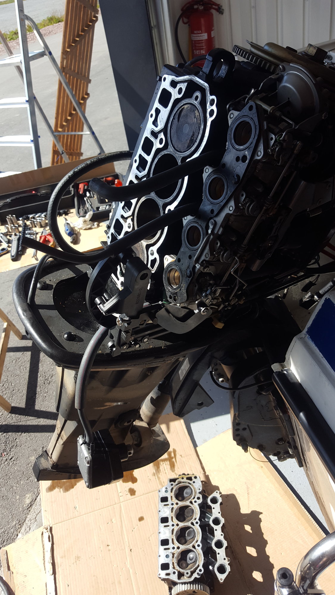

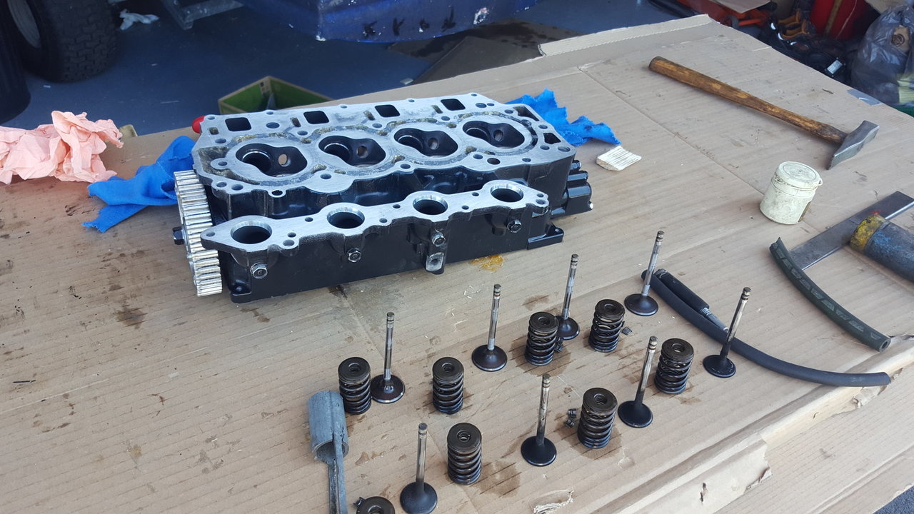

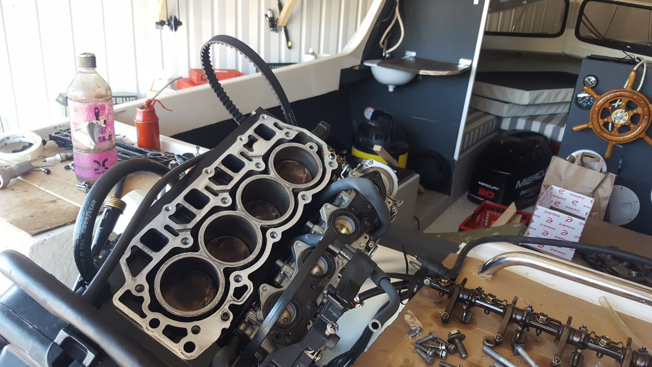

FarbrorBo 5 Postad 10 Juli , 2020 Hej, ( virgin och andra intresserade) ber om ursäkt att jag inte hörde av mig tidigare...som betyder att den Mercury - 50 går nu bra...(Så där bra, jag har accepterat att motorn skakar vid tomgång) Varför? Jo: 1. Kompprov är det bästa sättet att primärt kolla en motorns kondition. På min motor låg den, innan jag tänkte mig sjösätta båten, på i snitt 8,5...9 bar som är bedrövligt lågt. Jag rev bort topplocket, planade det , ny topplockspackning, slipade ventiler, etc. Inget svårt för den som kan. Klart. Sedan vid ny mätning var nästan 12,5 bar på samtliga cyl. Så ska det vara. Tog ett par dagar det hela. Det är helt annan maskin. Anm: Om en mekaniker godkänner komp. på 5 eller 7,5 bar och letar vidare efter andra orsak som tändning, synkning kamremsfel etc. är det då ingen bra mekaniker utan bara "mekaniker".... Startgas på 4:an hjälper ja, därför gasen är klar att antänds redan vid kompressionstakten. Man slösar bara tid och pengar i onödan. Och ovanstående reparation kan vem som helst, duktig mekaniker, behöver inte als vara "båtmekaniker", att utföra. Den finns i varje kvarter... Mercury motorn, som grundkonstruktion är absolut inget fel på. Det är en "bilmotor" på 1000 cc, vänd 90 grader. Man skulle kunna ta ut 100 hk utan bekymmer. Varken komplicerad eller svår att underhålla. Känd teknik sedan 100 år tillbaka. Fenomenet med skeva toppar kommer från det bedrövliga kylsystemet - det är ju det, som är en kompromiss ( riktig skit med impeller - en gummi snurra som slits stup i kvarten och är lång ifrån att skapa stabil vattenpelare att förse motorn med tillräckligt med kylmedel när detta behövs, över 3...4000 varv. Därför den ojämna värmeväxlingen ( trots termostat) kalt/varmt gör att materialet inte håller bättre i längden. Detta gäller, tycker jag för samtliga utombordare, ingen aning hur man gör på större bjässar. Slutet kylsystem skulle utplåna alla de bekymmer. Men men... 2. Om bränsletillförseln ( i fallet mekanisk membranpump, drivs av kamaxeln, helt ok) är ok då är det förgasarna som är det största problemet. Och nu kommer det omedelbart en fråga som inte ger mig frid: Hur är det möjligt, tillverkare av de bästa motorcyklarna i världen som inte för länge sedan hade bara anlitat förgasarsystem ,att inte kunna konstruera något som fungerar för båtmotorer. Därför på en 4 cyl. 4-taktare på tomgång man ska kunna ställa kaffekoppen ovanpå utan att den trillar ner. Varför skakar så många båtmotorer? Helt obegripligt. Förgasarna, i mitt fall Yamaha, är riktig skit. Förra sommaren plockades isär till minsta skruv... Nej, jag är inte nöjd och jag vet att det är många som kommer att ifrågasätta min bedömning. De är snickrade på ...hemslöjd. tycker jag. Har inte samma finish som Weber Solex etc.märken , jag har skruvat bilar i 40 år, så jag tror jag vet vad jag pratar om...Ultraljudstvätt? Nja...Hur gjorde man på 70 80-talet?Ok, det kan hjälpa, men det är ingen mirakelmetod, i princip en isärtagning, detektering av tillstånd, ev. byte av delar, justering flottör etc, rensning, och till slut grundjustering enl. instruktionsboken borde vara tillräckligt. Men ibland inte, som i mitt fall, går som spjut över alla varvtal men skakar fortfarande på tomgång. Som jag skrev tidigare ( tack guestsson!) mina luft/bränsle skruvar var plomberade från fabrik. Tog bort plomberingen och justerade samtliga skruvar på 3 varv från botten ( stopp) Ingen aning om bränsleförbrukningen. Synkronisering med vakuumklockor utförd men det blev inte bättre , menar att det skakar vid tomgång. Vet ej hur kan jag vara till mer hjälp, men det lutar att du börjar med topplocket. Sedan förgasarna. Ha det. Dela detta inlägg Länk till inlägg Dela på andra webbplatser

virgin31 1 Postad 12 Juli , 2020 Tog ytterligare ett kompprov och då låg alla cylindrar lika. Svårt att få till det med den koniska toppen vid ena tillfället antagligen. Provkört den i sjön nu och den går bra och är stark. Tack för tips här i forumet och ha en fin sommar! 1 Dela detta inlägg Länk till inlägg Dela på andra webbplatser
