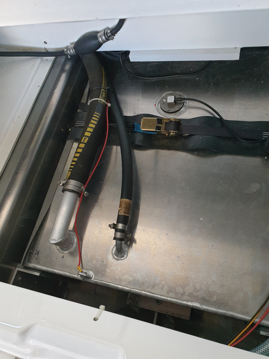

Har tänkt att ta upp båten på trailer och tömma bensintanken för att kalibrera tankmätaren. Kommer att försöka minimera soppmängden som är kvar till mellan 25 och 50 liter, tanken rymmer 214 liter, för att inte behöva behöva tömma så många liter. Därefter dra bilen till en bensinmack och börja fyllandet/kalibreringen. Man börjar från tom tank och gör det i 5 steg; 0, 25, 50, 75 och 100%.
Men hur tömmer jag tanken smidigast och mest slabbfritt?
Hade tänkt att stoppa ner en hävertslang via tanklocket men inser efter att kollat tanken i går att det inte kommer att gå då det är en 90-gradare vid tanken.
Redigerad av Kane
Går det inte att använda röret som är till för att få ut bensinen?
Ärväl dumt att bara hinka upp.
  2020-06-04 vid 07:00 skrev raol:
Aah, skall kolla hur det är draget. För på bilden inser jag nu att det fattas ett rör/slang. Det skall ju vara 3 saker; påfyllning, avluftning och anslutning.

Om du tar bort påfyllningsslangen kan du säkert få ner en tunnväggig 12 mm slang om du lirkar lite, typ billig trädgårdsslang.

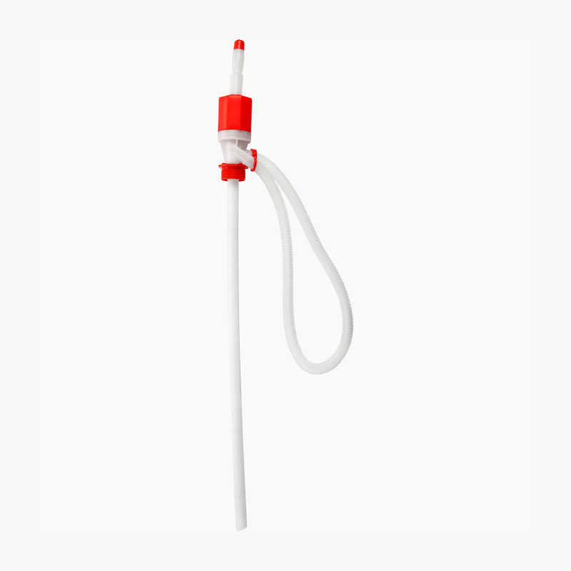

Biltema har en effektiv och billig pump som jag brukar använda för att tömma tankar. Om båten står på land kan man förlänga slangen och dra ner den i ett fat eller dunk på marken, så behöver man bara pumpa några tag tills det blir hävert och det rinner av sig självt. Även om man inte har hävert går det ganska snabbt att tömma tanken. Du har en Wemagivare . Skruva loss den så kan du pumpa genom hålet. Hur ska du kalibrera mätaren? Givaren som har tungelement och motstånd går inte att göra något med. Den är inte steglös utan mätaren rör sig i steg. Biltema säljer liknande givare, men jag tror att de har färre steg än Wema original. De kortaste har bara fyra steg. Där går mätaren direkt från full till trekvarts tank, sen till halv och kvarts tank. Från kvarts tank dyker den direkt till tom. Biltemas pump kostar 129:-.
Tänkte köra enligt Yamahas manual, 5-punktsmetoden. Tom, kvarts, halv, trekvarts och full tank.
Wema, vilken sensortyp är det av de 3 jag kan välja tro?
Enklaste sättet: starta motorn och vänta. Då vet du när tanken är så tom att motorn dör. Det är inte samma sak som snustorr då sugröret från tanken sannolikt sitter en bit från botten. Bra läge att kalibrera 0 där alltså.
Det mindre slösaktiga sättet är ju såklart att tömma tanken till en annan tank.
Jag ser en bränsleslang med blåsa på bilden. Den är ju ansluten till tanken förmodar jag så du kan ju använda den. Lossa den änden som ansluter till motorn och häng den över relingen, förläng vid behov så den når t.ex en tratt till bilens tanklock om du har bensinbil. Pumpa på blåsan tills det rinner av sig själv av häverteffekten. Då slutar det ju också precis i det läget då motorn skulle ha dött. Precis där du vill kalibrera 0 alltså.

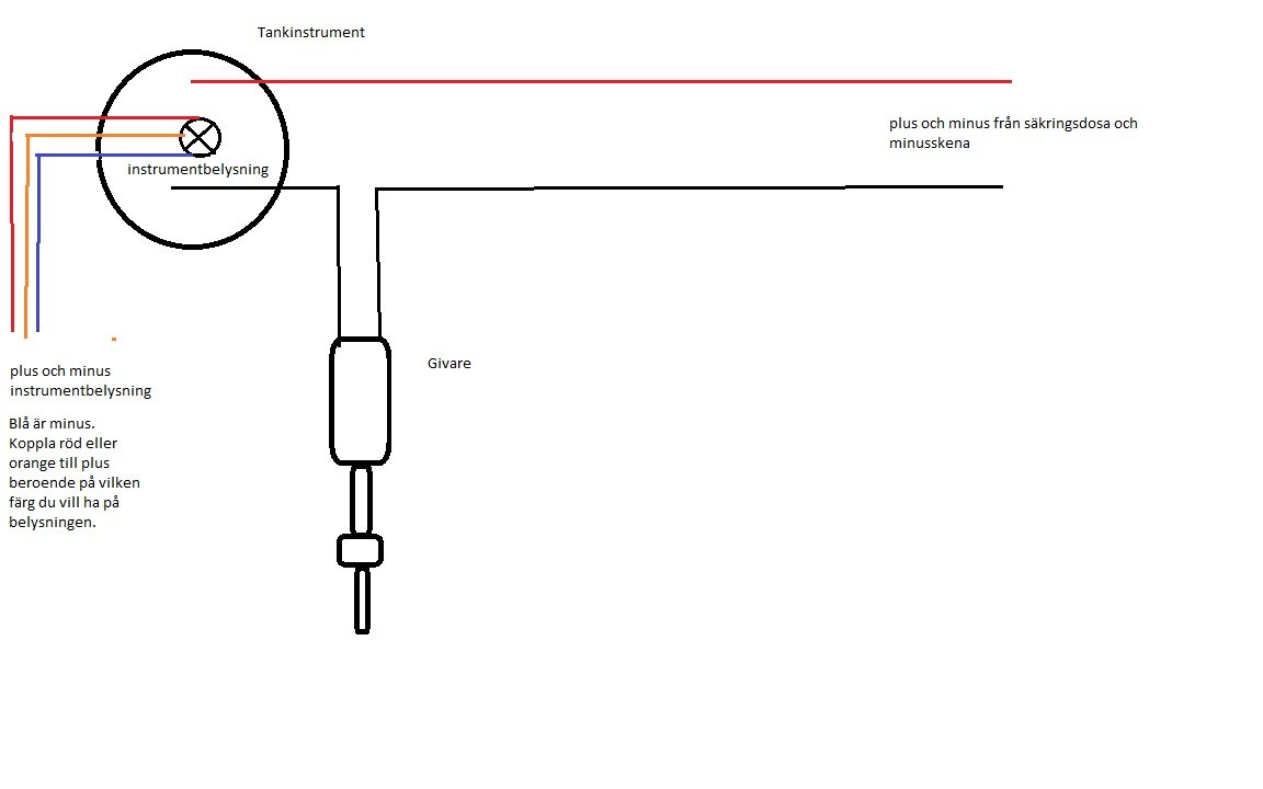

Det är vanligt att det är kopplat så här:748386768_vanliginkopplinginstrument.jpg.d134dd91c206584ed43e9bad01d8cd32.jpg
