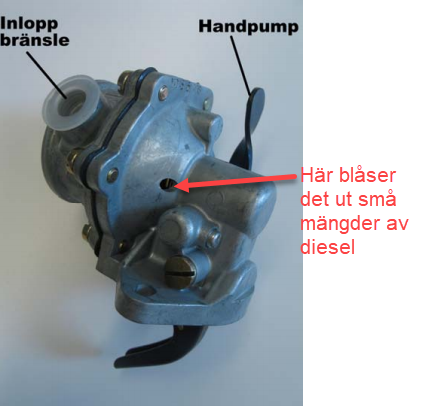

Vp md5: Matarpump sprutar ut lite diesel
Hittade idag diesel läckage.
Jag har VP MD5C och matarpump har ett lite hål i sig (som ska vara där) och små mängder diesel sprutar ut från det.
kolla på bilden. Jag tror den är original matarpump från 80talet.
Vet nån:
1)varför hålet finns,
2)varför diesel spruta ut,
3)är det nånting jag kan göra för att fixa den eller behöver jag köpa ny
Jag har haft båten 3 år och medan motorn kör väldigt bra, jag tror det mesta är original delar.
Det andra bilden är min matarpump
Hål i membranet byt pump. Hålet är för mebranet ska kunna röra på sig, finns pumpar utan hål och vid mebranläck fyller de upp tråget med bensin/diesel och sen vid start poff!  eller i bästa fall crack och en stake kröker sig.
tack för info
jag har nu beställt ny pump.
Förutom läckande diesel är det farligt att köra motorn med pumpen jag har nu tills jag har fått den nya

Det sprutar inte ut. Svenska är min andra språk. Det blåser ut lite och det blir droppar till slut.
Jag ska byta ut så snabbt det går. Jag förstår 100% brandrisken men om jag vill flytta båten innan jag få i nya pumpen är det risk för motor skada om jag kör lite med pumpen jag har idag?
Det kan vara så att läckage fanns förra året och jag körde båten Många, många timmar förra sommar. Den är gammal motor som läcka lite olja and kunde lätt ha varit blandat med diesel före året utan att jag visste om det men jag vet inte.
