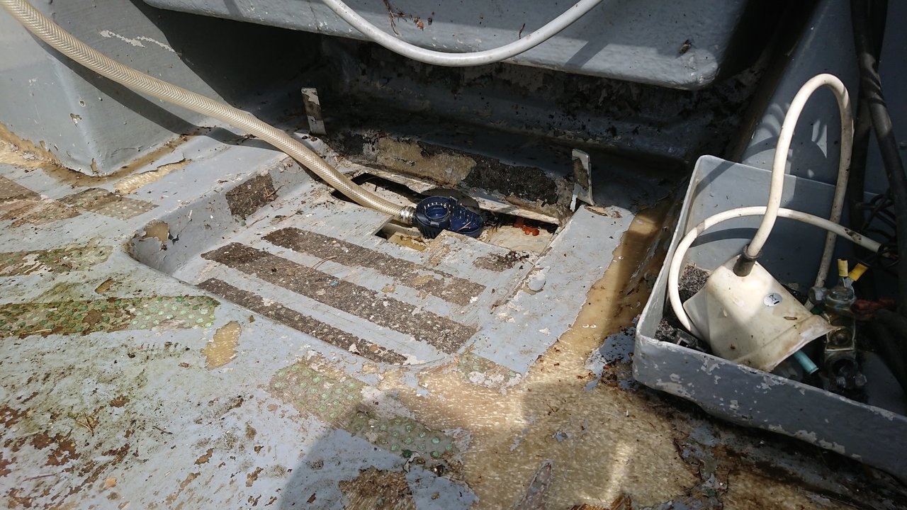

Hej, jag håller på få ordning på min aningen nedgångna Vator 15.
En sak jag inte blir klok på är hur skrovhalvorna hänger ihop.
Förgående ägare förefaller (se bild) ha tagit upp ett hål under bränsletanken. Och där satt en länspump.
Detta utrymme har dock ingen koppling till dyvikan...!
Det förefaller alltså som om båten har någon form av trippla skrov. Ett mot sjön, ett mot inredningen och ett mellan dessa.
Kan det stämma, eller hänger det ihop på något annat vis?
Jag vill ju gärna sätta igen det, till synes, upphuggna hålet...
Gör inte det, då ser du inte om det kommer in något vatten där.
Det läcker alltid in vid något eller några beslag eller i skarven mellan ytterskrov och innermodul.
Det ser jag inte där ändå, om det läcker in.
Frågan är om hålet är upptaget efteråt, eller finns i original.
Det ser ut som det är upptaget efteråt.
Om det läcker in blir det blött och det ser du inte om du sätter igen hålet.
Som Jörgen01 säger, det finns nog en anledning till att man tagit upp hålet. Man gör det helt säkert inte bara för skojs skull.
