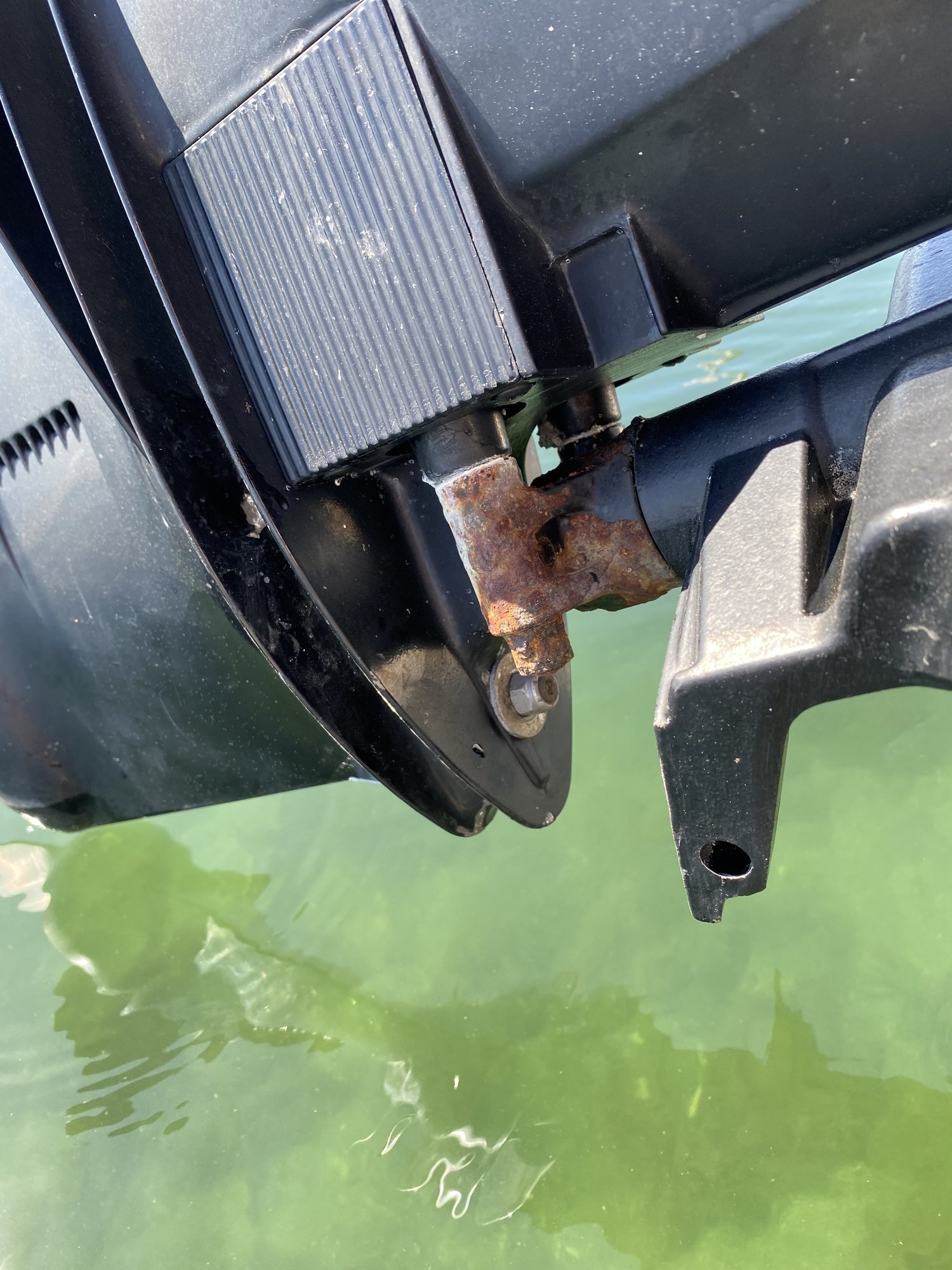

1. Såg idag att det efter en tur rinner vit olja (motorolja?) ur vad jag tror är ett pivot-rör. Förstår inte riktigt varför det är där och undrar därför om någon vet vad det kan vara? Jag har köpt båten på butik så funderar på om jag behöver åka dit och be dem titta på det, eller om det kan anses normalt med lite olja som kommit dit med avgaser. Jag bifogar en bild som jag hoppas hjälper.
2. ett par muttrar i nästa bifogade bild ser bedrövliga ut, och det rostar även på motorns infästning. Enligt varvet tyckte de inte att det var ett problem, utan att rekommenderade att byta nästa säsong. Tycker ni det är något som bör åtgärdas? Bara slipa lite och lite färg på resan nu kanske är en rimlig kompromiss?

Vit, mjölkig vätska ur motorn är vattenblandad olja. Skulle inte köra motorn mer utan ta den till varvet omgående, finns en risk att växelhus eller motor rasar.
Oj det låter verkligen inte bra. Stort tack för input. Att den ser vattenblandad ut var nog mest att jag gnuggade på den, det såg ut som ”ren” motorolja som långsamt rann ut. Men det påverkar väl inte rekommendationen om det nu läcker.
Är det någon som förstår sig på vad det kan vara som läcker ur där? Om det nu är ett pivotrör för att mäta knop så tänker jag att både ett oljelekage och ett pivotlekage måste ske för att olja skall hitta sig hela vägen dit? Jag kommer omgående kontakta varvet också såklart, men skönt med oberoende tankar då varvet kanske helst göt en snabblagning.

Jag har inte en susning varför det skulle komma olja ur det hålet. Eller vad hålet fyller för funktion. Det är ju en tvåtakt så någon olja förutom i växelhus och oljetanken bör det ju inte vara kanake olja efter vinterkonservering?. Hoppas någon ger dig svaret. Angående rosten, svårt se på bilden. Är det bara ytrost så är det bara kosmetisk. Är det mjukt pga rost så bör det fixas. På bilden är det ett litet svart fällt, om det är smuts eller rosthål, känn och banka. Ska du ha verkstaden att fixa det på garanti så gör inget, har man själv grejat så kanske möjligheten till garantin försvinner.

Tack också för kommentar kring rost, jag ska gå och trycka lite på den imorgon. Jag köpte båten fullt medveten om rosten, och får väl anses ha köpts i "befintligt skick" så tror inte jag får varvet att byta något där. Men då kan jag iaf rätta till det själv vid behov.
Vad hålet är till för är en gåta. Har hittat instruktionsbok på internet och läst men det hålet verkar inte nämnas. Hålet används ej heller i videor där de rensar vattenintag, speedometer eller byter växelhusolja. Om någon vet vore jag extremt tacksam!
Det verkar vara hål i det parti som är rostigt.
Är det ett motorfäste, så är allvarligt...

Svårt se på bilden, kan vara färgflaga också. Trodde det var homogen metall, vilket det kanske är, i så fall rostar det väl aldrig så mycket att det blir problem, är det ihåligt så är det annan fråga.
Hålet i fråga tror jag är för att dränera riggen när motorn fälls upp, bl.a. för att det inte skall bli vatten stående som gör att motorn kan frysa sönder. Optimax förbrukar iksom andra 2-taktare, mer olja än fyrtaktare. Jag har ingen erfarenhet av Optimax, men konventionella 2-T brukar kunna droppa sotblandad olja, men inte ren som denna. Det skulle kunna vara växelhus olja. Enklaste sättet att kolla är att öppna nedre påfyllningpluggen, släppa ut lite olja och kolla att den är helt klar. Man ser det bra om man sakta gnuggar en droppe olja mellan fingarna. Ser den bra ut så skulle jag inte vara orolig.
Angående rosten på nedre motorfästet så håller jag med verkstaden, det av hållfasthetsskäl tillverkat i stål och mycket robust, så problemet är mest kosmetiskt.
Men, när det ser ut så har bör du kolla upp att anoderna är OK, speciellt den under powertrimmet och att ledningarna (4) i denna sprängskiss sitter där de skall och har god elektrisk kontakt med materialet.

Har varit ute och kollat igen, verkar ha avtagit. Har också läst på ett par timmar, och framförallt på amerikanska forum fanns det ganska mycket information om "lube oil leaking through weep hole". Du har helt rätt att hålet är för att dränera vattnet, och är säkert en packning till växellådan som rykt ja. Jag har ingen båtvagn så får inte upp henne imorgon, men skall snarast få upp för att prova dränera lite växellåde olja och se om den är vattenkontaminerad.
Jag skall även kolla anod och kablar. Service gjord på verkstad för nu i vår så förvånad om de missat, men absolut värt att kolla. Jag har även varit och klämt lite på rosten, för att se om den var mjuk, som tipsades om här i tråden men den var fortf hård.

tack för input! Var nere nu på kvällen och klämde lite till. Det är nog någon flaga / skugga som gör att det ser ut som ett hål på bilden. Såg och kändes solitt ut. Jag ska dock kolla över anoder och kablar då det ju rostar lite väl våldsamt kan man tycka... :)

Hej! Njae. Tänkte jag skulle skriva en uppföljning här när allt var klart, men ännu inte. Det var växelhuset som läckte, så de började med att byta alla packningar. Då läckte det sen fortfarande, och det visade sig att propelleraxeln var, om än väldigt lite, sned. Efter lite grävande så verkar det som att säljaren nog kan ha gått på grund utan att berätta det. Så nu är helt nytt vevhus beställt istället och skall ersättas på motorn. Så det gamla vevhuset läcker då propelleraxeln är lite sned ja. Marinan sa att man kan byta ut delar och kanske få det bra, men det var inget de rekommenderade.
