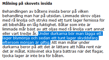

Peter_K 4 184 Postad 4 Juni , 2020 17 minuter sedan skrev susy: Jo men om det är en Pettersonbåt så är den troligen målad med Danbolin invändigt under vattenlinjen och fernissad över. Snarare brukar det vara blymönja under vattenlinjen, och linoljefernissa över. Dela detta inlägg Länk till inlägg Dela på andra webbplatser
susy 16 Postad 4 Juni , 2020 (redigerade) 2 timmar sedan skrev Peter_K: Snarare brukar det vara blymönja under vattenlinjen, och linoljefernissa över. Linoljefernissa 😊 Det var ett tag sen. Jag har nog inte sett en träbåt med blymönja invändigt. Däremot på utsidan. Alla båtar jag sett sen 40 år tillbaka har har haft Danbolin, eller V-danbolin som den hette då. Den var röd som blymönja. Använde själv blymönja på min träbåt, utvändigt, tills det inte gick att köpa typ början av 90,talet. Hur många Pettersonbåtar med linoljefernissa och blymönja har du stött på, om man får fråga? Även om så gör knappast sprutningen av linolja något nytta. Det var det som var det viktiga i mitt svar. Redigerad 4 Juni , 2020 av susy Dela detta inlägg Länk till inlägg Dela på andra webbplatser
Peter_K 4 184 Postad 4 Juni , 2020 (redigerade) 25 minuter sedan skrev susy: Hur många Pettersonbåtar med linoljefernissa och blymönja har du stött på, om man får fråga? Även om så gör knappast sprutningen av linolja något nytta. Det var det som var det viktiga i mitt svar. Inte så många - men jag har å andra sidan inte hållit på med båtar som helt klart är ladufynd, med tanke på hur mycket den har torkat isär. Men blymönja är inte alls ovanligt i äldre båtar, snarare tvärt om. Se nedan, från "Träbåtsakuten"... Och jo - om det är linoljefernissat invändigt så är det måååånga lager linolja, och blymönja är linoljebaserat, så i de lägena är det faktiskt befogat att linolja invändigt. Det var också det som rekommenderades på "Tips och Trix"-sidorna i numer saliga Träbåtsakuten som man kan hitta med lite sökande i webarkiven, https://web.archive.org/web/20070227194532/http://www.trabatsakuten.nu/ Redigerad 4 Juni , 2020 av Peter_K Dela detta inlägg Länk till inlägg Dela på andra webbplatser
susy 16 Postad 5 Juni , 2020 (redigerade) Jo det finns båtar som är målade med blymönja invändigt under vattenlinjen. Troligen många. Jag har haft en eller flera. Men. Utanpå det är det (V) Danbolin eller annan färg. På friborden invändigt finns det säkert båtar som är fernissade med linoljefernissa. Men, om någon ber om råd hur hen ska behandla sin träbåt så ger man inte rådet att med en trädgårdsspruta ge insidan ett lager linolja då och då. Dom allra flesta båtar har (som jag skrev ovan) en färg och en fernissa på insidan av skrovet. Det är väl inte så smart att spruta linolja på färgen? Det skulle bli ett helvete att städa upp helt i onödan. Om man har en båt som är "trären" invändigt så kan det säkert vara smart att spruta på linoljan för att sen torka bort överflödet. Om jag inte gör mig förstådd nu så vet jag inte vad. Edit: såg nu att posten där "trädgårdssprutan" rekommenderades är borttagen. Redigerad 5 Juni , 2020 av susy Dela detta inlägg Länk till inlägg Dela på andra webbplatser
