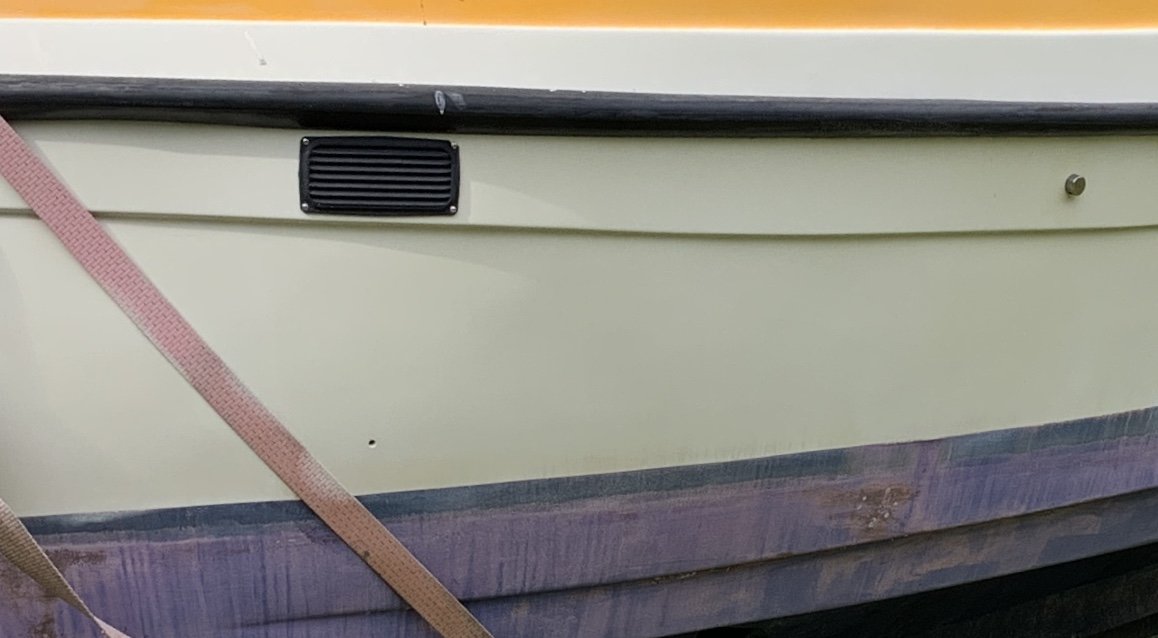

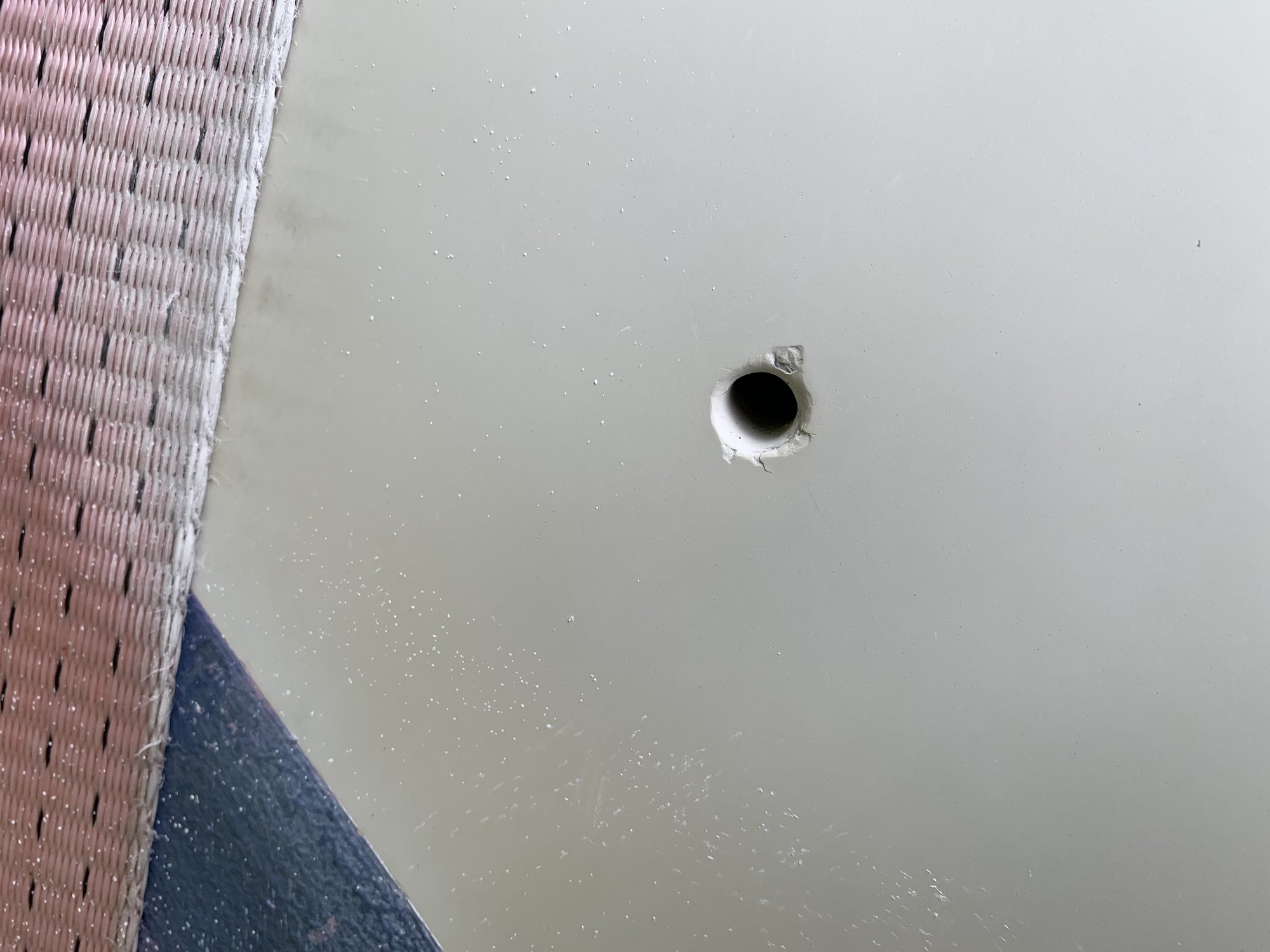

Vad är det här för hål?
Köpte min första motorbåt i helgen och inser att jag nog inte undersökte den tillräckligt innan köp.
Hittade några små hål ovanför vattenlinjen som jag misstänker inte borde vara där? Har man försökt spruta i (mer) skum eller varför finns dessa hål?
Båten är en Adec 630.
//Nitram

IMG-0277.jpgja kanske. Lite svårt att se var hålen sitter, hur stora dom är mm.
Min gissning får bli att hålen är avsiktligt producerade.
Hålen är ca 5 mm i diameter. Upptäckt 3 stycken, ett i fören, ett på styrbord sida och ett på babord sida. Ej symetriskt placerade. Hur menar du att dem är avsiktligt producerade? Om jag hade velat fylla på skum hade jag borrat ett hål från insidan.
Redigerad av Nitram78
Är hålen genomgående i skrovet och vad finns bakom? Stuvfack som man kanske vill dränera vatten ur?
Tror inte de är genomgående men får kolla nästa gång jag är vid båten.
Jag skulle nog gissa på någon dränering från något fack eller så.
2 timmar sedan skrev M__G:
På min förra båt, en Nimbus hade jag ett likadant hål förut, det var en dränering från ankarboxen som låg under fördäck. På en norsk snipa såg jag också ett sådant hål, även där en dränering, till stufack där gasolfalskorna förvarades.
Jag håller med om att hålen är gedigna och avsiktligt gjorda.
Stick in en skruvmejsel i hålen utifrån och kryp runt i båten på insidan och inspektera alla fack och utrymmen och se om du kan se mejselns klinga på insidan.
På sidor dränering för gasol, kanske?
I fören för spillvatten från ankaret.
