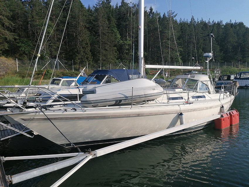

Uppdaterar denna tråd med att det till sist blev ett båtköp. Det blev både dyrare och större än vad jag tänkt, men (jag tror och hoppas att) det blev bra. Det blev en Fortissimo med nya segel, bytt motor och omfattande utrustning. Fin utvärtes, lite att piffa invändigt om man vill. Snart seglar vi hem Pecunia till hemmahamn. Mycket spännande!!
Tack för support!

Grattis till vad som ser ut att vara en fin båt.
Samma frågor dyker ofta upp - många trådar som behandlar samma saker - vilket man endå kan förstå folk vill ställa frågorna på sitt sätt med sin vinkling.
Det man generellt kan säga om mindre dieselmotorer så är som nämnts tidigare - dom kan gå hur länge som helst. Detta pga att det är små effekt uttag och lågvarviga motorer. Min 40 hästars motor genererar 27 hk som vi åker när vi åker för motor - det är liknande på många segelbåtar.
Vad man ska tänka på och lägga fokus är hur båten är skött. Hur väl säljaren har koll på sin båts alla delar. Hur väl den är omhändertagen och skött. Det är i mina ögon mer värt än en båt där någon kastat in en nyare motor för att dom inte skött den gamla eller något på båten.
Intervjua ägaren om båten och dess egenskaper! Kolla under alla luckor om det ser välvårdat ut = ofta en bra fingervisning om det är ägare som brytt sig.

Tackar för tips! Denna båt är mycket välhållen och sund. Förra ägaren är en duktig och kunnig praktiker och har haft mycket bra koll på grejerna, det märks. Sen märks det också att gentlemannen som sålt båten inte riktigt orkat med finishen invärtes, det estetiska, men det är ju lättare att fixa med.
Vi seglar hem om någon vecka och hoppas på en fin tur!
