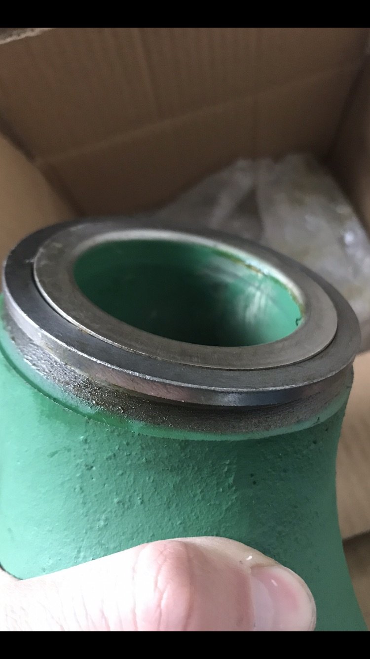

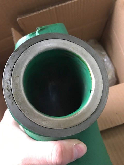

Idag monterade jag den nya avgaskröken. Jag visste att det var en chansning att det skulle bli tätt då stosen i turbon är riktigt risig, rosten har har kämpat hårt för att ta död på den. Men det som hände när jag startade motorn är mycket märkligt. Där det tidigare var ett rejält av avgasläckage kom det nu istället vatten...  Det man kan konstatera utan att vara allt för kunnig på området är att det fortfarande inte är helt tätt. Det var jag ju beredd på, det var som sagt en chansning. Men att det kommer vatten är skumt. Havsvatten, jag var tvungen att smaka. Jag luktade lite runt läckaget också, och visst kommer det lite avgaser, men knappt märkbart. Mestadels kommer det vatten.
Efter att jag kliat mig i huvudet en stund kom jag på att jag noterade att nya kröken såg lite "skev" ut. Egentligen inte skev, men jag vet inte hur jag ska beskriva det i ord. Se bild nedan. Det ser ut som innerröret är tätt mot ytterröret i nederkant, men längre upp blir det en liten liten glipa mellan rören. Jag tänkte väl inte mer på det just då, utan utgick ifrån att nya delen skulle va schysst, trots sitt utseende. Jag tog loss kröken igen för att testa min teori, att röret inte är vattentätt på turbosidan. Och mycket riktigt, det läcker vatten på sidan som ska va tät.
Vad säger ni kunniga om detta, visst måste det vara ett fabrikationsfel? Det är en piratdel och jag ska ringa leverantören imorgon. Men inte kan det vara OK med ett läckage där? Visst, om jag haft tätt mot turbon med klamman hade jag ju aldrig märkt av det, för då hade det bara åkt ut vanliga vägen med avgaserna. Men det måste ju finnas risk att få in vatten i turbon.

Jag blir inte klok på detta. Jag reklamerade den nya piratkröken och fick en ny utan problem. Den nya läcker också. I min desperata jakt att istället hitta en originalkrök i Stockholmsområdet, alternativt något företag som lagerhåller original och kan skicka fort som tusan så hittade jag den här bilden på en sida som säljer piratdelar. Det är motsvarande krök jag köpt.
Jag kan ju se redan på bilden på hemsidan att den här kröken kommer pissa havsvatten, det är ju en jätteglipa i ovankant. Vattnet hamnar i klamman och rinner ut i skarven på klamman. Jag kan inte förstå att detta bara är ett problem för mig. Var och varannan sida som säljer Pentadelar eller "Pentadelar" säljer dessa krökar. Inte ska man väl behöva köpa elektrisk länspump bara för att det inte går att köpa täta krökar.

Jag tror dock så här i efterhand att det inte var fel på de krökarna jag fick, utan att min okunskap lurade mig lite. Den kröken från filmen ovan är den jag kör omkring med nu. Helt tätt.
Det som hände var att jag hade en turbo med genomrutten gavel mot kröken. Och krökens innerrör är ”löst” inne i kröken, så när man drar åt krök och turbo med klamman så pressas det ihop och blir tätt, även om den läcker innan montage, som i min video ovan. Jag tror det sitter en o-ring mellan innerör och ytterrör som tätar när det kläms ihop. Det tätade inte ordentligt för mig pga för dålig turbo. När jag monterat ny turbo blev det kanon.
