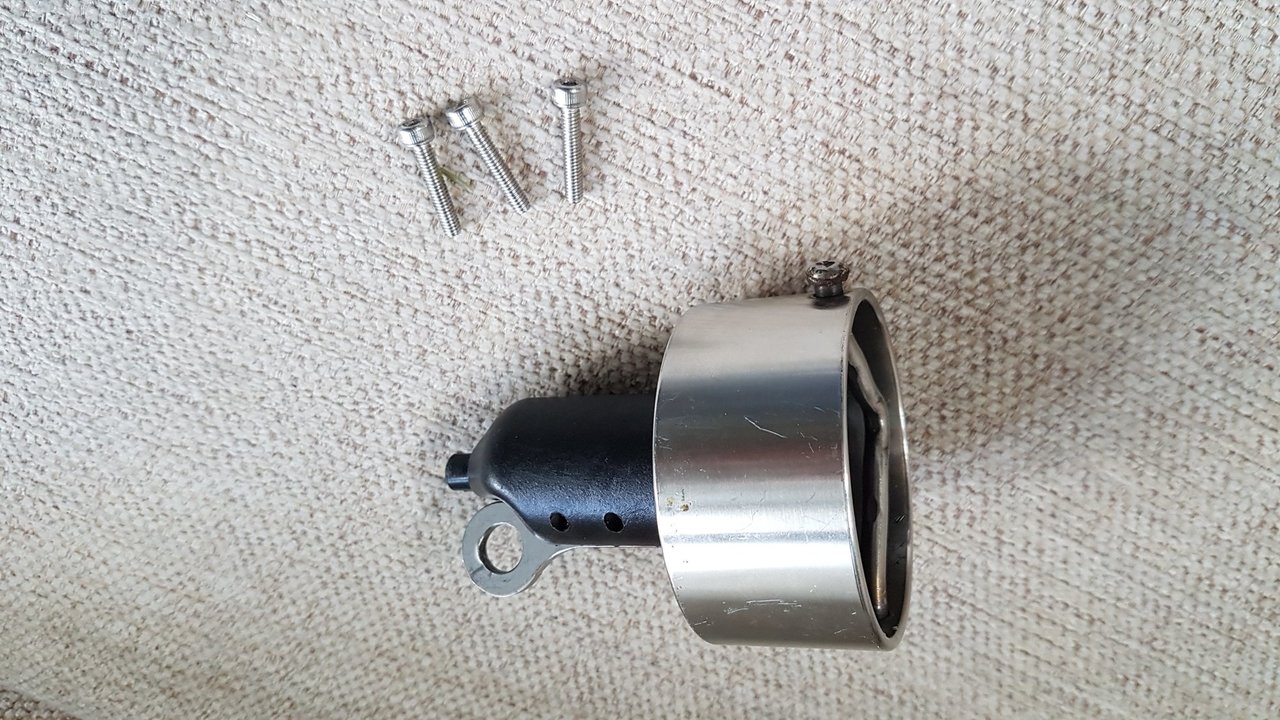

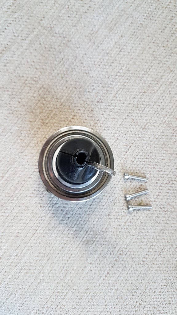

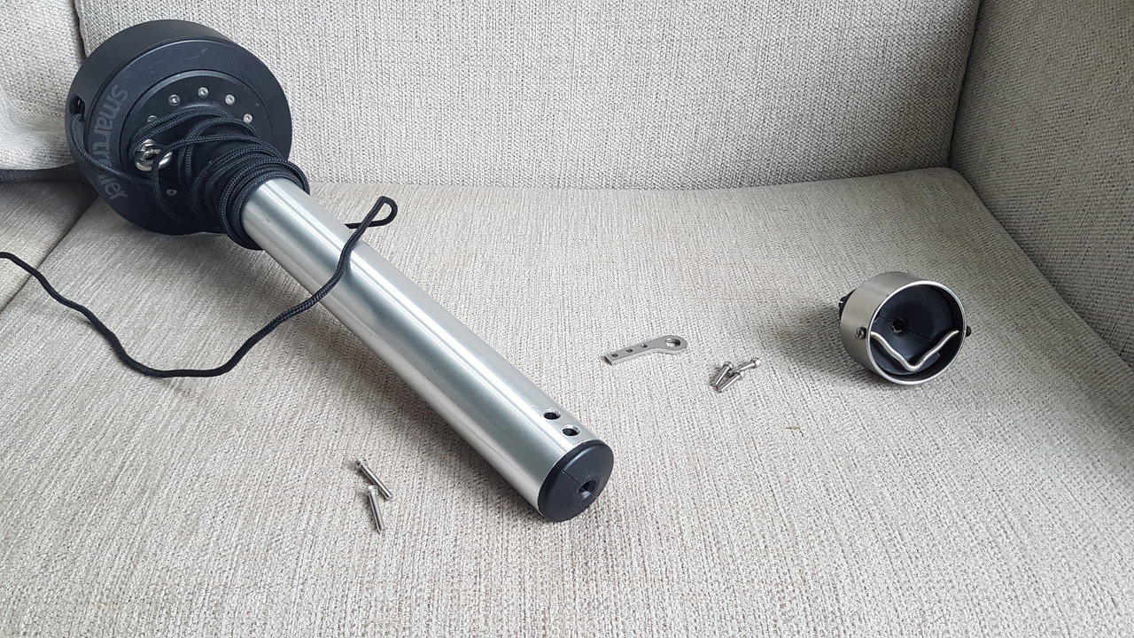

Nej. Jag fick dem färdig monterade, svirveln med 2 skruvar längst upp. Jag behöver avlägsna den svarta plastlocket längst fram på bilden för att kunna trä förstaget emellan. Fallet ska fästas i den V-formade metalldelen (om jag har förstått rätt) och fallhornet i metalldelen som ligger löst i bilden ovanför. Man ser den bättre i foton nedanför.

Det här löst sig.  Mannen som sålde Smartrollern kom hem till mig och öppnade de 2 delarna med våld. Tack för all hjälp jag fick här.  Det kändes mindre ensamt och hopplöst.
