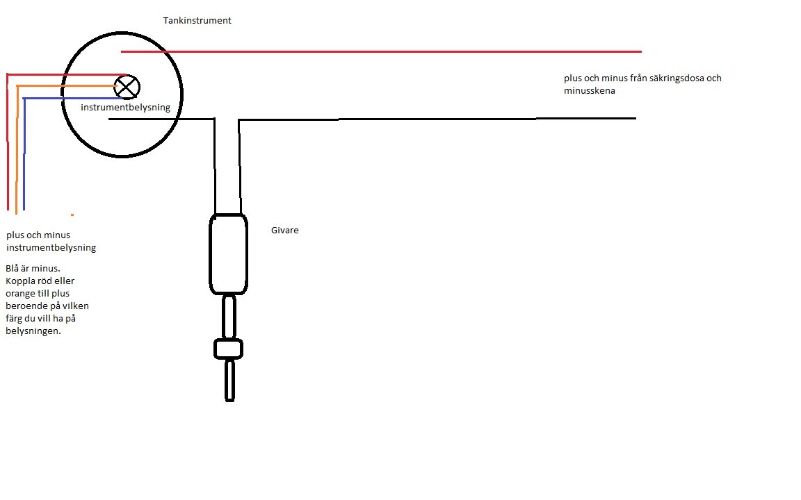

Det är vanligt att givaren är kopplad på instrumentets minussida i serie med minus, alltså batteriminus först till givaren, därifrån en kabel till instrumentet.
Som då redan sagts, finns det ändå minus fram till instrumentet, det är till Instrumentbelysningen.
Plus till instrumentet kommer från tändningslåset, plus till instrumentbelysningen kommer oftast från en speciell strömbrytare avsedd för den funktionen, eventuellt ihopkopplad med belysningen i ett annat instrument.
Kopplingsschema1622286186_vanliginkopplinginstrument.jpg.b02d9aa4052aaacf8244431003d2a512.jpg
Så här brukar det se ut, oavsett amerikansk eller europeisk standard.
Jag ritade in tre kablar till belysningen, moderna instrument har LED-belysning röd eller gul, du har en traditionell glödlampa och då vara två kablar till den.
