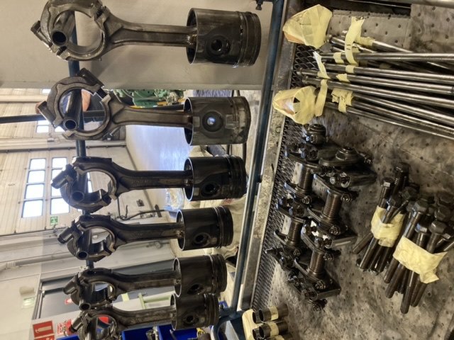

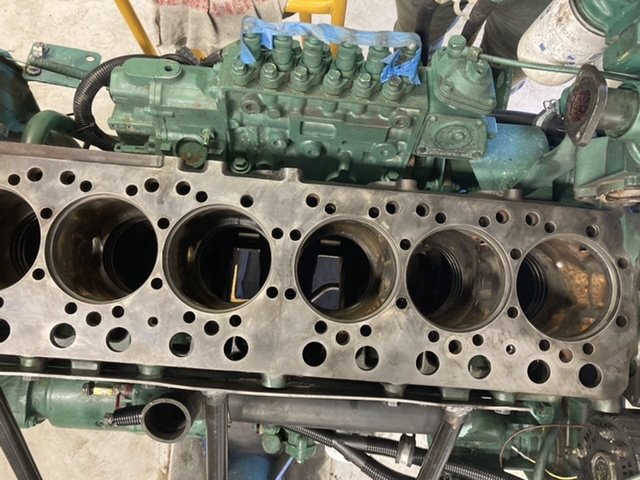

Jorgen01 473 Postad 13 Maj , 2020 (redigerade) Ett litet motorquiz. Finn felet och gissa orsaken. Motormodell. Felet syns i bild. Redigerad 13 Maj , 2020 av Jorgen01 Dela detta inlägg Länk till inlägg Dela på andra webbplatser
ChristerN 2 500 Postad 13 Maj , 2020 Det är en VP 41:a och felet är att alla grejer inte sitter där de ska och att topplocket är borta mm 😉 Dela detta inlägg Länk till inlägg Dela på andra webbplatser
2715e 35 Postad 13 Maj , 2020 Topplockspackningen är felvänd. Dela detta inlägg Länk till inlägg Dela på andra webbplatser
Jorgen01 473 Postad 13 Maj , 2020 (redigerade) Felfelfel Topplocket borta, men var är orsaken? Redigerad 13 Maj , 2020 av Jorgen01 Dela detta inlägg Länk till inlägg Dela på andra webbplatser
Mackey 4 460 Postad 13 Maj , 2020 (redigerade) Är det möjligen en kolv som nypt eller skurit? Redigerad 13 Maj , 2020 av Mackey Dela detta inlägg Länk till inlägg Dela på andra webbplatser
Bosse 300 Postad 13 Maj , 2020 Du tycks ha slarvat bort vevaxeln? /B 1 Dela detta inlägg Länk till inlägg Dela på andra webbplatser
patrikflink 782 Postad 13 Maj , 2020 Turboaggregat som har gått sönder och skickat in vatten i sista cylinder (nr6)? Ser dåligt på bilden, men cyl nr5, är det ett hack eller bara dåligt foto? Dela detta inlägg Länk till inlägg Dela på andra webbplatser
Jorgen01 473 Postad 13 Maj , 2020 (redigerade) 1 timme sedan skrev Mackey: Är det möjligen en kolv som nypt eller skurit? Skuren kolv rätt, orsakat av vadå? Redigerad 13 Maj , 2020 av Jorgen01 Dela detta inlägg Länk till inlägg Dela på andra webbplatser
Jorgen01 473 Postad 13 Maj , 2020 (redigerade) 7 minuter sedan skrev patrikflink: Turboaggregat som har gått sönder och skickat in vatten i sista cylinder (nr6)? Ser dåligt på bilden, men cyl nr5, är det ett hack eller bara dåligt foto? Skuren kolv nummer fem och sex. Redigerad 13 Maj , 2020 av Jorgen01 Dela detta inlägg Länk till inlägg Dela på andra webbplatser
patrikflink 782 Postad 13 Maj , 2020 2 minuter sedan skrev Jorgen01: Skuren kolv nummer fem och sex. Av vatten såklart? Dela detta inlägg Länk till inlägg Dela på andra webbplatser
Jorgen01 473 Postad 13 Maj , 2020 7 minuter sedan skrev patrikflink: Av vatten såklart? Drivremmen till kringutrustningen hade gått av motorn gick varm och skar. Ägaren hade dubbla motorer så han tog sig hem. Motorn nyservad men det hjälpte föga. Dela detta inlägg Länk till inlägg Dela på andra webbplatser

patrikflink 782 Postad 13 Maj , 2020 3 minuter sedan skrev Jorgen01: Han ångrar nog att han inte kolla tempmätaren. Tror jag det! Men det ser väldigt rostigt ut i sista cylinder, där av min gissning. Även knät ser rostigt ut. Dela detta inlägg Länk till inlägg Dela på andra webbplatser

Jorgen01 473 Postad 13 Maj , 2020 (redigerade) 15 minuter sedan skrev patrikflink: Tror jag det! Men det ser väldigt rostigt ut i sista cylinder, där av min gissning. Även knät ser rostigt ut. Den har tydligen stått över vintern och packningen var säkert blåst och därmed gick det väl in vatten i cylindern. Fast här är ju fodret borta och där skall väl det vara vatten? Redigerad 13 Maj , 2020 av Jorgen01 Dela detta inlägg Länk till inlägg Dela på andra webbplatser
Eile 74 Postad 15 Maj , 2020 Tycker 5 stake ser krokig ut, vatten inläck under längre efter stillastående och ett startförsök, gissar att avgasventilen på 5 är kliniskt ren. Dela detta inlägg Länk till inlägg Dela på andra webbplatser
Jorgen01 473 Postad 16 Maj , 2020 Den skall skruvas ihop på tisdag delar hittills 25000 kr. Motorn Tamd 63 b nyservad vid försäljning. Ägaren kommer ändå lindrigt undan kunde varit värre för honom. Alltid en chansning vid begagnat köp. Dela detta inlägg Länk till inlägg Dela på andra webbplatser
Eile 74 Postad 16 Maj , 2020 Hur såg toppen ut? Dela detta inlägg Länk till inlägg Dela på andra webbplatser
Jorgen01 473 Postad 16 Maj , 2020 Skall kolla på måndag. Dela detta inlägg Länk till inlägg Dela på andra webbplatser
