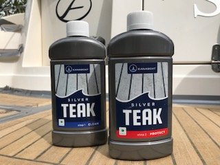

Skrev fel.... heter Kanaboat
Silver teak clean och silver teak protect  179kr/st fr Kanaboat
Seaside där vi köpte kapellet säljer också
Kanaboat m Bra Miljöval utan syror som bryter ner teaken o ej tensider.
Silver teak clean 179kr
Silverteak protect 179kr

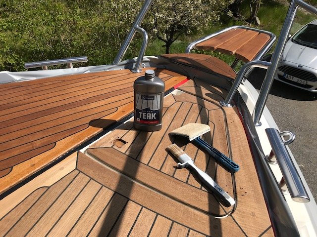

Nu har vi slipat däcket rel. fint (40+80+120 papper)och verkligen ett super bra tips i annan länk om att inskaffa en excenterslip så det blev en gul Dewalt och vi är verkligen supernöjda med den. Komplementet är en grön Ryobi som jag vill rekommendera då den går ca 2 timmar med ett 4Ah batteri och den kommer åt på de flesta ytor med sin smala spets. Känns hemskt att tänka att däcket ska bli grått nu när det ser så ny-fint ut med träfärgen men jag tror på den här idéen m silver under organiserad form 😉
Idag fick jag äntligen skura på cleanern på däcket med en vit scotte som steg 1. Däcket var då först avspolat med vanlig vattenslang och sen på med cleanern som skulle dra i 15 min för att sedan sköljas av och torka helt innan steg 2 kan föras på.  Bifogar lite bilder  .... bilden på smala däcket visar före och efter cleanern lagts på, det mörknade alltså i första steget .... det här blir spännande

Nu har jag kört på med steg 2. Protect och det blev fortfarande en mörkare ton direkt vid behandlingen samt flammigt / fläckigt på de ställen som ligger i skugga efter torkning men det tror jag ändå på sikt kommer bli bra med sol och regn. En hel flaska protect gick åt till första varvet på all teaken inkl. badbryggan så jag köpte en flaska till då jag ville ha på två lager som ströks ut flödigt med en jetstrykare o pensel i träets fiber riktning båda gångerna och det var en bra metod. Produkten är inte olje kladdig och blir inga klet tendenser (som överflödig icke bort torkad olja kan bli om man missat att torka bort sån). Står att det innehåller Silicat borde vara det som bildar smutsfrånstötande yta alltså inget överflöd behöver torkas bort bara sånt som råkar rinna ut på gelcoaten så klart.
G l ö m d e  att säga att vi innan allt med teakarbetet började så rubbade vi och vaxade överbyggnaden helt klar på kanter och allt och vinningen med det är att vår dubbeltapade maskering svart eltape och Biltemas Silvertape på det för att inte skada plastkanterna under slipning efteråt nu lossnade utan klister rester kvar fungerade himla bra..
Nedan bild på när Steg 2 Protecten lagts på .

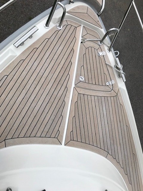

Nu har det gått ca 1 månad och färgtonen har ändrats till lite mer grå och nu även mindre flammig. Ytan känns slät och börjar få en lite mer lyster / "glans".
Nyansen påminner nu om träslaget Ask i färgen.
Bifogar 2 bilder igen på den nu ca1månads gamla behandlingen 😉 ...
...känns finare i verkligheten än på bilderna.

Under hela Juli o halva Augusti hade vi ett mycket fint skick på teakdäcket vi hade då inte gjort något alls. Det kom ett par kraftiga regnskurar under perioden och blev då extra rent och fint (verkligen vit och silver med lyster samt sval platt känsla). Jag var fullständigt nöjd!
Vi är oftast 2 personer ombord och inga husdjur men jag tycker att däcket känns lite känsligt, det suger in rödvins dropp och blod (någon gick omkring med skadad fot) och sånt är svårt att få bort direkt. Gnuggar man med trasa så kommer det bruna "ny träet" fram snabbt under och rödvinet syns lite fortfarande samt att även den bruna fläcken också blir kvar ett par veckor innan solen gör sitt.
Annat minus är att däcket under hela säsongen även nu i Oktober i grunden släpper ljusbruna rinn ränder på det vita och det syns speciellt mycket i de två trappstegen bak. Fördel är att det aldrig missfärgar in utan lätt går att torka bort och jag vet inte om det är en kvarleva från slipningen i våras?...konstigt.. Sista minus är att vår badbrygga bak är låg och ofta får saltvatten på sig och där höll inte behandlingen mer än tom ca Aug sen blev den mer klassiskt grå.
