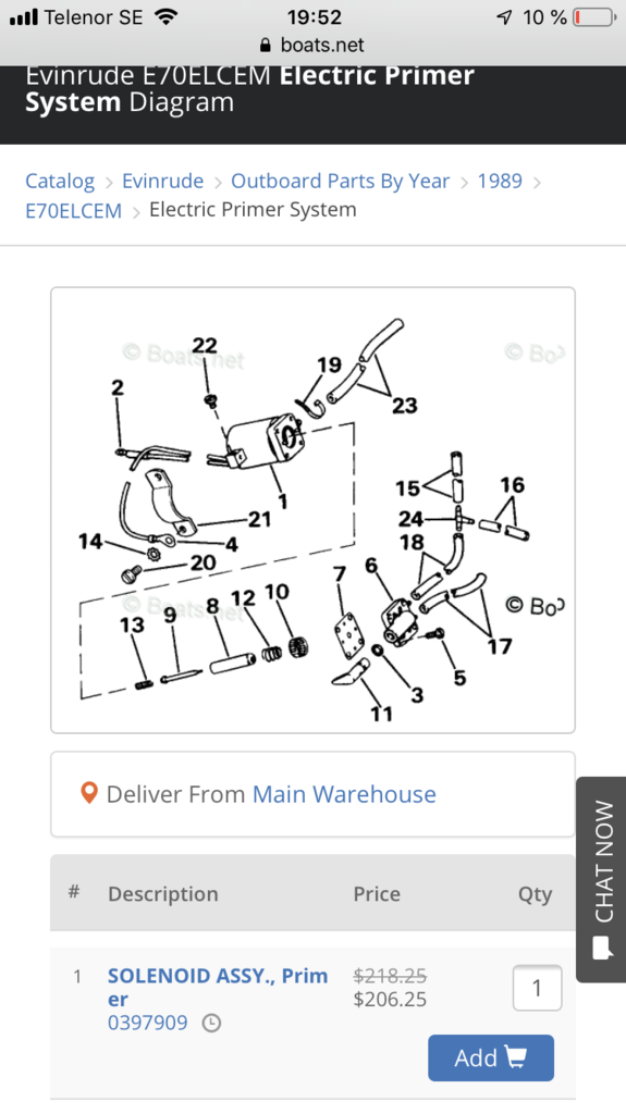

Jag hade en Evinrude 70hk från 1989 förut. Jag vet inte hur lik/olik den är din Mariner, men problemet låter som det jag hade. Jag tror på tipset ovan med kylspray för felsökning.
Min motor ville bara starta i dåligt väder 🙃. Det var också problem att starta den om den fortfarande var varm men hade varit avstängd i 10-15 minuter.
Felet var något som kallas (tror jag) el-chok. Det var en solenoid som bara fungerade när den var sval. Jag skruvade loss den och la den i frysen och värmde den med värmepistol om vartannat. Däremellan la jag ström på. Den hade en fjäder som den sköt iväg med en väldig fart när den var kall, men när den var varm hände nästan ingenting.
Ny solenoid köptes och problemet var löst.
@FinaKillen Din motor hade antagligen en prime-ventil med röd spak. Om denna läcker blir det problem. Den aktuella motorn har chokespjäll och kan därför inte drabbas på samma sätt.
@guestsson Ok. Du har helt rätt. Man kunde ”nödchoka” manuellt på den röda spaken. Det är den funktionen jag tror att spaken hade i alla fall.
Oväsentligt för ts i alla fall. Synd.
