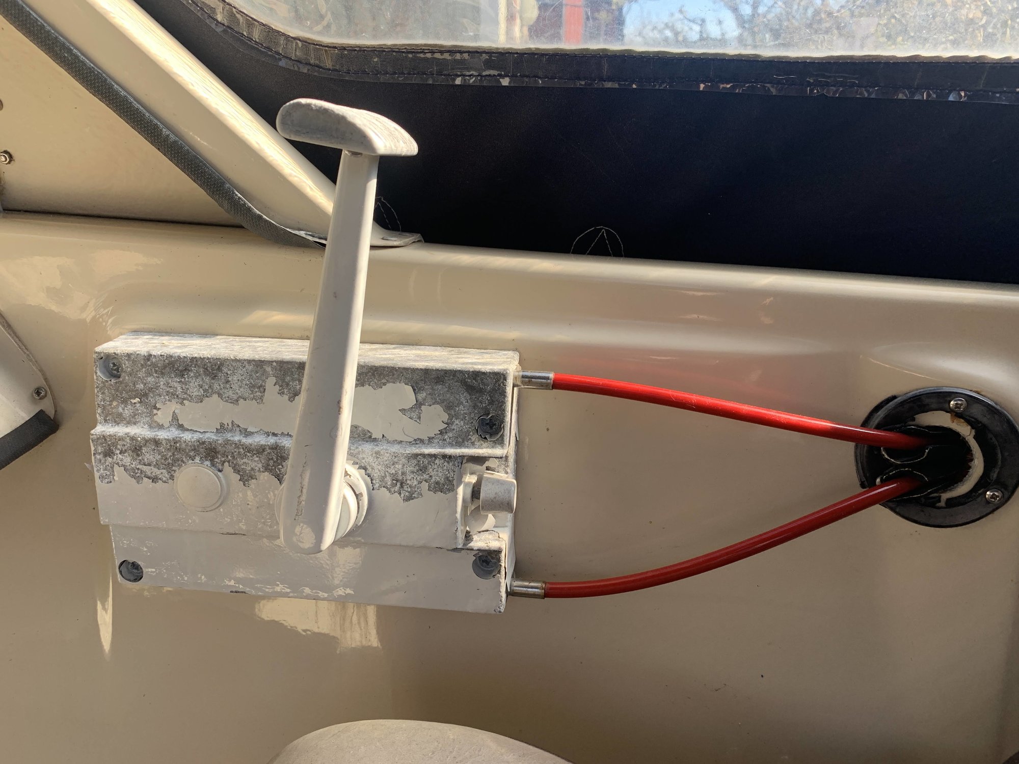

Det här Morse-reglaget ser inget vidare ut men det fungerar bra. Kåpan är i gjuten aluminium som har varit vitlackad. Jag skulle vilja få bort oxiden som är grov som ett rivjärn, är det blästring som gäller eller grovrengörare på vinkelslipen?
Grovt slippapper, sprutspackla, putsa och slutligen spruta tvåkomponentslack.
Redigerad av Jorgen01
7 timmar sedan skrev Jorgen01:
Sandbläster blir nog inte bra, det blir en väldigt grov yta av det i aluminiumgjutgods. Om du har tillgång till glaspulverbläster eller kolsyrebläster blir det kanonbra.
Roterande stålborste i snabbt gående borrmaskin kan funka också, eller flapdisk i vinkelslipen.
Sandblästring fungerar utmärkt på aluminium, önskas slätare yta använder man finare blästermedel. Ytan blir optimal för fortsatt ytbehandling.
Är det månne silumin?
Aluminium med kisel.
