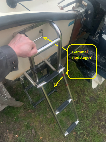

Jag tänker montera en badstege på min Askeladden 16-4400 enligt bild. Många badstegar har ju bara stödben som vilar mot akterspegeln längst ner, därför funderar jag på om jag kan strunta i att borra för de nedre fästen och låta stegen hänga i de övre skruvarna. Det vore skönt att slippa onödiga hål så långt ner på akterspegeln. (Den lilla svarta badstegen ska plockas bort för den är hopplös.)

Tack för synpunkterna! Det slår mig att badstegar som har lösa stödben nertill ofta är ledade upptill, då blir det inte samma belastning på de övre skruvarna. Jag har kollat på massor av stegar men akterspegelns "snedskurna" form gör att det inte är många som passar om man vill ha ordentlig längd på stegen.

Visst är det ju `allmänt bra att inte onödigtvis borra nya hål i sitt båtskrov´. Men jag tror du har en överdriven farhåga, detta  eftersom  sådana skruvhål ju är lätta att täta*!
Själv skulle jag i ditt fall inte tvekat att montera bort den gamla nödstegen med sitt handtag (gulmärkt i bilden nedan)! Tätat hålen, borrat nya för den badstegen av hjärtans lust.
Skillnaden mellan en nödstege och en badstege varierar nog litet beroende på situation och vem som klättrar. (Åldriga personer avkylda i ofrivilligt dopp i nån nödsituation är ju helt annat än frivilligt badande ungdomar ankrad i nån hamn!?)
Din nya stege är i mina ögon både nöd- och bad- stege, skulle demonterat den gamla!
