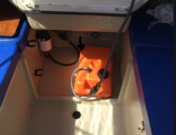

Det hål som syns på den här bilden jag hittade på nätet kommer jag ihåg att det fanns på min båt också. Har tyvärr inget minne av något hål längre fram, men kan säkert ha funnits ett.
Där jag har markerat med pil var det upptaget ett hål för länspump, hade två 20-liters trycktankar som passade precis så slangen gick upp mellan dem.
