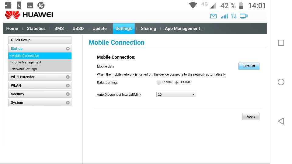

Nu har jag kollat mitt modem. Kolla att APN är rätt inställd (andra bilden längst ner).
Här är mina "uppringningsinställningar".
Screenshot_20200509-140106_6483.jpg.4e4d97bdf73d47edf2d69865b592be90.jpgScreenshot_20200509-140114_7311.jpg.4f7954c95a53b4a8127106eab4f80dfa.jpgScreenshot_20200509-140121_7471.jpg.12f9ceffbb0fb20928362c9a2b32c0fe.jpg
