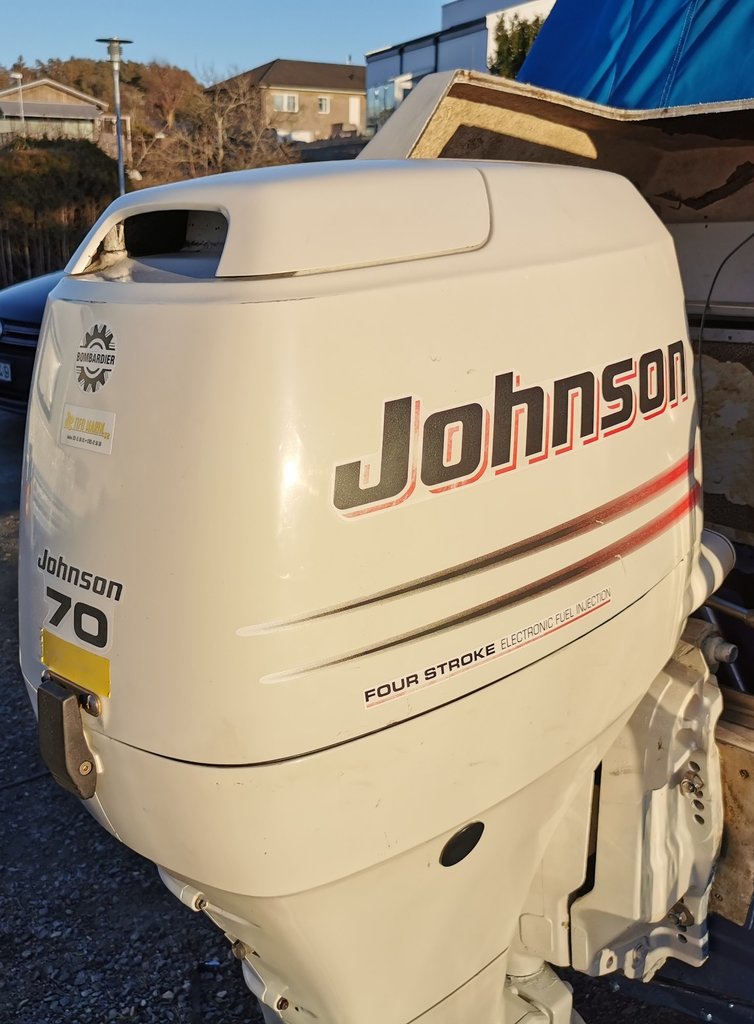

rob88 0 Postad 24 April , 2020 (redigerade) Köpt mig en Johnson 70 hästars (enligt motorkåpan) 4 taktare från 2005. Förstått att det är samma motor som Suzuki DF70. Men när jag läser ut den med diagnoskabel står det 60PS i nedre vänstra hörnet. Har jag blivit lurad eller är det fel i suzuki diagnosprogram? 60PS innebär väl 60 hästar? Redigerad 24 April , 2020 av rob88 Dela detta inlägg Länk till inlägg Dela på andra webbplatser

rob88 0 Postad 27 April , 2020 (redigerade) Enligt servicemanualen ska båda vara fyrcylindriga? Så här ser motorn ut. Redigerad 27 April , 2020 av rob88 Dela detta inlägg Länk till inlägg Dela på andra webbplatser
Jorgen01 477 Postad 27 April , 2020 Äldre Suzuki 60hk kanske är en strypt 70hk. Nyare modeller är 60 tre cyl och 70 fyr cyl Dela detta inlägg Länk till inlägg Dela på andra webbplatser
