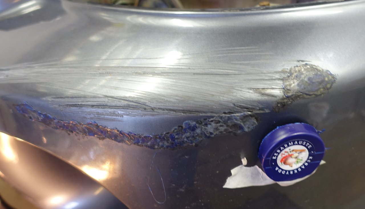

Stick lödkolven rakt in och bränn igenom med hål och sen fyll dessa. ex på krockad bil   kofångaren rejält inslagen och  under plastsvetsningen  uppstagad till rätt form  efter svetsning höll den formen utan någon uppstagning, tillsatsmedel lock från kebabkryddaDSC00378.thumb.JPG.42f99d385cafd45f605aca5f42f3848c.JPGDSC00393.thumb.JPG.301a3f4694192ab372b36f9e81712b78.JPG
