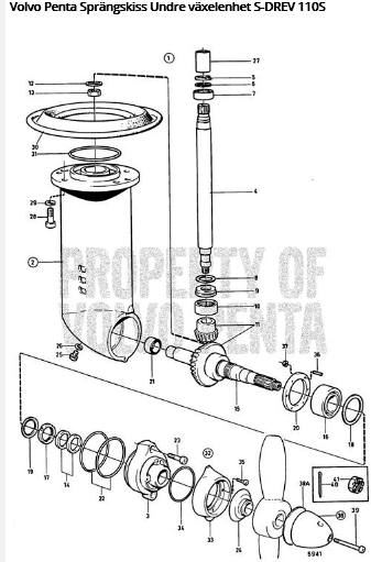

Då är det med största sannolikhet dags att packa om drevet och byta propelleraxeltätning. Det görs underifrån så du måste lyfta båten. Se sprängskiss här. Bara oljebyte lär inte räcka, då kommer vatten in igen på nolltid och smörjningen äventyras.
