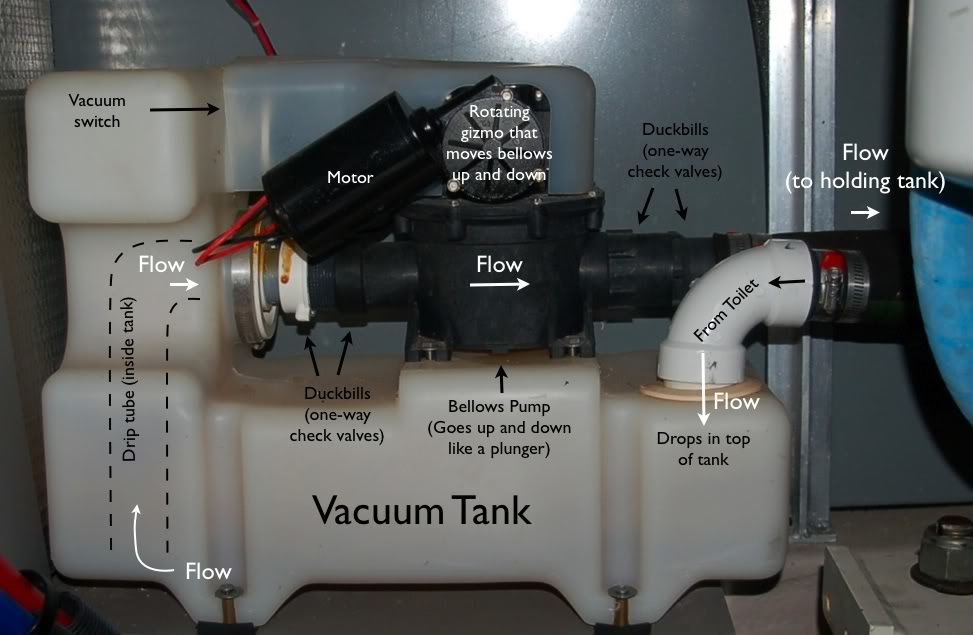

Men hör med någon återförsäljare av amerikanska båtar för de här systemen sitter i flera olika båtfabrikat. När du ska göra jobbet är det bäst att ta ut hela enheten det är bara två slangar och två elkablar att lossa. När du har hela enheten ute ur båten är det lättare att både rengöra allt och demontera och återmontera delarna, det är viktigt att det är rent i alla skarvar så den inte suger tjuvluft någonstans sedan. När du sedan är klar med arbetet kan du provköra själva enheten genom att koppla på ett batteri och sätta handen för insugningsröret och då ska pumpen stanna efter en tids pumpande om den fungerar som den ska vid provkörning men inte efter montering i båten får du undersöka toalettstolen efter läckor. Bifogar en bild från nätet

Antar att de där anknäbbarna sitter där det står Duckbills? Äre 2 totalt eller 2 på var sida?
Två på vardera sida, du kan ta isär det först så kan du mäta dem så du får rätt storlek verkar finnas ett par olika.
