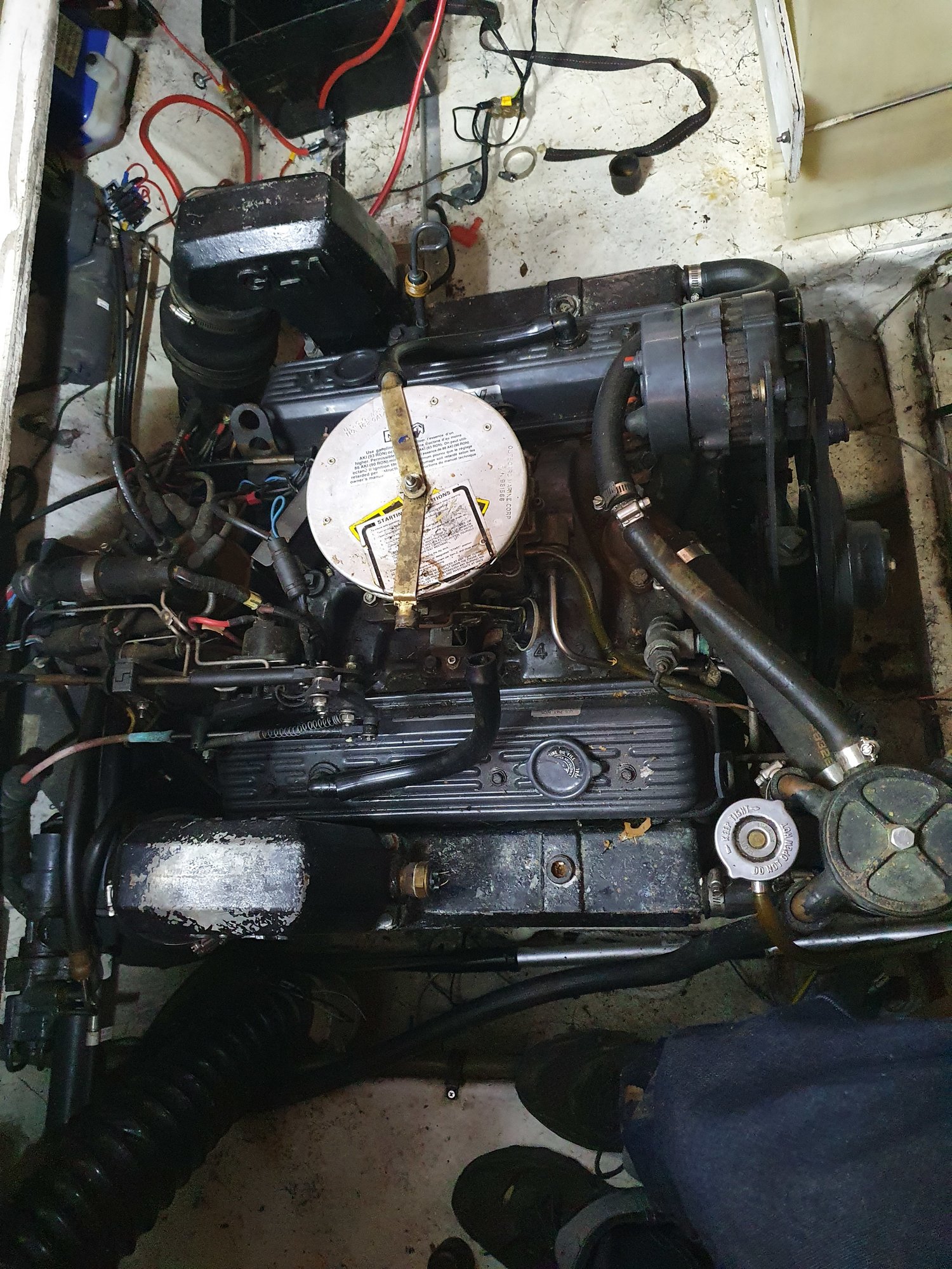

Nickegoeswild 0 Postad 15 April , 2020 Går det se på denna bild hur motorn kyler? Finns ett expansionkärl med en smal slang till värmeväxlarn om det nu är en sån? Dela detta inlägg Länk till inlägg Dela på andra webbplatser
petelars 14 Postad 15 April , 2020 Sötvattenkyld! Expansionskärlet skvallrar om det! Dela detta inlägg Länk till inlägg Dela på andra webbplatser
Nickegoeswild 0 Postad 15 April , 2020 Okej kanon tackar ja det sitter på sidan är ju en smal slang som går till det man ser på bild Dela detta inlägg Länk till inlägg Dela på andra webbplatser
Jorgen01 476 Postad 15 April , 2020 Lossa locket och botten på värmeväxlaren och spola ur, klipp sen till gummipackningar och återställ. Dela detta inlägg Länk till inlägg Dela på andra webbplatser

Nickegoeswild 0 Postad 15 April , 2020 35000 en bayliner 2455 ciera 90 typ tror jag det handlar om har ej bild på hela båten den är väldigt dammig men fin i skrov det är motorn jag är mest orolig för och drevet annars är det en fin båt Dela detta inlägg Länk till inlägg Dela på andra webbplatser
Gelis 679 Postad 15 April , 2020 Motorn, är väl en GM i grunden, behöver du nog inte vara så orolig för, den är ganska skottsäker om det servats och konserverats före båten ställdes in. Däremot så vet jag inte hur det är med tillgången på avgasdelar till den modellen. Dessa kan ju vara på väg att tacka för kaffet Sedan är Cobra drevet lite osäkert, men har man ordning på växeldelarna så bör det funka, kör man med feljusterade växelreglage så kan raset vara ett faktum. Men som sagt 10 år på land, bälg och andra gummi delar mellan sköld o drev bör bytas Dela detta inlägg Länk till inlägg Dela på andra webbplatser
