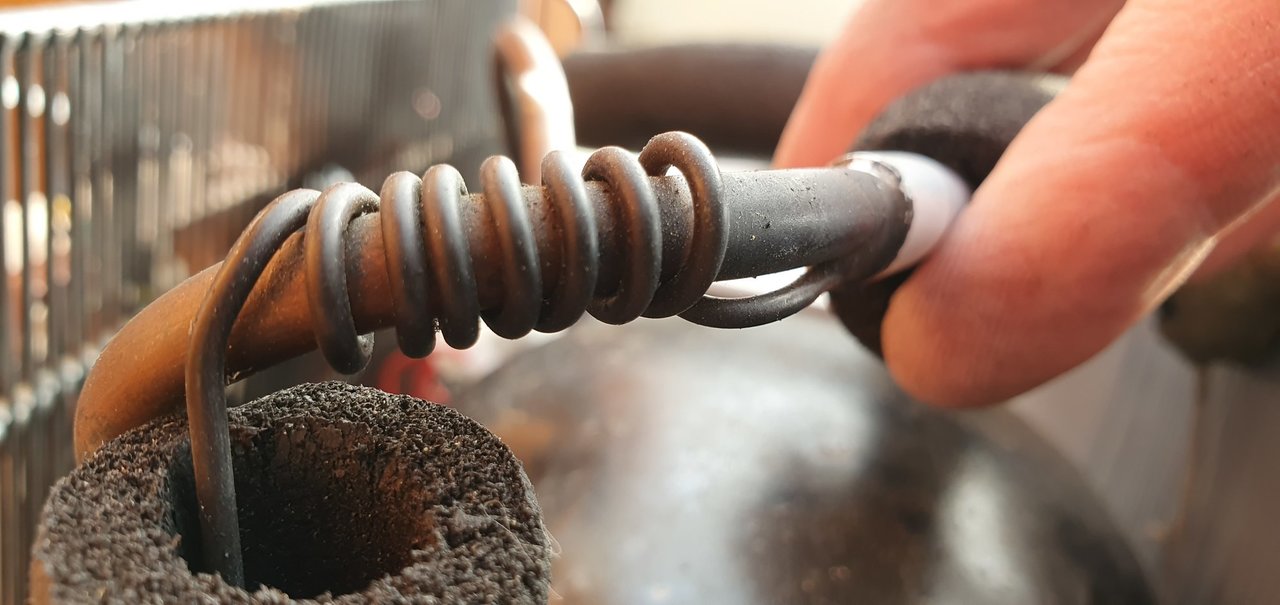

Jag har ett äldre Waecokylskåp med kompressor Danfiss BD35F. Termostaten har lagt av, och jag tänker sätta in en ny. Men ett oväntat problem dök upp: den långa tråd som utgör tempgivare på den gamla termostaten är inte möjlig att ta loss i sin helhet. Efter några varv lindning runt röret med köldmedium (på bak/utsidan av skåpet) försvinner den in i ett långt tajt metallhölje som omger en bit av kopparröret.
Hur gör man?

Tack för den varningen! Då återstår alt 2: att linda den nya termostatens tråd runt kopparröret på de ställen man kommer åt, även om.det är färre än nuvarande lindning. Kan det funka?
På bliderna: den del av slingan som går direkt från kompressorn in i skåpet. Andra bliden visar hur termostatens tråd går in i ett takt metallrör i början av slingan.

Det du fotograferat är inte termostaten (men ska i alla fall inte klippas...). Det är rör med köldmedia.
Termostatavkännaren sitter inne i boxen för att känna av hur kallt det är i boxen. Avkännaren brukar sitta monterad vid kylelementet inne i boxen och har ett rätt tunt rör till "en burk" med temperaturvred.
Ledsen att behöva skriva det men du verkar ha väldigt dåliga kunskaper i hur en kylbox (kompressor, kylelement, förångare, termostat) är sammansatt och fungerar. Du bör nog ta hjälp av någon som på plats kan peka på vad som är vad. Om det är termostaten som är trasig så går det att kortsluta för att se att kompressorn fungerar, men då måste du veta exakt var du ska göra den kortslutningen annars kan det gå sönder andra delar i kylen. Låt definitivt bli att kapa de rör du fotograferat, de innehåller köldmedium och om de går sönder så är det bara att lämna in hela kylen för reparation (om det är lönt att kosta på reparation - rådet från verkstan kan även bli att köpa nytt).
Riktigt så dum är jag inte🙂. Det är inte röret med köldmedia jag ber dig titta på utan det lila mjuka röret som utgör givaren till termostaten. Man kan följa det inne från termostaten och vidare ut på baksidan där det bl a gå in under en yttre mantling av metall utanpå kopparröret med köldmediet. Självklart har jag gjort en brygga mellan de två rätta anslutningarna på styrenheten, och på så sätt kunnat bekräfta att det är termostaten som är felet. Byggde för några år sedan en kylbox av nya o gamla delar till min förra båt, med vattenkyld kompressor (suverän effekt!). Då fäste jag givarens ände vid förångaren, vilket funkade förträffligt. Därför förstår jag inte varför givaren är så komplicerat monterad på mitt nuvarande kylskåp. De ska ju gå att byta, men här är den fastklämd lite varstans!
Jo, nu ser jag, så dum är jag😅 Jag förväxlade givaren med ett tunt rör med köldmedium. Då är saken löst.

Det rör du misstog för termostatens kapilärrör är köldmediekretsens kapilärrör.
I det tunna rör du fotograferat går köldmediet till förångaren (gasform) och i det tjocka går det tillbaka till kompressorn (som vätska)
Du har säkert förstått redan men för att du inte ska sabba termostaten: Du kan inte förkorta eller skarva termostatens kapilärrör. Det är som sagt ett gasfyllt rör.
