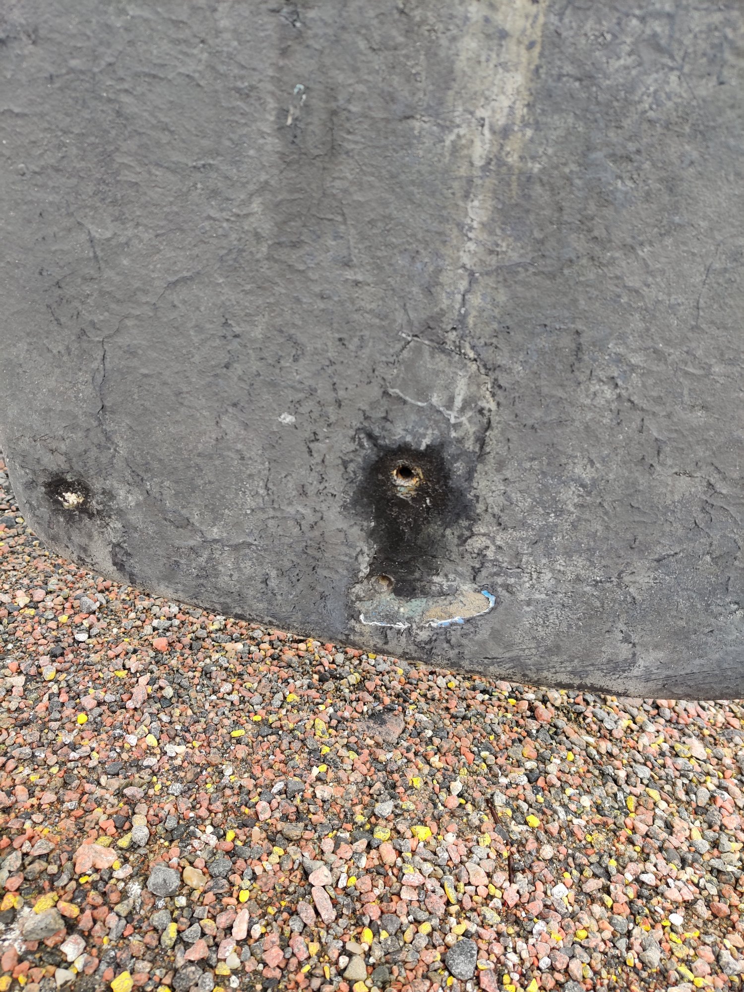

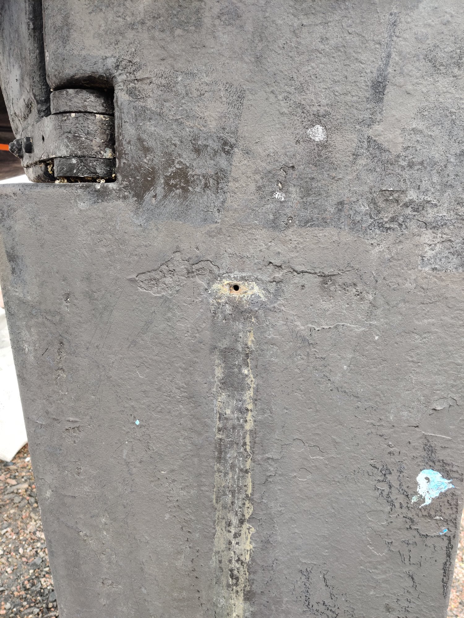

Skuten 18 Postad 12 April , 2020 I samband med att jag skrapade lätt inför bottenmålning upptäckte jag dessa små hål i rodret. Satt små pluggar av tätningsmassa eller gammal färg i som åkte bort. Vad är det? Ska jag plugga igen dem eller låta vara? Dela detta inlägg Länk till inlägg Dela på andra webbplatser
AndreasR 18 Postad 12 April , 2020 Kan det vara gamla hål efter offeranoder som skruvats fast i rodret? Dela detta inlägg Länk till inlägg Dela på andra webbplatser
skippeer 429 Postad 12 April , 2020 Gamla roderblad läcker ibland in vatten under sommarsäsongen och för att minimera risken för frostsprängning har en del båtägare borrat ett hål. Under sommaren är hålet tätat med tex Sikaflex och under torrsäsongen är pluggen borttagen så vatten kan rinna ut. Om ditt roder har dräneringshål för att torka så bör de tätas innan bottenmålning. Jag hade ringt säljaren och kollat syftet med hålen. Offeranod skulle kräva metallisk/elektrisk kontakt för att göra nytta... 1 Dela detta inlägg Länk till inlägg Dela på andra webbplatser
Georg_Ohm 4 840 Postad 12 April , 2020 1 timme sedan skrev skippeer: Gamla roderblad läcker ibland in vatten under sommarsäsongen och för att minimera risken för frostsprängning har en del båtägare borrat ett hål. Under sommaren är hålet tätat med tex Sikaflex och under torrsäsongen är pluggen borttagen så vatten kan rinna ut. Om ditt roder har dräneringshål för att torka så bör de tätas innan bottenmålning. Jag hade ringt säljaren och kollat syftet med hålen. Offeranod skulle kräva metallisk/elektrisk kontakt för att göra nytta... Ja högst sannolikt! Man kan ju se att det runnit ut någon smutsig vätska ur hålet. Möjligen kan jag tycka att detta hål sitter litet högt upp. Dela detta inlägg Länk till inlägg Dela på andra webbplatser
Skuten 18 Postad 12 April , 2020 Vilket mysterium. Tror tyvärr att det blir svårt att ta reda på av säljaren. Hmm, känns riskabelt detta. Tyvärr såg jag inte riktigt om de var tätade innan jag skrapade. Det sitter ett längre nedtill också. Dela detta inlägg Länk till inlägg Dela på andra webbplatser
Georg_Ohm 4 840 Postad 12 April , 2020 25 minuter sedan skrev Skuten: Vilket mysterium. Tror tyvärr att det blir svårt att ta reda på av säljaren. Hmm, känns riskabelt detta. Tyvärr såg jag inte riktigt om de var tätade innan jag skrapade. Det sitter ett längre nedtill också. Ingen tvekan om du bara frågar mig, då säger jag igen att det är dräneringshål. Om du har tillgång till tryckluft så blåser du med båspistol i de övre hålen och persar ut resterande vätska i de under hålen. Sedan sätter du i en plupp med tätningsmassa eller kanske en syrafast skruv. Kolla för säkerhets skull om det finns nya roder att köpa till den båten. 1 Dela detta inlägg Länk till inlägg Dela på andra webbplatser

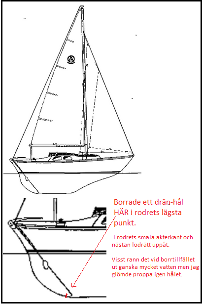

Thomas-1 311 Postad 12 April , 2020 (redigerade) Mja, ingen orsak att dramatisera detta kan jag tycka. Orsaken till att drän-håltagning en gång i tiden rekommenderades var nog risken för frostsprängning vintertid. Själv har jag sedan länge en segelbåt enligt bilden nedan, visserligen med utanpåliggande roder. Borrade ett typ 4mm:s hål enligt skissen för typ 15 år sedan, minns inte riktigt. Glömde snart bort att fylla hålet. Min poäng här är att mitt snart 50-åriga roder ändå överlevt utan minsta problem! Rent teoretiskt kan den fruktade plastpesten drabba inifrån. Rent teoretiskt bidrar ett vattenfyllt roder inte till båtens flytkraft. (Ifall hålrummet är säg 4 liter så tappas bara flytkraft motsvarande 4 kg vikt/massa i aktern om det är vattenfyllt.) Rent praktiskt verkar det däremot inte spela nån större roll? För ingen av dessa argument har med tiden visats sig vara särskilt dramatiska. Inget att oroa sig för. Själv skulle jag nog låtit åtminstone nedre hålet vara öppet, men det spelar nog som sagt ingen större roll. Borde i så fall ha märkts av problem här på MG-forumet annars? Redigerad 12 April , 2020 av Thomas-1 1 Dela detta inlägg Länk till inlägg Dela på andra webbplatser
Lintott 1 974 Postad 12 April , 2020 Även om du sprutar in tätningsmassa i hålen så lär det komma in nytt vatten i roderbladet. Det brukar bli små sprickor t.ex. vid hjärstockens infästning som är svårt att få absolut tätt. Jag tätar aldrig det dräneringshål jag har i mitt roder. Det sitter under roderbladet och det kommer alltid ut vatten där ett tag efter upptagningen. Om du pluggar o glömmer ta bort vid upptagningen så riskerar du frostsprängning... Att du har två beror nog på att någon tidigare ägare borrat ett där det inte kommit ut vatten och därför borrat ett till. Att du ska börja leta nytt roder beroende på att det kommer in vatten är överdrivet. Du kan gå runt o titta på andra båtar så kommer du att se att merparten har dräneringshål. 1 Dela detta inlägg Länk till inlägg Dela på andra webbplatser

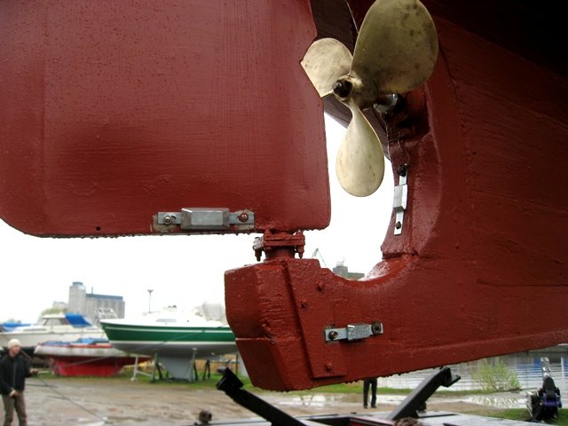

AndreasR 18 Postad 13 April , 2020 2 timmar sedan skrev Peter_K: Offeranoder på ett roder är extremt ovanligt, offeranoder på plast är extremt onödigt, så troligtvis är det dräneringshål. Nog händer det sig väl att det finns offeranoder på roder? Men det är kanske inte så vanligt. Bilden tagen från https://mshogen.wordpress.com/2010/05/15/2010-05-15/img_2645/ och det rodret ser ju ut att ha haft både anoder och dräneringshål. Men som Peter K och flera säger är det sannolikt dräneringshål. Dela detta inlägg Länk till inlägg Dela på andra webbplatser
Peter_K 4 237 Postad 13 April , 2020 3 minuter sedan skrev AndreasR: Nog händer det sig väl att det finns offeranoder på roder? Men det är kanske inte så vanligt. Det är väldigt ovanligt att rodret på en plastbåt är i stål, och är det inte i stål saknas ju behovet liksom. Plast behöver inte offeranoder, inte trä heller. 1 Dela detta inlägg Länk till inlägg Dela på andra webbplatser

AndreasR 18 Postad 13 April , 2020 11 minuter sedan skrev Peter_K: Det är väldigt ovanligt att rodret på en plastbåt är i stål, och är det inte i stål saknas ju behovet liksom. Plast behöver inte offeranoder, inte trä heller. Så är det ju, på bilderna är det lite svårt att avgöra om det är stål eller plast och hålen (speciellt på första bilden) är väl lite konstigt placerade? Borde de inte vara i nederkant om det är menat som dräneringshål? (Håller dock fortfarande med dig om att det säkert är dräneringshål, dock tycker jag placeringen är lite udda)? Dela detta inlägg Länk till inlägg Dela på andra webbplatser
