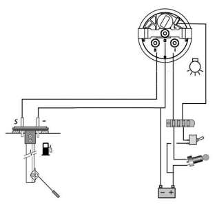

Vad du kallar jord är lite oklart för mig men det ska nog vara batteriminus? Oavsett, bilden nedan från VDO visar hur installationen ska göras. Ena sladden från givaren går till instrumentet, andra till batteriminus, samma minus som är kopplat till instrumentet (om du nu har flera batterier som inte har gemensam minus).

Vanligtvis på Wemas instrument och givare så ligger givaren i serie mellan instrumentet och elsystemets minus. Alltså finns det ingen egentligt minus i instrumentet. Eller jo, det finns det men bara till instrumentbelysningen. Likadant på Biltemas instrument och givare som jag tycker ser ut som wemakopior. Så kopplingen i schemat ovan lär nog inte fungera.

Tack ABC, ska göra precis som bilden. Dvs koppla givarens jord till samma jord som går till instrumentet. Provade med lös sladd och då verkade det fungera. Mätaren visade knappt kvarts tank.

Ursäkta mina begränsade kunskaper i teckning.
Men så här kopplas flera typer av nivåinstrument in ombord.
Det är väldigt vanligt att givaren ligger i serie med instrumentet på minussidan.

Hmmm. Samma som den bild jag lade in 12 april och som du av någon anledning ogillade...
15 timmar sedan skrev ABC:
Nej, där går minus från givaren upp till "o" instrumentet, så funkar det inte i Wemas instrument.
Men det är ju en annan konstruktion än det du refererar till. Såvida det inte är minus till instrumentbelysningen? men ärligt talat tycker jag det är ett något tillkrånglat schema.
