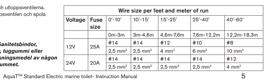

Skall installera eltoa som sitter 9 m från batteriet (vid förpiken, bara att dra kabeln från SB till BB i kabelkanal är nästan 5 meter på 3,4 m bred båt).  Säkringen skall vara på 25 A enligt toatillverkaren. Någon verklig strömförbrukning anges inte. Däremot så får inte spänningsfallet vara mer än 0,6 V. Trotts detta så sitter det rätt tunna kablar mellan toaletten och den medföljande spolknappen. När jag räknar på det så hamnar jag på att det behövs 16mm2 eller kanske till och med 20mm2 kabel fram till toan. Kan det verkligen stämma? Det är ju ingen bogpropeller jag skall installera.

Så här står det i manualen för Johnson AquaT eltoa.
34 minuter sedan skrev Kane:
Spännande. Undrar om avstånden är i endera riktningen eller båda? Båda gissar jag. Hmm.. 10 mm2 är väl svindyr och kräver väl rör-kabelskor? Man borde ju kunna köra med dubbla 6 mm2 istället?

2 timmar sedan skrev segelbagaren:
I ditt fall blir det 9m x2, du får alltså räkna med 18m längd vilket vid 20A borde kräva 16mm2 för måttliga förluster. Har du ingen el-central som sitter närmare?

3 timmar sedan skrev segelbagaren:
Du hittar en enkel kalkylator här. Det är f.ö. inte svårt att räkna själv heller men det här går snabbare.
Räknar man på 2x9 meter och 0,6V spänningsfall med 20A så får man fram att det räcker med 10 mm2 kabel.
Elcentralen sitter på c:a 6-7 meter avstånd pga att den sitter på andra sidan. Däremot sitter länspump och tryckvattenpump i på bara några meters avstånd men de är inte i närheten av att matas med några 16 mm2 kablar från elcentralen. Drar verkligen toaletten 20 A i praktiken? Annars får jag tacka för tipset om billigare kabel. Det verkar vara precis samma. Det är ju samma foto till och med.

Kan kanske ha fel, men jag installerade min elektriska toalett i båten med 4 kvadrats kabel. Längden är ca 7 meter och det fungerar ypperligt. Det är ju inte så att toan slutar att fungera bara för att spänningsfallet skulle bli större än 0,6 volt.
Jo, jag vet hur Ohms lag fungerar, har inte mätt spänningsfallet i min installation. Men toan fungerar fint.
