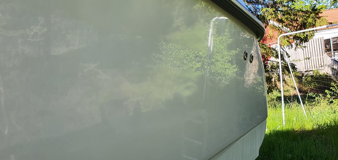

Kapten_Efraim 0 Postad 1 Juni , 2020 (redigerade) Hej, Jag har gett mig på ett försök att polera min båt själv. Jag får till det ibland, och ibland inte. Problemet är att det sker på samma båt!! Jag vet inte vad det är jag gör för fel. Är det någon som kan tyda (och förklara) varför jag får så olika resultat? Jag polerar med en relativt grovkornig pasta (Sealine S07) och kör med Festools Rotex 150. Jag varvar med att polera med endast roterande rörelser och även testat med oscillerande för att prova mig fram. Jag har provat med lägre och högre varvtal (max 3 000). Det ska sägas att båten står relativt i skugga, men ibland skymtar solen fram mellan träden. På bilden syns hur spegelblank den aktre delen av skrovsidan är och hur en skarp skiljelinje avgränsar mot en mattare del. Jag polerar i "kvadratmeter-sektioner". Jag har försökt att efterpolera den matta delen, och även provat att lägga på en polish utan att lyckas uppnå samma resultat som den aktre delen. Jag får aldrig upp värmen så att den känns mot fingertopparna under poleringen. Jag "vattnar" enligt instruktion när polerrondellen (Festool orange = hård) börjar gå trögt, och polerar ungefär 4-5 minuter per område. Någon som har en idé kring vad jag kan tänkas böhva göra eller har gjort för fel? Redigerad 1 Juni , 2020 av Kapten_Efraim Dela detta inlägg Länk till inlägg Dela på andra webbplatser
