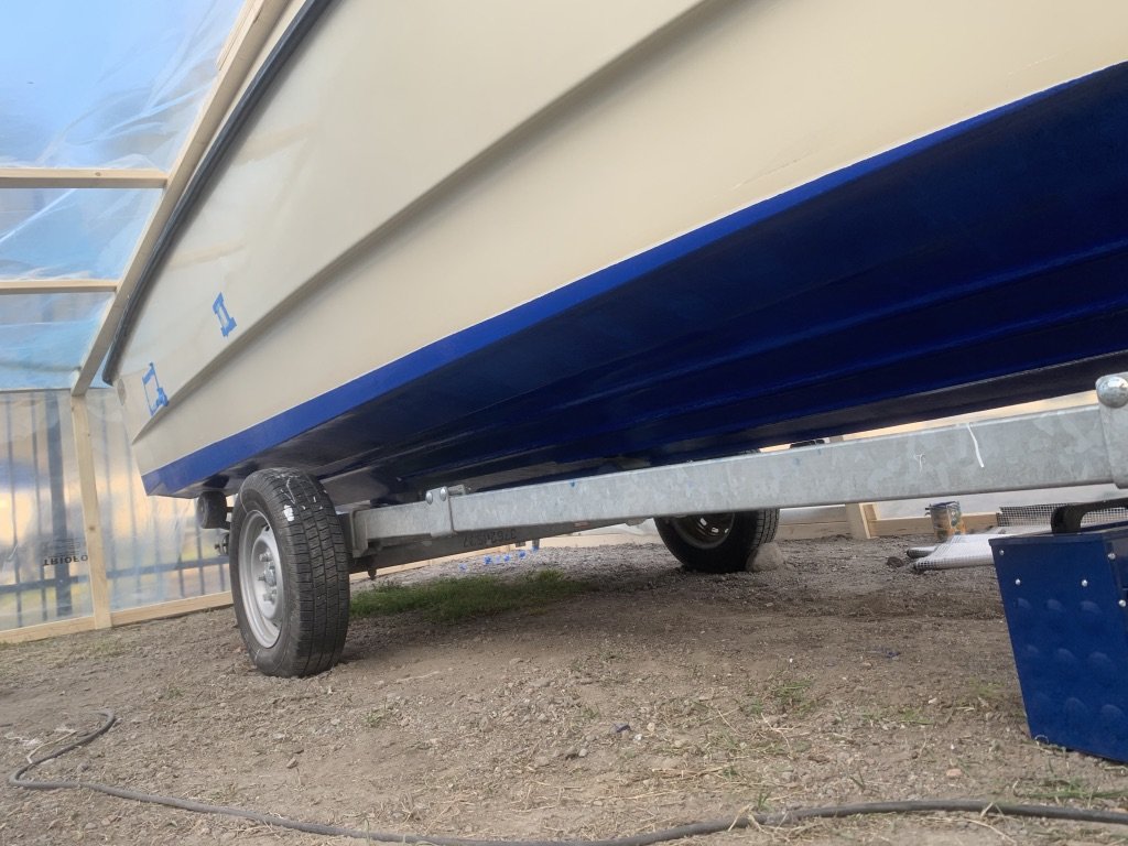

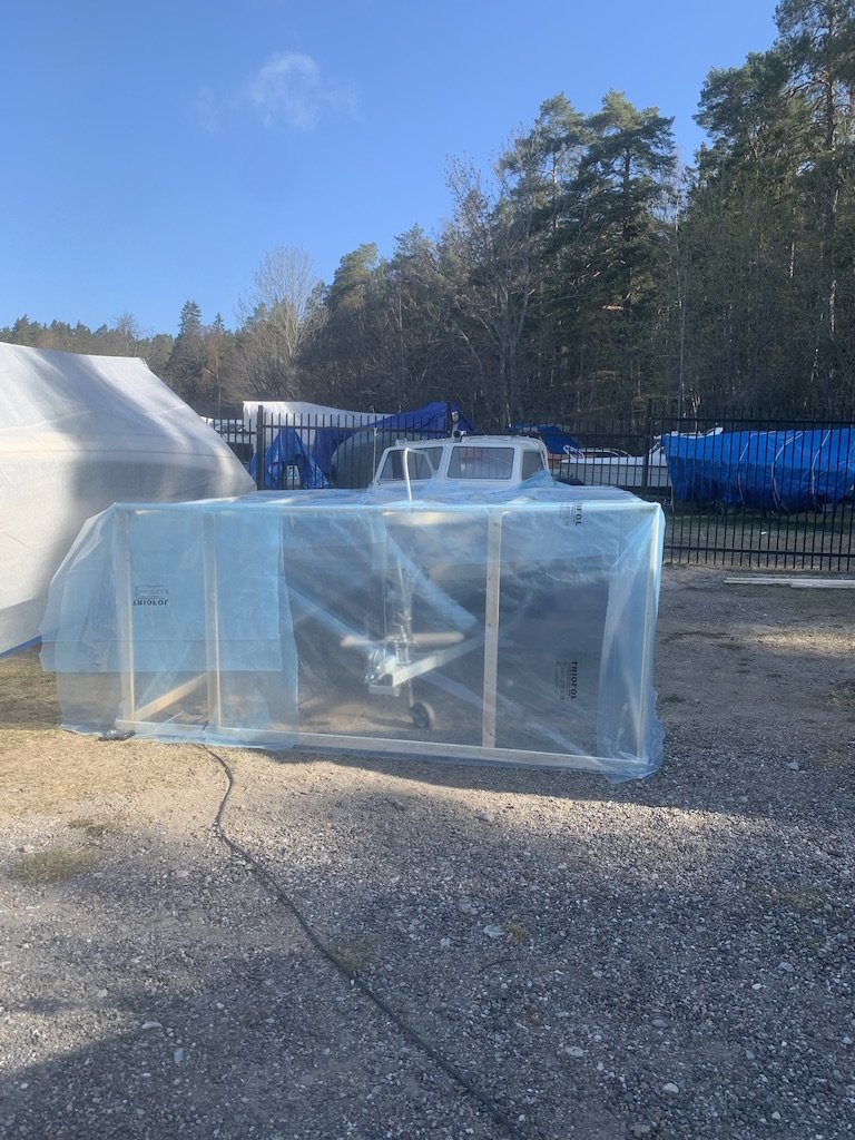

Nicsoft 4 Postad 20 Maj , 2022 Gammal tråd men här kommer det: Jag åkte till Yamaha center. De hängde av den och förvarade den ett par veckor. Kommer aldrig hända att jag åter dit igen, sinnessjukt dyrt. I år har jag hängt av motorn av andra anledningar. Byggde en bock, tog en järnstång och en kompis och band fast med spännband i öglan på motorn. Lyfte av. Rätt lätt faktisk. Kompisen får inte vara för kort dock... Gällande min punkt 2, jag byggde in båten i ett plasttält och använde byggfläktar för att värma upp och på det sättet styrde klimatet. En båt som låg bredvid gjorde exakt samma sak som jag fast byggde inte in i plast och styrde temperaturen. Hans epoxy härdade inte. Det var inget roligt projekt att ta bort det. När han slipade så satte sig allt i sandpappret på en gång för det var ju inte härdat. Vet inte hur det gick i slutändan. Jag undrade om jag tog i för mycket när jag byggde tältet men väldigt glad efter hans historia att jag gjorde det. Glöm inte vatten att dricka om det råkar vara en solig dag... 1 Dela detta inlägg Länk till inlägg Dela på andra webbplatser
