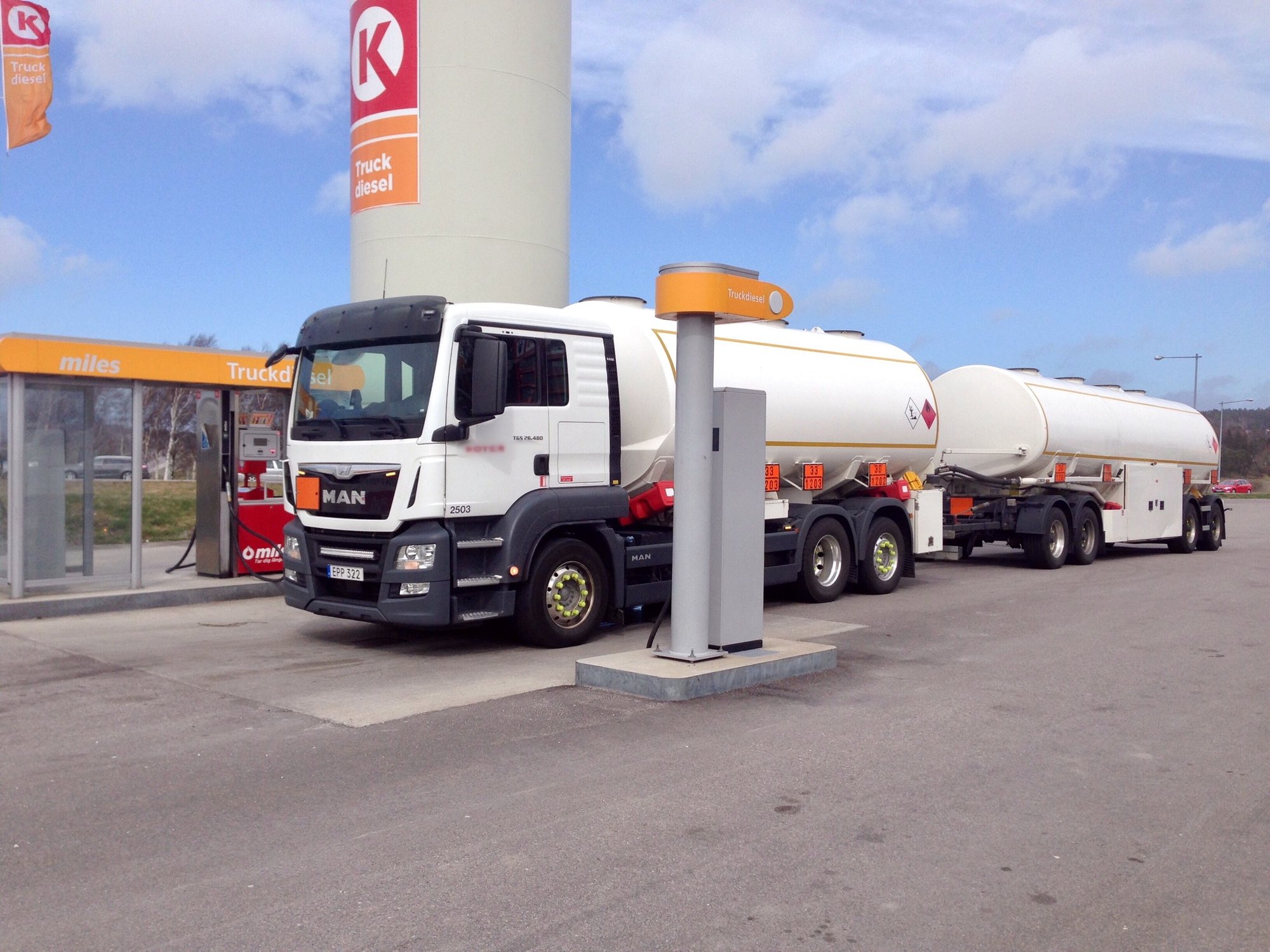

pseudonym 1 167 Postad 29 April , 2020 21 timmar sedan skrev Pentax: Jag tror att de flesta som kör med "riktigt" tunga efterfordon vet vad dom sysslar med, det är ren självbevarelsedrift att det ska hålla och inte ramla av. Ni anar inte hur många jag fått hjälpa med mindre båtar på registrerade trailers, som lastat av mer eller mindre i första kurvan efter min lilla hamn. Det är inte registreringen i sig som avgör om det blir en lyckad transport, utan det är lastsäkringen, ordentliga spännband ett i varje hörn, inte som man brukar se, ett som en livrem runt allt på mitten. Tur man kör ett ekipage där jag kan strunta helt i lastsäkringen.😂 1 Dela detta inlägg Länk till inlägg Dela på andra webbplatser
Jorgen01 475 Postad 29 April , 2020 Fel märke. Dela detta inlägg Länk till inlägg Dela på andra webbplatser
