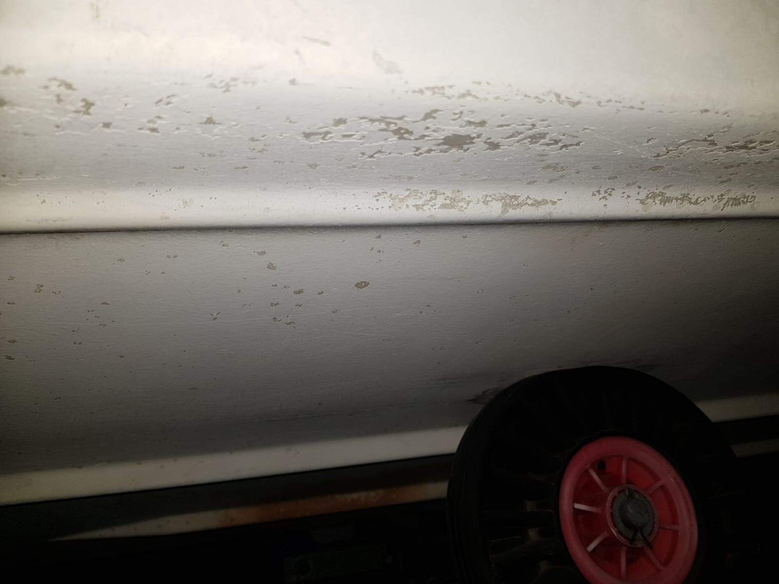

Jag är något av en nybörjare med båt och skulla behöva lite vägledning =)
Jag har ägt en plastbåt några år nu utan att oroa mig för botten annat än att rengöra den i slutet av säsongen och skrubba den medan den är i vatten. Jag köpte den begagnad och jag antar att den är bottenmålad eftersom färgen har börjat flagna bort för att visa vad jag antar är gelcoaten. Som ni ser så saknar jag grundläggande kunskaper i ämnet båtbottenanalys =)
Båten ligger i havsvatten en hel sommarsäsong från april - oktober i höjd med Umeå fast på finska sidan (Vasa).
Jag har inte haft problem med någon påväxt, det verkar inte vilja växa särskilt mycket häromkring. Jag har därför inte lagt någon särskild fokus på bottenmålningen då jag förstår att huvudorsaken till bottenmålning är att undvika havstulpaner. Botten blir förstås skitig men det går att skrubba bort.
Senaste två säsongerna har färgen dock börjat flagna bort och leder då till det utseende ni ser i bilden nedan.

1. Ja, plastbåt byggs av glasfiber.
2. Ser mer ut som att Gelcoaten börja försvinna, svårt att se...
3. Ja, motstånd samt att båten blir tyngre, plast suger vatten.
4. Ja, om det är Gelcoaten som håller på att släppa, så blir det att Epoxi behandla.
5. Ja och nej.
6. Ja, borsta osv.
7. Ser ut som om du måste behandla botten med Epoxi, svårt att se om det är färg eller Gelcoaten som har släppt. Om så är fallet, Epoxi 3 lager sedan bottenfärg.

Då ser den allt rejält sliten ut med tanke på den ringa åldern.
Men å andra sidan så är den väl värd en del omtanke?
Peta loss det lösa (finns säkert bitar av gelcoaten, eg topcoaten, som är löst), slipa/rugga upp ytan, tvätta med aceton och kör några vändor epoxi-färg. Ja, kolla tråden från @patrikflink.

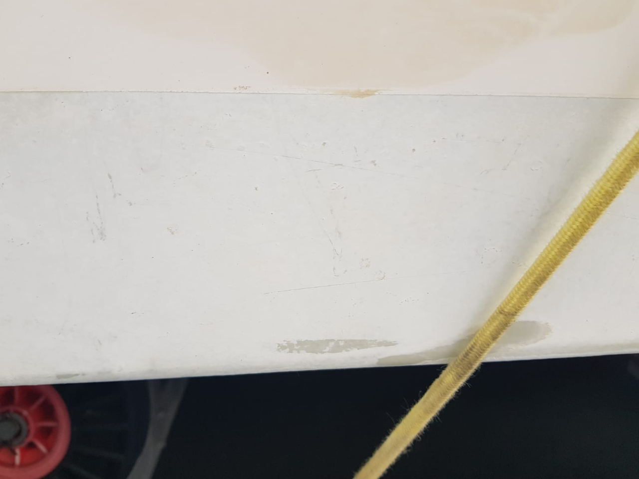

Svårt att se på bilderna om det är bottenfärg eller gelcoat. Men om du tittar noggrannare kanske du kan avgöra själv. Bottenfärgen slutar ju i vattenlinjen så kolla om där finns en skarv. Typ vad vi ser i svart på den här båten:

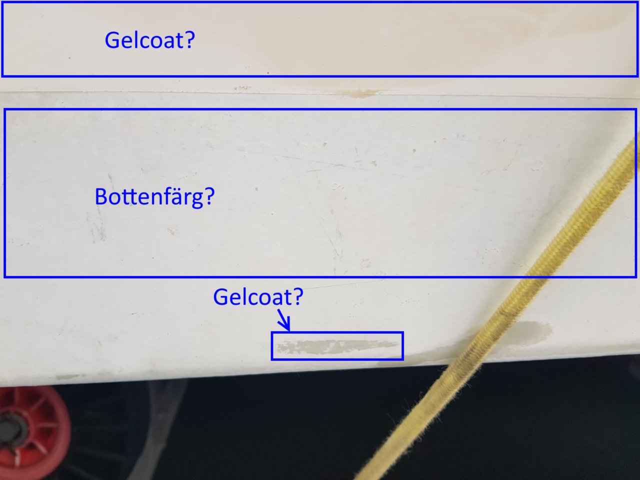

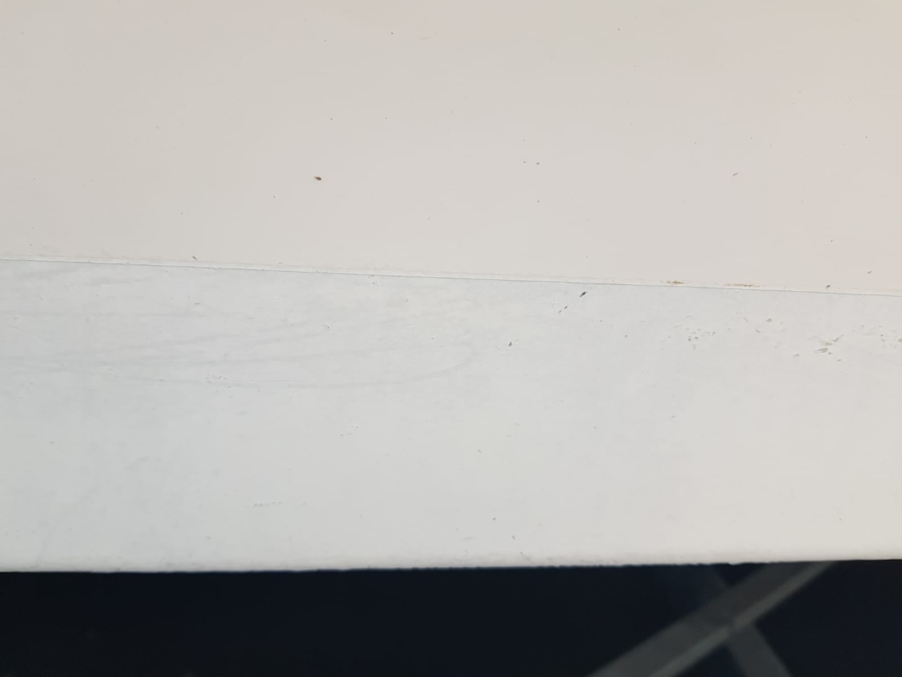

Japp, det är en tydlig delning på vattenlinjen. Målningen under skjuter ut litegrann och känns skrovlig medan gelcoaten(?) ovanför känns som en plastyta.
Det understa är med stor sannolikhet plasten under gel/topcoaten. Man brukar kunna se som trådar i plasten som är glasfiberarmeringen. Ser du det så är det bara att göra som jag skrev ovan.
Yes! Tack för att ni hjälper mig förstå vad jag tittar på 😃

Stopp och belägg här måste vi vara säkra. Jag tycker det ser ut som om endast det tjocka lagret bottenfärg flagnar.
Det under ser ut som gelcoat, innan du stryker med epoxi skall all bottenfärg i så fall bort.
Om det finns ett lager epoxi mellan gelcoat och bottenfärg. Då skall bara den lösa epoxin bort och ersättas med ny.
Hoppas jag är tydlig så du förstår vad jag skriver.

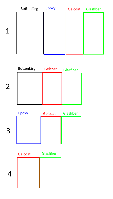

Japp, jag tror att jag förstår. Det finns alltså ett flertal alternativ till vad som faktiskt sitter på min båtbotten. Exakt vilken kombination är svårt att se enbart med bild. Jag borde alltså ta hit någon som kan båtar för att få reda på exakt vilken sorts båtbotten jag har.
De möjliga lagerkombinationer som jag hört hittills är följande:
Eftersom jag både ser och känner en skillnad på skrovet under respektive ovanför vattenlinjen så är det mycket troligt att jag har (gammal) bottenfärg som första lager (alternativ 1 eller 2). Det är osäkert om jag har ett lager epoxy under bottenfärgen eller om färgen är direkt målad på gelcoaten. Detta är något en kunnig person skulle kunna säga via en fysisk besiktning av båten.
Om jag har bottenfärg (1, 2) så måste färgen i sin helhet tas bort innan man målar dit epoxy, eftersom bottenfärg inte kan komma mellan gelcoat och epoxy.
Om jag enbart har epoxy (3) så räcker det att mattslipa och tvätta med aceton innan ny epoxy stryks dit.
Om jag enbart har Gelcoat (4) så antar jag att det gäller samma som med gammal epoxy (mattslipa och tvätta med aceton).
Dock förstår jag inte riktigt den andra saken du nämnde: "Om det finns ett lager epoxi mellan gelcoat och bottenfärg. Då skall bara den lösa epoxin bort och ersättas med ny."
Måste jag inte alltid få bort all bottenfärg innan jag målar om båten med epoxy, även om det finns ett gammalt lager epoxy under bottenfärgen?

Om det nu är ett lager epoxi under bottenfärgen och det flagnar men på övriga ställen sitter fast som berget.
Gör då som står i tidigare inlägg här, tag bort det lösa och botten färgen närmast den nakna gelcoaten och spackla i med epoxi.
Måla sen med bottenfärg (inte tvunget). Sitter inte epoxin som berget så blir det till att slipa bort allt och börja om med epoxi.
Har du då ett flertal lager epoxi, antal tvistar de lärde om, behöver du inte bottenmåla.
Eftersom påväxt inte var något stort problem i dina vatten.
Jag tror inte du behöver ta dit någon för att konstatera hur det ser ut.
Epoxy är en tvåkomponentsprodukt, den är stenhård. Gelcoat likaså.
Gelcoat har du på skrovsidorna.
Om du har ett påmålat lager på gelcoaten som är stenhårt är det epoxy.
