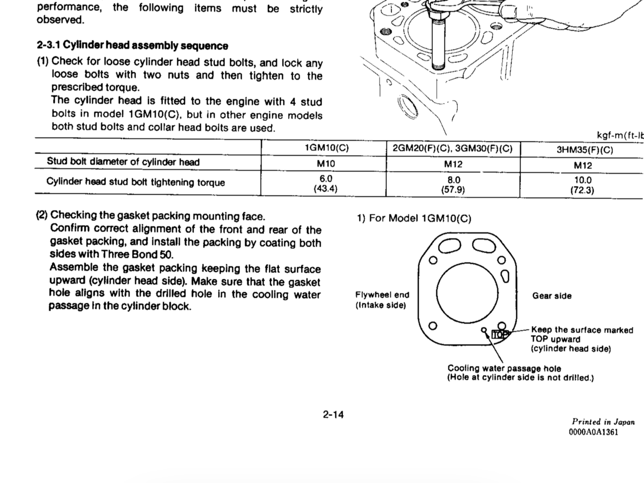

Janken 179 Postad 22 Mars , 2020 Jag ställer frågan i seglarsnack också eftersom jag tror att antalet Yanmar 1gm 10 är ganska många bland seglarna. Har nu bytt ringar på min Yanmar 1GM, honat cylindern satt tillbaks kolven, slipat kontaktytan på cylindern med smärgelduk och 5-56. Nu ska den renoverade toppen tillbaks och Yanmars verkstadshandbok skriver att packningen ska strykas på båda sidor med ”Three Bond 50” nu verkar den produkten inte finnas på marknaden längre! Vad ska jag använda i stället? jag har packningssilikon hemma det tvivlar jag på att det funkar! läser på bilforum och andra mekställen att man inte ska använda något alls. jag blir heltvirrig!?!? Dela detta inlägg Länk till inlägg Dela på andra webbplatser

Wingan 71 Postad 22 Mars , 2020 Det var väl mest förr man använde packningsklister? Men om det nu står så i verkstadshandboken, så varför inte, det kan väl inte skada med ett tunt väl utstruket skikt. Fabrikatet ”Three Bond 50” kan du ju strunta i. Permatex är ju en klassiker. https://www.swedol.se/form-a-gasket-3-118-mlof-9241.html?tax_display=2&gclid=Cj0KCQjwmdzzBRC7ARIsANdqRRnupbOVXMu_wfAPll8J3oPJsVSIYK0lpFKPu6GMz_Ie2L95BObYa2waAiD7EALw_wcB Biltema har ju också https://www.biltema.se/bilvard/bilunderhall/tatningsmedel/tatningsmedel-2000042268 Dela detta inlägg Länk till inlägg Dela på andra webbplatser
Hybro 1 205 Postad 22 Mars , 2020 (redigerade) Kan inte påminna mig att jag någonsin använt packningsklister. I vart fall inte på eller i närheten av den metallkant på packningen, som vilar strax utanför / ovanför cylinderloppet. Möjligen runt kylkanaler och efter topplockets kanter på en Ford Taunus 17M. Ytorna ska vara helt rena och inte smorda med t ex 5-56. Permatex t ex, blir aldrig riktigt glashård. Utan typ seg. Klarar absolut inte det tryck som uppstår i cylindrar vid förbränning. Minns att jag verkligen finfräste anliggningsytorna på topp och block en gång i tiden (B18). Gick några mil, så sköv det ut packningen. Fräste en gång till, nu med grövre yta... Jag kan ha fel, fast jag skruvat i många motorer. Redigerad 22 Mars , 2020 av Hybro Dela detta inlägg Länk till inlägg Dela på andra webbplatser

Hybro 1 205 Postad 22 Mars , 2020 Vad jag lärde mig av fadäsen ovan, var att det behövdes ojämna ytor för att blockpackningens metallskoningar ska ha något att fästa i. Annars trycks den ut. Så menade även en som pysslade med motorrenoveringar på den tiden, typ 40 år sedan. Kolla ändå vart det ev ska läggas på typ packningsklister eller liknande. Förmodligen bara där det är lågt tryck, runt nämda kylkanaler, luftkanaler e t c. Dela detta inlägg Länk till inlägg Dela på andra webbplatser
guestsson 488 Postad 22 Mars , 2020 I denna Yanmar-relaterade länk enas om att det inte behövs något utöver packningen, men block och topp måste vara plana. http://www.ymowners.com/phpbb/viewtopic.php?t=1236 Dela detta inlägg Länk till inlägg Dela på andra webbplatser
Janken 179 Postad 22 Mars , 2020 Naturligtvis har jag en ny packning! Jag har inte tänkt att ersätta packningen. Men det står i verkstadsmanualen att båda sidor på packningen ska bestrykas med Three Bond 50. jag har läst i andra trådar att man inte ska använda klister. Någon verkar ju vara inne på samma bana hör också. Packningens yta som ligger mot blocket är belagd med något mjukt material som jag gissar är till för att utjämna mickrorepor. Sen är det ju ett svagt spår fräst i blocket runt cylindern, förmodligen för att kopparpackningen ska pressas ner d är och ”gripa” utan på packningen som ligger mot toppen är blank men toppen kommer direkt från motorslip så den ska vara befriad från mikroskopiska repor. kan det vara en nackdel att stryka på ett lager tunnflytande packningsklister? vad tror motorexpertisen? Dela detta inlägg Länk till inlägg Dela på andra webbplatser
Rascal 998 Postad 22 Mars , 2020 Kan det vara så enkelt att packningar man köper idag inte är exakt lika som förr? Dom kan ju vara moderniserade med inbyggd klibbig yta för att ersätta det lösa kladd man tidigare strök på. Om man läser i en gammal verkstadshandbok eller instruktionsbok tryckt när motorn en gång var ny så kanske det inte stämmer längre. Jämför med dom oljerekommendationer som finns i gamla böcker dom oljorna går ju inte att hitta på butikshyllorna längre. Dela detta inlägg Länk till inlägg Dela på andra webbplatser
Hybro 1 205 Postad 23 Mars , 2020 Skrev tidigare att jag en gång i tiden planade block och topp, så det verkligen blev fina ytor. Men microrepor, hur man nu deffinerar dessa, fanns säkert kvar. Hur som haver så räckte de inte till för att hålla packningen på plats. Och att förbereda för framtida packningsbyte om typ 30 år, med tanke på att lätt få bort packningsrester då, det tror jag inte är ett bra övervägande. Bättre är att det förblir tätt under tiden. Vad tror ni andra som har större erfarenhet än lilla jag? Dela detta inlägg Länk till inlägg Dela på andra webbplatser
Pentax 724 Postad 23 Mars , 2020 16 timmar sedan skrev Janken: toppen kommer direkt från motorslip så den ska vara befriad från mikroskopiska repor. Är det avverkat material på toppens anläggningsyta? Om ja; har då kolven modifierats motsvarande mått? Om man avlägsnar eller lägger till mikroskopiska repor med fräsmaskin på en dieselmaskin måste man veta vad man håller på med och vad som påverkas. Dela detta inlägg Länk till inlägg Dela på andra webbplatser

Janken 179 Postad 23 Mars , 2020 Hmmm! Toppen direkt levererad från Bäcks Motorslip. Provtryckt planad med ett nytt ventilsäte på utblåset! Den är nog i toppskick! Jag gör superduperrent på båda sidor och köttar dit packningen torr! Hoppas att det funkar! Annars får jag väl ro om vinden mojnar i sommar! Tack för alla tips, länkar och kloka tankar! Dela detta inlägg Länk till inlägg Dela på andra webbplatser

Pentax 724 Postad 24 Mars , 2020 En gång i tiden använde man klister på toppackningarna (ca 50 år sedan) det har nu ersatts av den lite ruggliga silvriga beläggningen på packningarna man köper idag. 1 Dela detta inlägg Länk till inlägg Dela på andra webbplatser

Peter_K 4 258 Postad 25 Mars , 2020 Svaret är väl egentligen enkelt. Manualen är förmodligen lika antik som produkten som skulle använts enligt den. Mig veterligen har man inte packningsklister till topplockspackningar, men enklast måste vara att ställa frågan till den du köper packningen av, dvs fråga dem i samband med köpet "behöver din packning limmas, eller kommer den att fungera ändå..?" Dela detta inlägg Länk till inlägg Dela på andra webbplatser
Janken 179 Postad 28 Mars , 2020 Manualen är Yanmars egna uppdaterad 2002. Nu har jag smackat dit toppen utan klister! Min kompis rev loss toppen två ggr på sin Bukh och lade en torr packning där. Han hade aldrig några problem. Nu har jag beställt de sista prylarna från Lidingö Marin. Nästa helg kanske jag kan prova att få igång motorn. Spännande! Dela detta inlägg Länk till inlägg Dela på andra webbplatser
