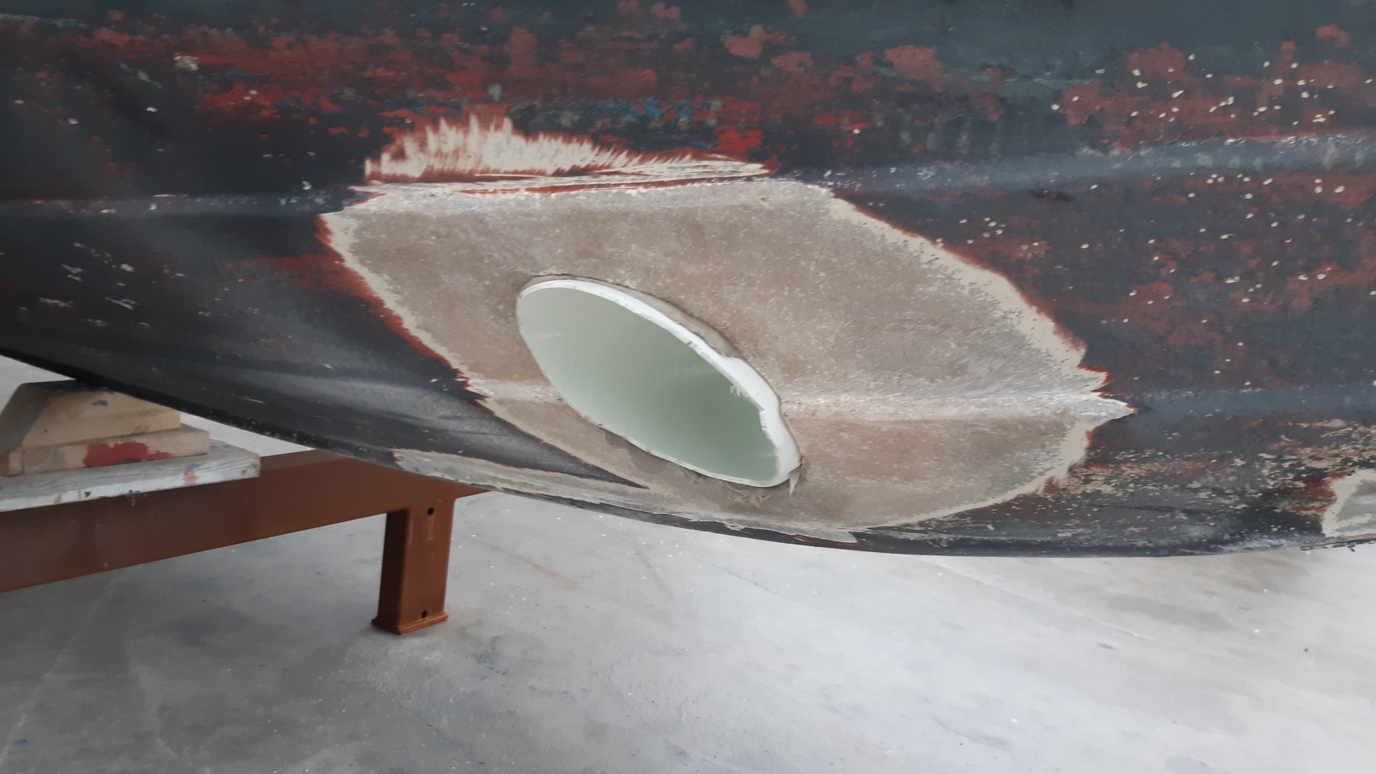

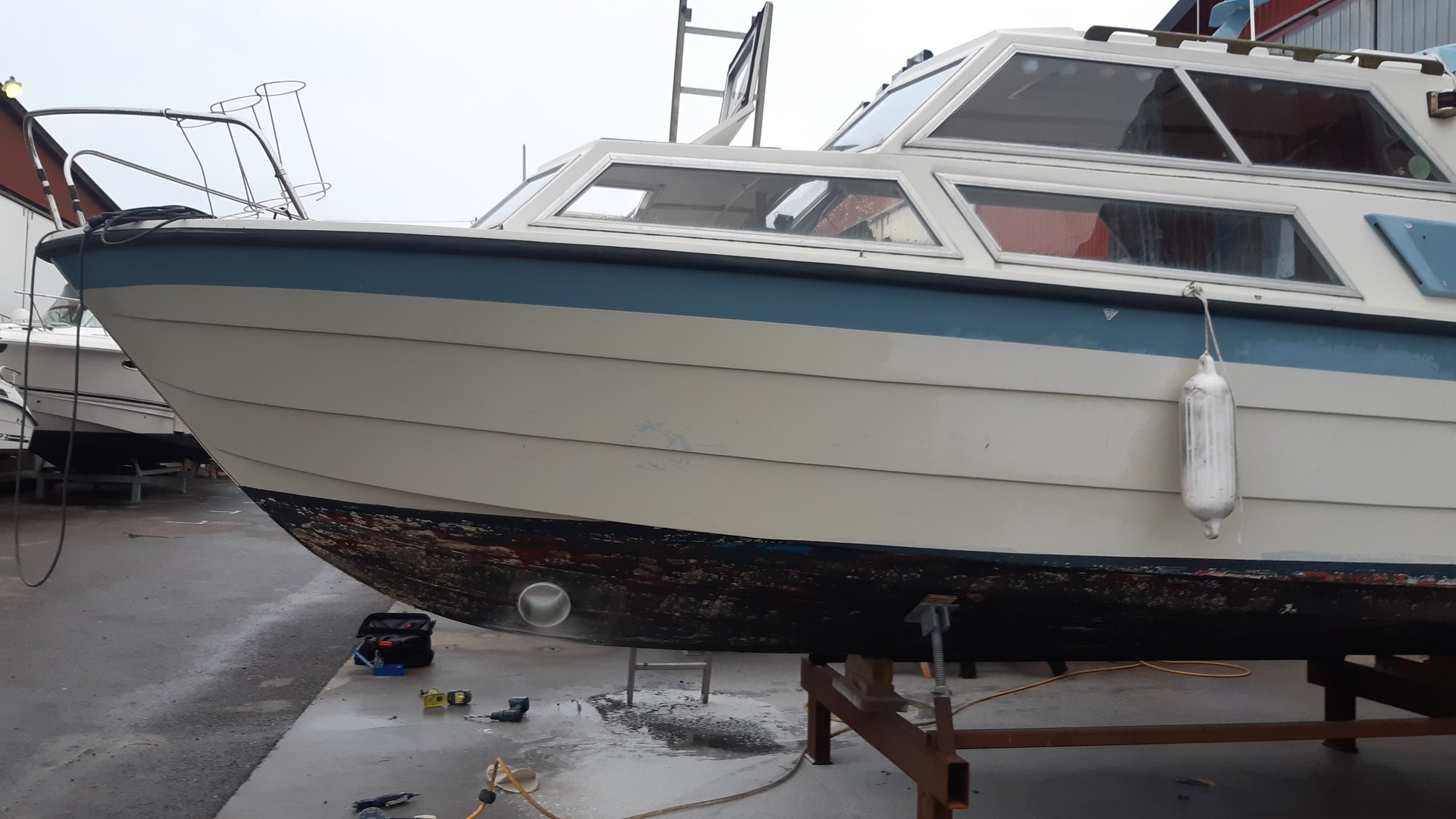

Här har jag mätt ut och kapat hålet i båten.
Fick även plocka ner inredningen i ruffen för att kapa ett hål i skotten till kojen.

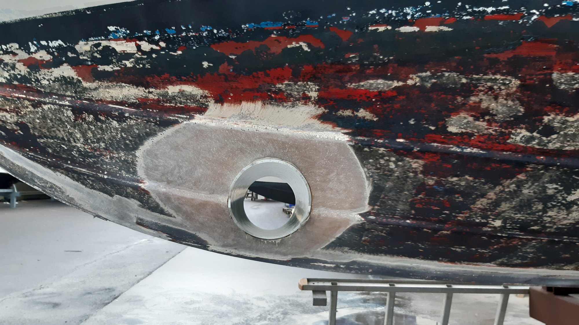

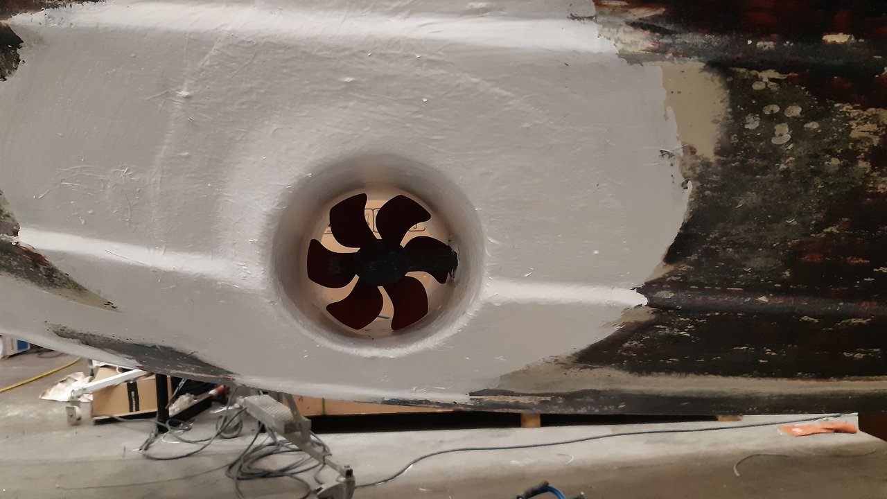

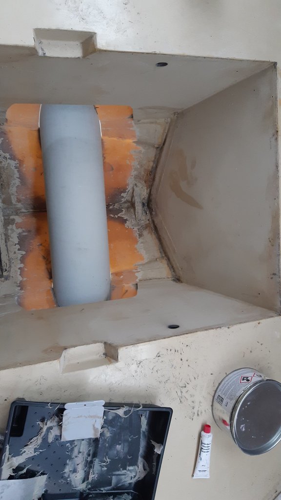

Nästa steg var att passa in röret och slipa plasten så jag kunde plasta.
Det gäller att slipa en bit ner i plasten så det blir en bra grund att plasta på. Så det biter bra.

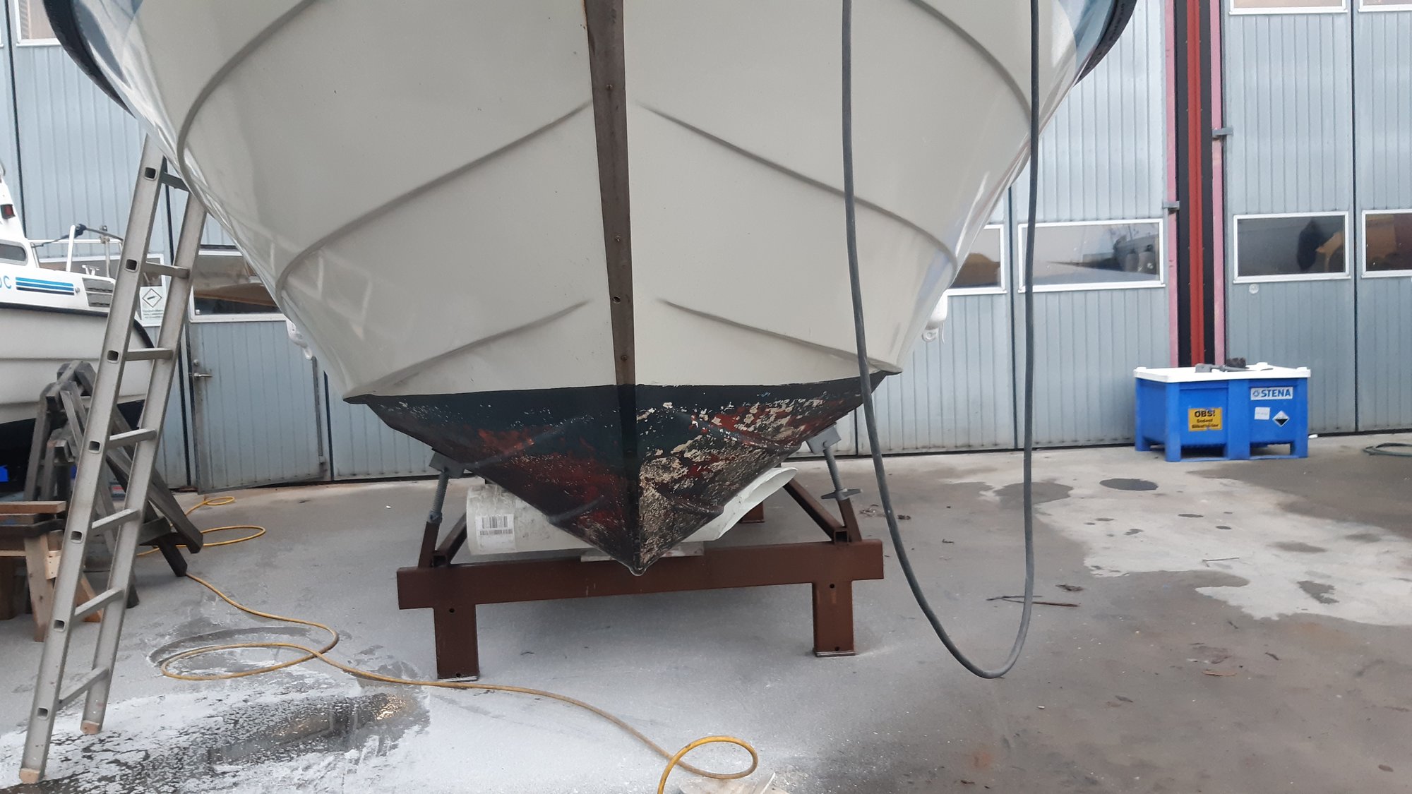

Hittade samtidigt några revor i botten på båten som tidigare bara målats botten färg i.
Nu när jag har slipat färdigt och spacklat fasst röret i skrovet sås vart det dags att köra in den i värmen så jag kan plasta.

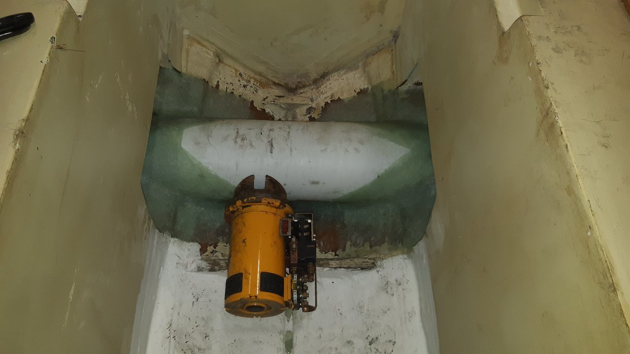

Här kollar jag hur den skall monteras och hur inredningen skall byggas om.

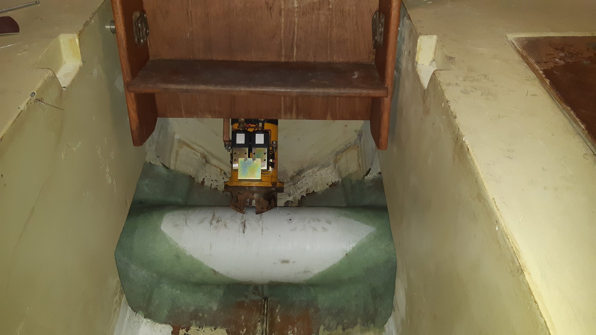

Sedan var det dags för bogen att monteras 🙂
Passar perfekt.
Ser inte svårt ut men inget jag skulle ge mej på. Men det blir ett bra hjälpmedel.

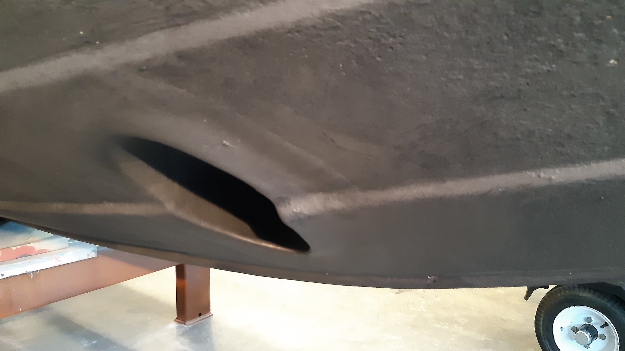

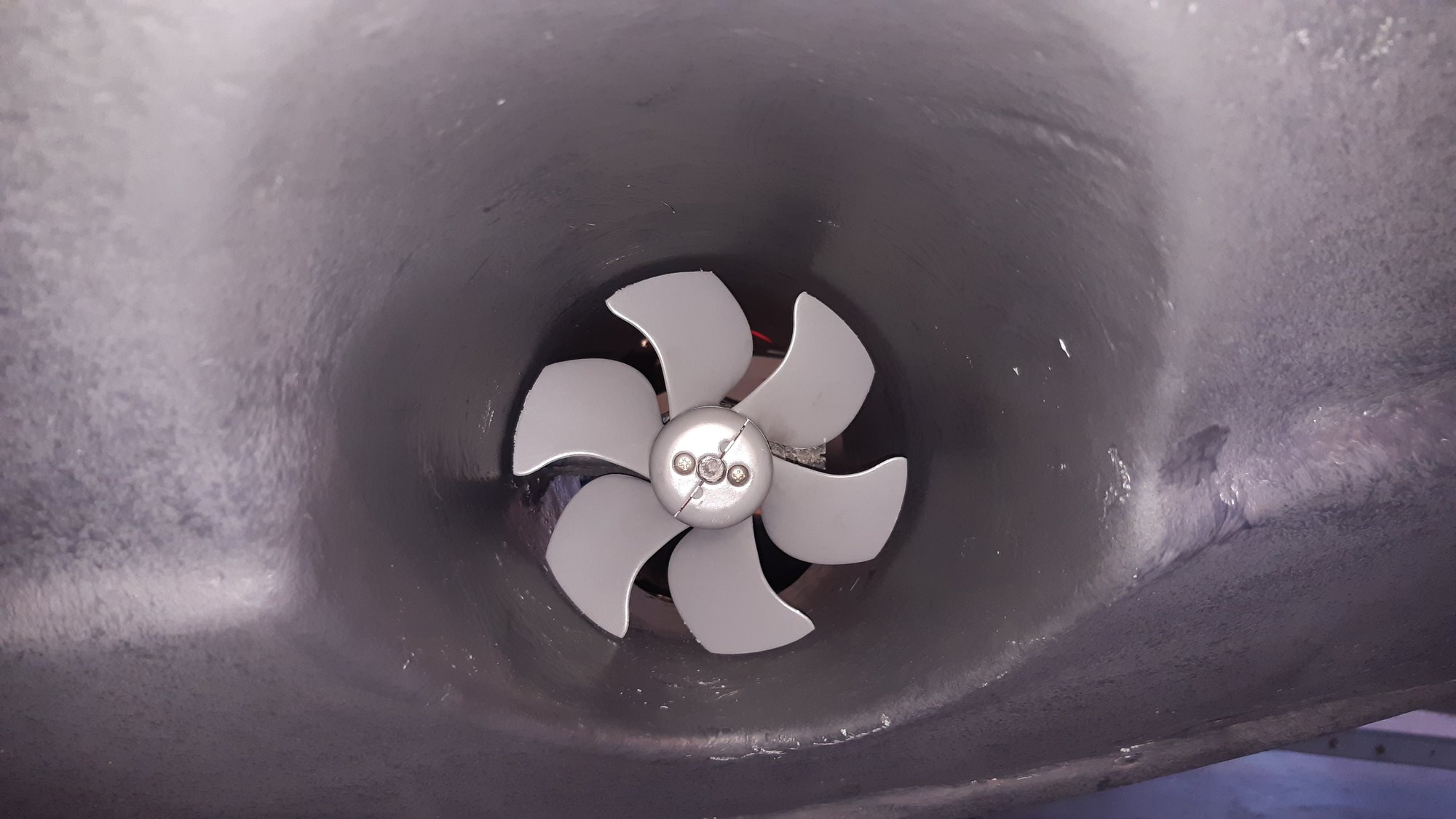

En sak vill jag påpeka och det är att bogpropellern fungerar bättre och blir tystare om man inte har så skarpa kant mellan skrov och tunnel.
Läs mera här.

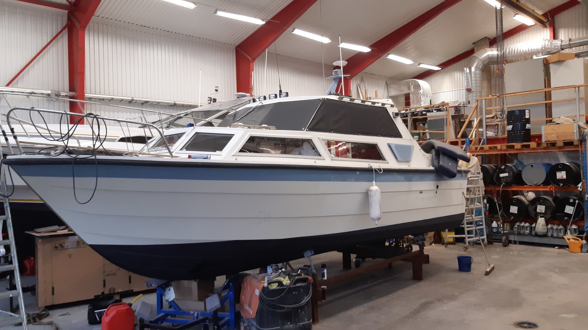

Detta är så långt jag hunnit med båten från januari tills nu..
Har även satt på ett solskydd till rutorna och tätat alla rutor och skarven mellan däck och överbygge.
Läs mera här.
Tackar.
Jag vet att det skulle varit större radie.
Försökte få till det men blev bättre såhär, iallafall för mig, 😀
