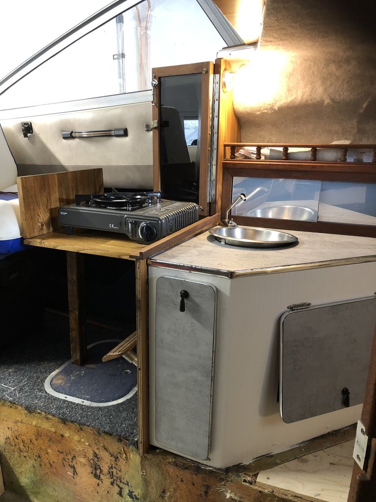

TimmyFroberg 0 Postad 29 Februari , 2020 Hej! Börjar närma sig att sjösätta min Larson 215, men har endel kvar på renoveringen. Saknar kylskåp i båten och vill ha något som kan funka över en helg utan att batterierna tar slut. har just nu ca 190A i förbrukningsbatteri, solcell kommer att monteras på ca 50-70w och sen har jag en inverter på 1000w. Vill helst slippa köp ett marint 12v kompressormatat kylskåp då dom kostar en del. Enkelt 12v kylskåp från biltema/jula eller ett vanligt 230v Minikylskåp Genom inverter ? 230v uttagen som drivs av invertern kommer automatiskt växla om till landström när den kopplas in (om den nu någonsin kommer användas). vad är bästa alternativet ? Hur har ni löst det i era båtar ? Dela detta inlägg Länk till inlägg Dela på andra webbplatser

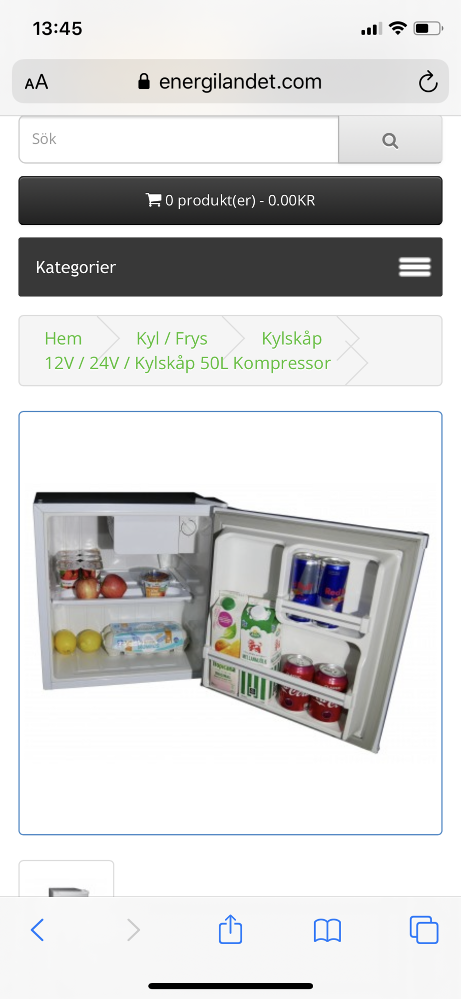

TimmyFroberg 0 Postad 29 Februari , 2020 Hittade denna för 3895kr. Såg ganska vettig ut och låg förbrukning. Dela detta inlägg Länk till inlägg Dela på andra webbplatser
ChristerN 2 542 Postad 29 Februari , 2020 Eller en mindre och billigare om ni inte ligger ute länge. https://www.seasea.se/inredning/kyla/kylboxar/portabel-kyl-frysbox-26-liter-ocean-comfort Om man tar med sig några frysta kylklampar klarar man sig med mindre strömåtgång i början. Dela detta inlägg Länk till inlägg Dela på andra webbplatser
Lintott 1 954 Postad 29 Februari , 2020 Beroende på installationsmöjligheten så välj om möjligt en box med lock. Det rinner ut mer kyla ur ett skåp när du öppnar dörren än vad som kommer ur en box. All kyla som rinner ut ska återproduceras från dina batterier. Dela detta inlägg Länk till inlägg Dela på andra webbplatser
