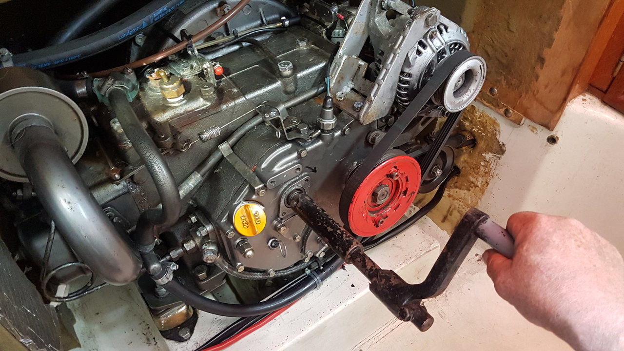

Hybro 1 301 Postad 29 Februari , 2020 (redigerade) Överväger också endast parallellkoppling av tre batterier. Faktum är att jag aldrig behövt använda reservbatteriet. Mot detta talar att jag har en generator som bara klarar lämna 70 A. Men givetvis kan jag nyttja batteriomkopplaren för att först ladda två av batterierna. Ett skiljerelä skull kunna sköta detta automatiskt, i vart fall vid laddning. Vid förbrukning koppla in alla tre. Har en startvev, som jag testat. Funkar utmärkt, så även högerarmen. . Redigerad 29 Februari , 2020 av Hybro Dela detta inlägg Länk till inlägg Dela på andra webbplatser

Hybro 1 301 Postad 1 Mars , 2020 Manpower 2 Dela detta inlägg Länk till inlägg Dela på andra webbplatser
bhemac 2 860 Postad 1 Mars , 2020 34 minuter sedan skrev Hybro: Manpower Hade en 12 hkr som vi rutinmässigt vevad igång. Behövdes det så tömde vi startbatteriet och fick veva. Kändes väldigt tryggt att veta att det gick. Bilden: Tummen ska vara på samma sida som fingrarna om motorn skulle slå tillbaka. Dela detta inlägg Länk till inlägg Dela på andra webbplatser
