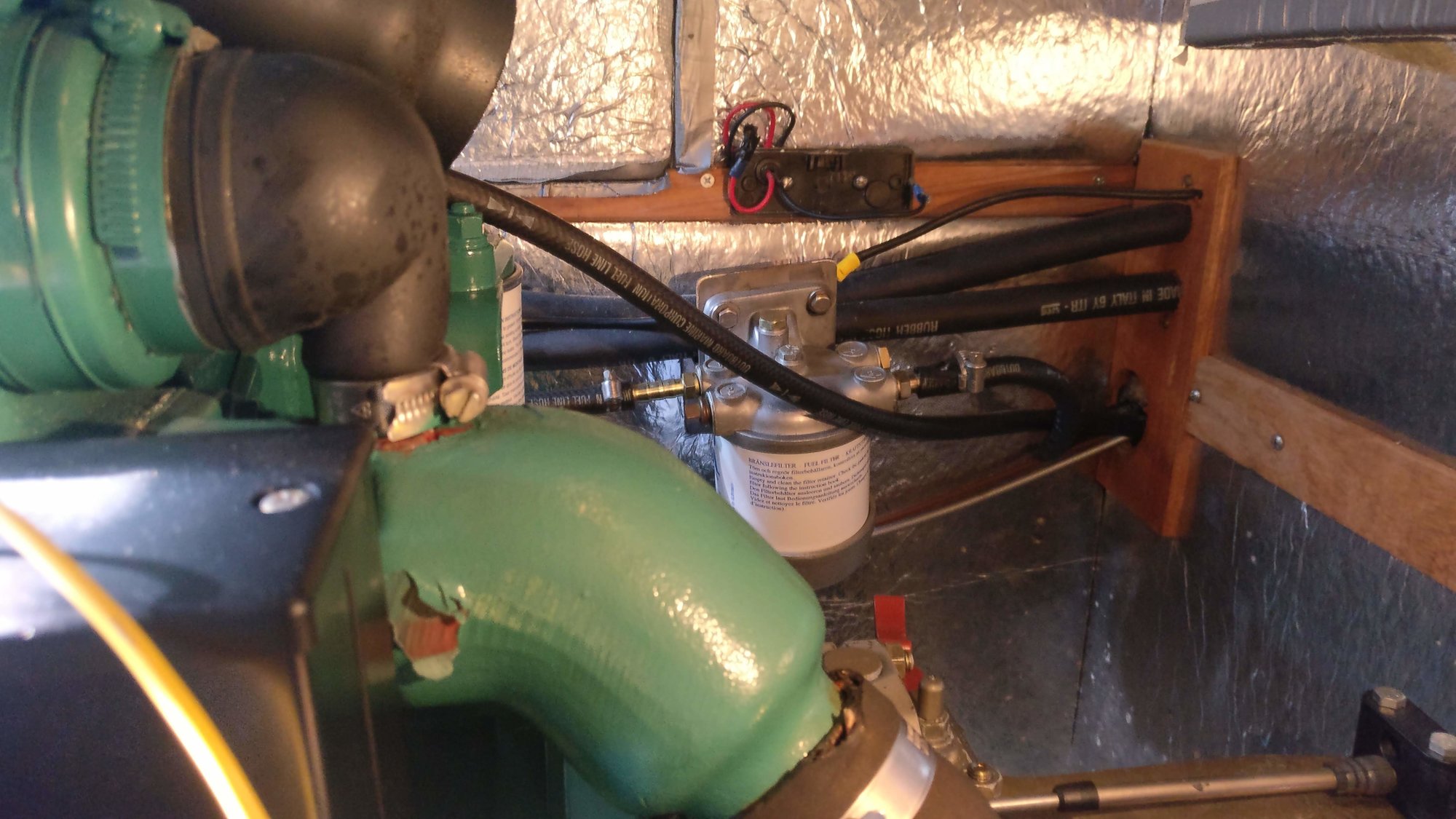

Rosten jag syftade på ser ut såhär, kan det komma från vakumventilen:?

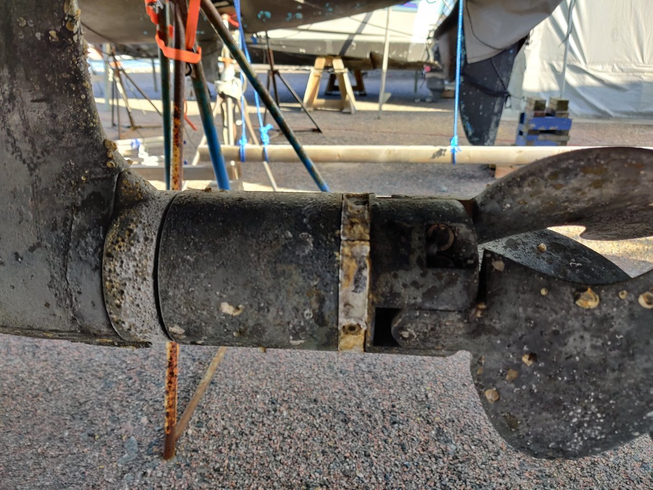

Drev och propeller är i följande skick. Jag har svårt att bedöma skicket:

Motor: Det är nog bara dåligt fäste för färgen och så har det kommit lite vatten från kylsystemet. Kolla att slangklämmorna är rått åtdragna och komplettera med lite färg bara. Om vakuumventilen läcker så brukar det ha skvätt ut mer o förorsakat rostangrepp över större mråden.
Drevet ser rätt normalt ut (alltid lite svårt att avgöra från ett foto). Skrapa bort havstulpanerna, byt anoder på både drev o propeller. Behandla drevet enligt normala målningsprogram. Sen är de delarna klara för sjösättning. Om det varit utsatt för allvarlig galvanisk korrosion så hade det inte sett så fint ut...
PS Om båten är nyinköpt så ska du kolla oljan i drevet och ev byta.

Motorns rost ser ut att vara ytrost, och den är sällan allvarlig. "Krökens" rost som tar kål på den kommer i allmänhet inifrån, och den ser du inte utan att ta av slangen och titta. Eventuellt kan det t.o.m. varit någon tidigare ägare som tyckt motorn varit ful och målningsrenoverat valda delar utan att putsa speciellt mycket innan.....
Annars är det som @Lintott redan skrivit - kolla slangklämmor och håll efter vattenläckage så förblir motorn snygg. I alla fall på utsidan 😉
