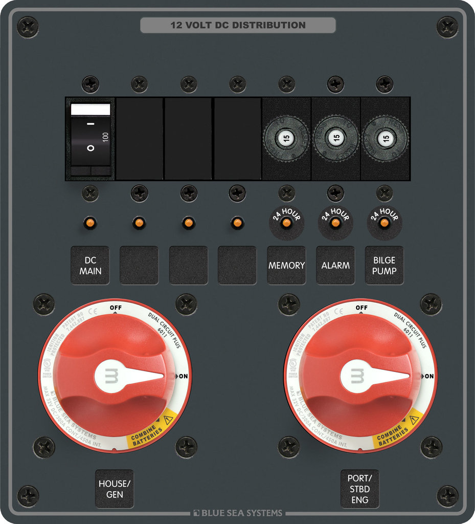

Lintott 1 954 Postad 26 Februari , 2020 47 minuter sedan skrev tugge: - - - Som det är nu, har jag vad jag vet 5st huvudbrytare 3 orginal, 2nya. maskin 1, maskin2, förbruknings bank, bogpropeller, ankarspel bak, Vill ha ett enkelt elsystem som Är lätt att felsöka. Vill självklart inte dra om allt då det i grunden ser bra ut Men behövs alla Dessa räcker inte dom som finns orginal kör ju aldrig bogen eller ankarspelen med maskinerna avstängda framförallt inte huvudbrytarna av.. Jag har som bekant min grundtes:" If it ain´t broken - don´t fix it". Du verkar vara inne på samma spår - att låta kabeldragningarna mot ankarspel o bogprop vara orörda. Sen kan jag förstå din frustration över alla huvudströmbrytare. En del verkar inte vara huvudströmbrytare utan funktionsbrytare. "I min värld" så ska en huvudströmbrytare bryta elmatningen från batterierna. Så här ser det ut i min båt för att ge dig lite ideér/tankar om ev ombyggnad. Jag har tre "huvudbrytare". En till motorn, en till all övrig förbrukning och en liten kombinerad brytare/säkring (där det sitter separat skydd för att inte bryta av misstag) till "konstantströmsgrejor" samt värmaren så den av misstag inte slås av när/om den är i drift. Motorbrytaren bryter endast till motorn. Konstantbrytaren leder vidare till elcentralen där det grenas till de olika konstantströmsgrejorna via separata kombinerade brytare/säkringar (solceller, värmare, radiominne...). Utöver dessa så funderar jag på att flytta kylboxen till konstant-elnätet eftersom den står på från sjösättning till upptagning. Idag tvingas jag ha huvudbrytaren tillslagen för att hålla igång kylboxen. Huvudbrytaren för övrig förbrukning går dels till ett antal kraftigare kombinerade brytare/säkringar där jag kan slå till/från t.ex. matning till "stora elcentralen" (belysning, pumpar, lanternor, instrument mm), ankarspel, elvinchar, inverter (detta sitter i egen liten elcentral som är hopbyggd med huvudströmbrytarna, se bild nedan. Min huvudbrytarcentral som sitter i anslutning till batteriboxen är av nedanstående typ fast lite annorlunda bestyckad Dela detta inlägg Länk till inlägg Dela på andra webbplatser
bhemac 2 859 Postad 26 Februari , 2020 Har du ett batteri i fören så spelar det ingen roll om det blir lite spänningsfall i kabeln. Det bör ju sitta en bytare vid varje batteri eller rättare sagt en frånskiljare. Normalt använder man de bara när man ska fixa något och framförallt, när det kommer rök på fel ställ. Fast idag skulle jag nog sätta dit Victon Batteryprotect istället för brytare. Kostar lite mer men kan fjärrmanövreras och skyddar. 19 minuter sedan skrev Lintott: Jag har som bekant min grundtes:" If it ain´t broken - don´t fix it". Äsch det är ju inget kul Dela detta inlägg Länk till inlägg Dela på andra webbplatser
Lintott 1 954 Postad 26 Februari , 2020 45 minuter sedan skrev Lintott: Jag har som bekant min grundtes:" If it ain´t broken - don´t fix it". 20 minuter sedan skrev bhemac: - - - Äsch det är ju inget kul Jag har så mycket annat kul att göra med och i båten att det räcker till. 😊 1 Dela detta inlägg Länk till inlägg Dela på andra webbplatser
Jorgen01 475 Postad 26 Februari , 2020 Ursäkta en hobbyelektriker, men har man inte bara en hyvudbrytare till anläggningens elsystem. Sen har man väl en frånskiljare ifrån varje grupp. Det låter konstigt med begreppet flera huvudbrytare på samma anläggning. Dela detta inlägg Länk till inlägg Dela på andra webbplatser
bhemac 2 859 Postad 26 Februari , 2020 6 minuter sedan skrev Jorgen01: Ursäkta en hobbyelektriker, men har man inte bara en hyvudbrytare till anläggningens elsystem. Det dom säljs är nästan alltid frånskiljare dvs inte avsedda att bryta last. En per batteri(-grupp) Dela detta inlägg Länk till inlägg Dela på andra webbplatser
Jorgen01 475 Postad 26 Februari , 2020 46 minuter sedan skrev bhemac: Det dom säljs är nästan alltid frånskiljare dvs inte avsedda att bryta last. En per batteri(-grupp) OK Dela detta inlägg Länk till inlägg Dela på andra webbplatser
