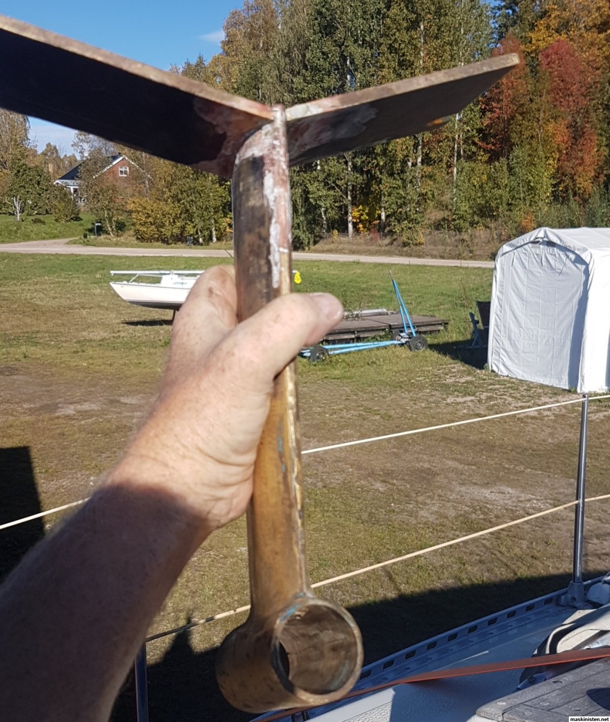

Såg på Watskis hemsida att placering av zinkanoden mitt på axeln är helt felaktig, provar att flytta den till en plats alldeles framför stödbocken.

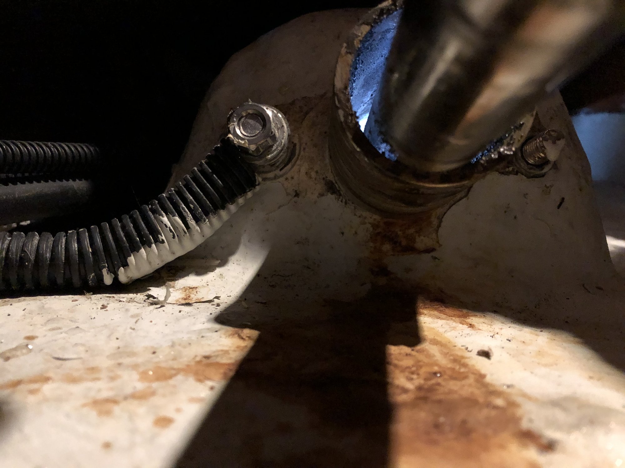

Hur ser det ut i övre änden av axeltrumman, alltså innanför tätningen. Befinner sig axeln mitt i trumman?
Är inte motorn exakt i linje så kommer axeln att bli böjd och piskas ut mot axeltrumman.
Såvida inte den svarta kopplingen är konstruerad att ta upp rörelser mm.

Du måste kolla hur axeln sitter i propellerhylsan (inne i motorrummet) innan du börjar skruva på motortassarna. Axel o motor ska hamna rätt i sida, höjd och vinkel (axeln ska vara i rät linje med axelhålet i fästet på motorn så främre o bakre motortassar måste justeras för rätt vinkel). Det handlar i slutänden om justeringar på delar av mm för att få det rätt. Metoden är att hålla propelleraxeln mitt i axelhylsan och mäta med bladmått hur väl axeln passar i fästet på motorn (den svarta klumpen).
2020-02-28 vid 08:39 skrev Stephan_D:

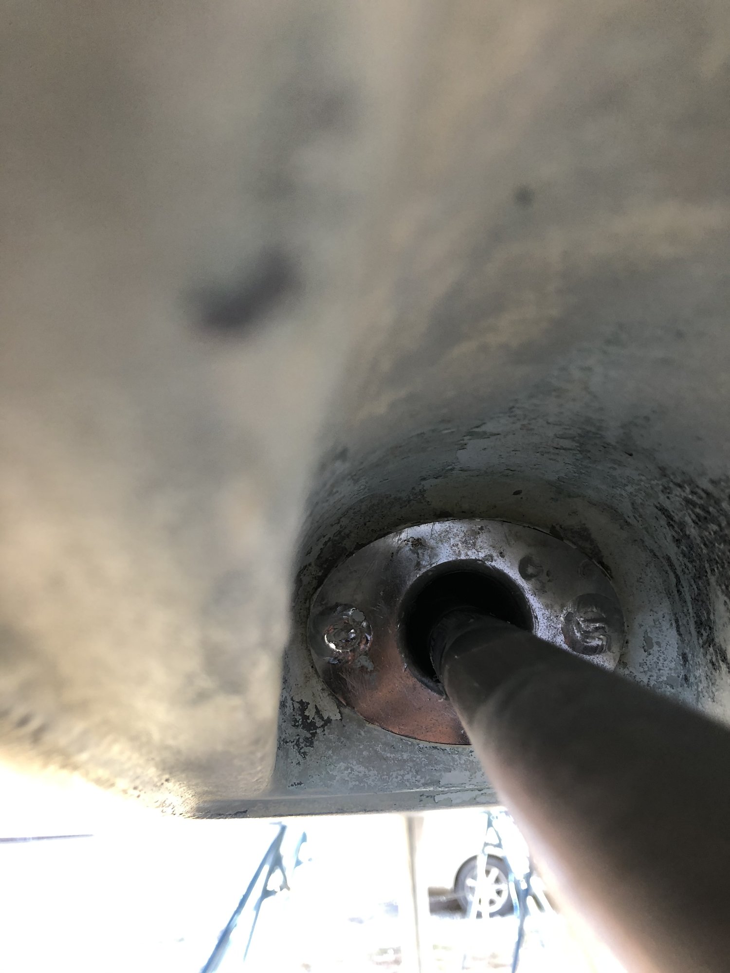

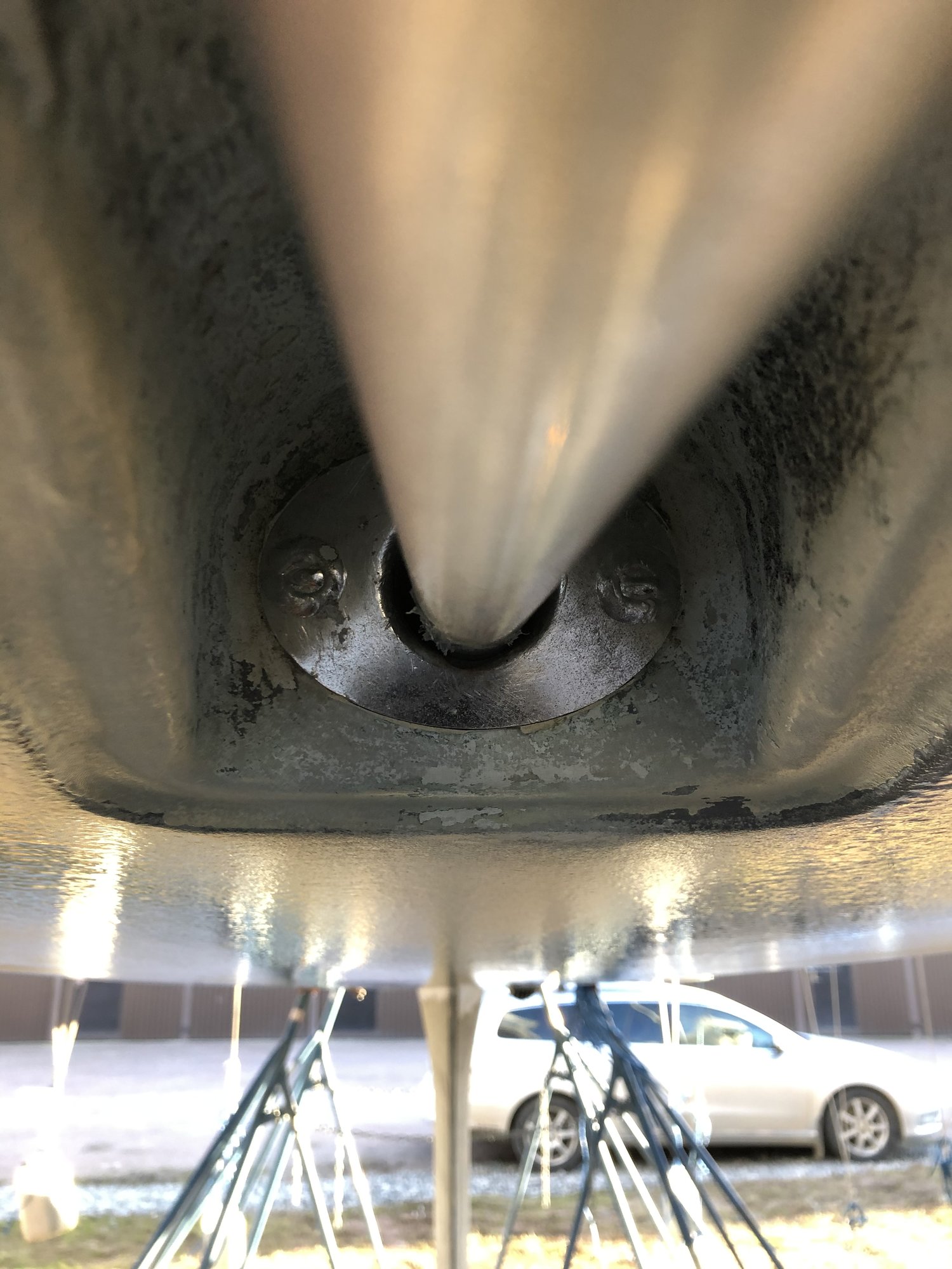

Ok, axeln ser ju inte helt linjerat ut i hålet på en av dina bilder, så det är värt att kolla ordentiligt innan andra åtgärder vidtas.

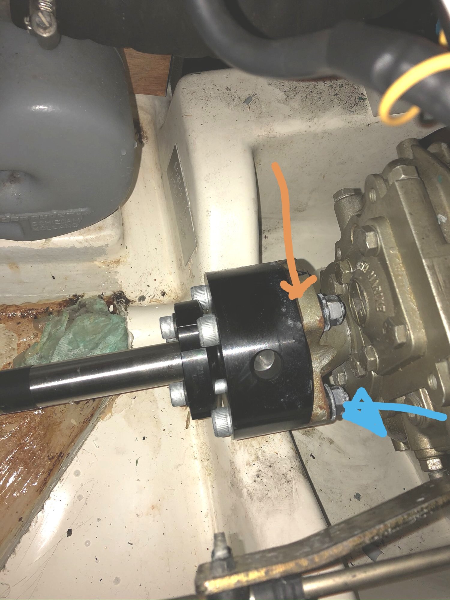

Finurlig och stadig axelkoppling. Konisk mindre del, som monteras runt axeln och skruvas in i den större. Då nyps axeln ordentligt fast. Troligtvis ingen krysskil.
Lossa skruvarna vid blå pil.
Dra svarta axelklunsen med axel! så pass lite att du kan föra in ett bladmått där det är som trängst. Alltså vid brun pil.
Men först måste motorn så att säga riktas in, så det inte bänar iväg axeln, t ex uppåt. Och för att göra detta, så drar du isär lite mer, mellan den svarta klumpen och den bronsfärgade medbringaren på backslagets utgående axel ( som du inte ska röra).
När allt är klart kan du lossa axeln från konan. Bäst är väl om du gör det först, för att byta tätningar mm, innan linjering.
Lossa offeranoden så att du kan skjuta axeln bakåt för att få av tätningen inne i båten.

I hålet på kopplingens sida, är det förmodligen tänkt att man ska föra in en rundstång eller annat, som man bänder ut kona och axel med.

Hålet är till för att hålla emot när man lossar skruvarna till den koniska delen som håller fast axeln. I den koniska delen finns gängade hål som man sätter skruvarna i och skruvar dem i botten, och skruvar lite till på varje skruv, så lossar konan och därmed axeln.
Ahhhh  - Nu tror jag att också förstår.
I pdf:ns översta bild. Skymtar några gängade hål, ja.
Man lossar då kanske de skruvar som håller fast konan, och sedan skruvar man i några, av dessa i de gängade hålen. Så som du skrev.
Men det verkar inte finnas konor med gångade hål i de nedre bilderna.

som nämnt i min allra första post här, noterat att axeln inte är mitt i hålet, varför jag inte sett det som direkt brådskande heller att även från insidan utan tätningen notera precis samma sak.
