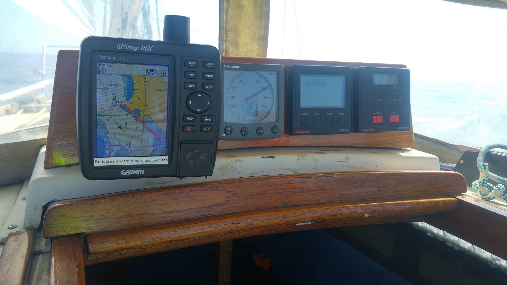

Perrr 22 Postad 20 December , 2020 Jag har ett icke fungerade ekolod, som jag inte blir klok på. Vet inte heller om detta är rätt årstid att experimentera (för båten står på land). Instrumentet visar enbart "CODE"-text, man behöver något lösenord. Vidare tvivlar jag på förra ägarens beskrivning att just det inst är ett ekolod, för oupplyst lcd-text säger "speed" (-alltså logg). Har 2st givare (sonar), ett inkopplat, men vet ej hur den är kopplad (för jag har veterligen inget ekolod). Funderar på att skaffa en kompletterande modul till min "Gps 182c", som kommer visa graf, ungefär som vad ni andra dyftat om här? Finns en modul som veterligen passar "GSD20", dock hittade jag till dess manual, som nämner 500Watts sonar power! (min huvudsäkring är på 27Amp, vet inte ens om jag har koppar tråd som kan leverera uppåt 50Amp)!! Manulaen jag hittade: https://static.garmin.com/pumac/GSD20_InstallationGuide.pdf (vidare säljs alla "GSD20" moduler på ebay utan givare/sonar) Vet att ekolod skickar iväg ultraljud, som kanske vara skadligt för inre organ (om man skulle simma nära den), typ man ska inte simma nära ubåt, dito? Dela detta inlägg Länk till inlägg Dela på andra webbplatser
ChristerN 2 542 Postad 20 December , 2020 6 timmar sedan skrev Perrr: Jag har ett icke fungerade ekolod, som jag inte blir klok på. Vet inte heller om detta är rätt årstid att experimentera (för båten står på land). Instrumentet visar enbart "CODE"-text, man behöver något lösenord. Vidare tvivlar jag på förra ägarens beskrivning att just det inst är ett ekolod, för oupplyst lcd-text säger "speed" (-alltså logg). Har 2st givare (sonar), ett inkopplat, men vet ej hur den är kopplad (för jag har veterligen inget ekolod). Funderar på att skaffa en kompletterande modul till min "Gps 182c", som kommer visa graf, ungefär som vad ni andra dyftat om här? Finns en modul som veterligen passar "GSD20", dock hittade jag till dess manual, som nämner 500Watts sonar power! (min huvudsäkring är på 27Amp, vet inte ens om jag har koppar tråd som kan leverera uppåt 50Amp)!! Manulaen jag hittade: https://static.garmin.com/pumac/GSD20_InstallationGuide.pdf (vidare säljs alla "GSD20" moduler på ebay utan givare/sonar) Vet att ekolod skickar iväg ultraljud, som kanske vara skadligt för inre organ (om man skulle simma nära den), typ man ska inte simma nära ubåt, dito? Och din fråga är? Dela detta inlägg Länk till inlägg Dela på andra webbplatser

Hybro 1 170 Postad 29 Januari , 2021 2020-12-20 vid 03:11 skrev Perrr: Funderar på att skaffa en kompletterande modul till min "Gps 182c", som kommer visa graf, ungefär som vad ni andra dyftat om här? Finns en modul som veterligen passar "GSD20", dock hittade jag till dess manual, som nämner 500Watts sonar power! (min huvudsäkring är på 27Amp, vet inte ens om jag har koppar tråd som kan leverera uppåt 50Amp)!! 500 W är pulseffekten, alltså inte koninuerlig likspänning effekt. Så bara lugn. Gissningsvis förbrukar lodet ca 1 A likström. Dela detta inlägg Länk till inlägg Dela på andra webbplatser
