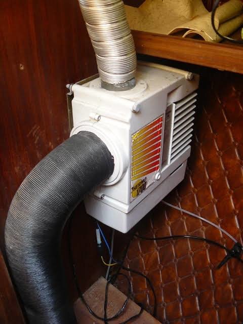

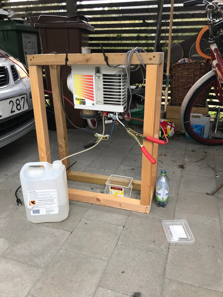

FinaKillen 49 Postad 19 April , 2020 How did it go with your fuel pump? Did you solve the problem? Jag har också blivit "lycklig" ägare av en Thermo 1700 i samband med båtbyte. Jag bytte servicesats på plats i båten (trångt) och provkörde. Den funkade halvt. Varma avgaser, men ingen värme i luftutblåset.... Märkligt. Jag tog ut värmaren och testade den idag hemma. Byggde en enkel ställning som jag är orimligt nöjd med. Kopplade värmaren till bilen som jag hade på tomgång då jag har förstått att det är viktigt att värmaren får ordentligt med kräm för att fungera. Värmaren ger nu varma avgaser och värme i utblåset efter justering av veken (hade såklart missat att den var tvungen att sitta i viss vinkel mot glödfjäder). Problemen är dock många, även om den nu går och ger värme. Det kommer väldigt mycket avgaser i returen (bild 2), ska det göra det? Det kommer ju in i båten, verkar obra. Nästa problem är att den läcker fotogen som ett såll. Ifrån flera håll. Se bild. Jag antar att det röda gummit i det mässingfärgade huset är membranet som jag läst mig till ofta går sönder, pil 1 sista bilden. Det kommer också från vad jag nu inser när jag skriver är fläktmotorn. pil 2 sista bilden. Då till och med jag förstår att det inte kan stämma så kommer det antagligen också från mässinghuset men rinner ner på fläktmotorn. Jag har egentligen två frågor. Varför kommer det rök där returröret skall sitta? Hur tillverkar jag ett membran? Reservdelar annat än servicesats verkar inte gå att få tag på längre. Jag har letat efter någonstans att lämna in värmaren på rep, men ingen verkar syssla med dessa längre. Jag ringde ett företag i stockholmstrakten som någon rekommenderade här på forumet förra våren. Jag tyckte jag fick ett väldigt drygt svar: "kasta skiten och köp nytt. En 30 år gammal värmare är inget att hålla på med, dessutom finns inga reservdelar att köpa längre." Han har säkert rätt, men det fick mig ännu mer att vilja laga värmaren. Dela detta inlägg Länk till inlägg Dela på andra webbplatser
Lintott 1 978 Postad 19 April , 2020 16 minuter sedan skrev FinaKillen: - - - Det kommer väldigt mycket avgaser i returen (bild 2), ska det göra det? Det kommer ju in i båten, verkar obra. - - - Jag har egentligen två frågor. Varför kommer det rök där returröret skall sitta? - - - För att ta en fråga i taget.... Bränslepumpen pumpar in överflöd av fotogen till veken. Sen är det fläkthastigheten som avgör hur mycket av denna fotogen som förbränns. Överflödet från veken rinner tillbaka till botten av brännarhuset där det ska rinna tillbaka till bränsletanken via returledningen. Eftersom du inte har returledningen kopplad så blåser fläkten ut överskottet genom returanslutningen. Om du hade haft fullt flöde från bränslepumpen så hade det droppat fotogen genom hålet. Med dåligt flöde från pumpen så blir det så lite så det är bara förångad fotogen som strömmar ut. Dessutom förlorar du lite av förbränningsmöjligheten genom att en del av trycket från den fläkt som matar förbränningsluft går bakvägen genom returavloppet. Dela detta inlägg Länk till inlägg Dela på andra webbplatser

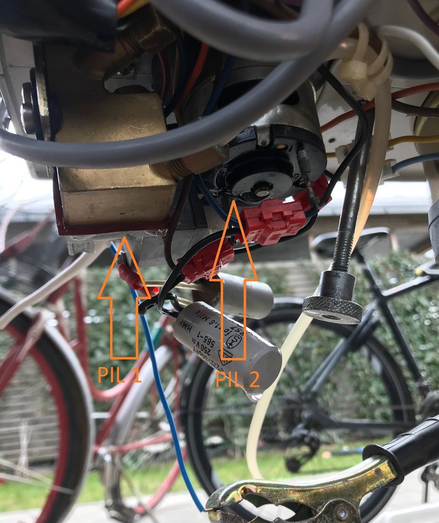

Lintott 1 978 Postad 19 April , 2020 29 minuter sedan skrev FinaKillen: - - - Nästa problem är att den läcker fotogen som ett såll. Ifrån flera håll. Se bild. Jag antar att det röda gummit i det mässingfärgade huset är membranet som jag läst mig till ofta går sönder, pil 1 sista bilden. Det kommer också från vad jag nu inser när jag skriver är fläktmotorn. pil 2 sista bilden. Då till och med jag förstår att det inte kan stämma så kommer det antagligen också från mässinghuset men rinner ner på fläktmotorn. Jag har egentligen två frågor. Varför kommer det rök där returröret skall sitta? Hur tillverkar jag ett membran? Reservdelar annat än servicesats verkar inte gå att få tag på längre. - - - Och till den andra frågan... Som jag skrivit tidigare så har jag fått ett läckande membran att fungera med en utklippt bit från en plastkasse eller annan lagom kraftig flexibel plast. Behåll ursprungsmembranet med sin armering som en förstärkning av den tunna plastkassen (ju kraftigare plast desto bättre, inom rimliga gränser...). För mig så inträffade läckaget mitt i semestern och plastkassen var det enda lämpliga som fanns ombord. 2020-02-23 vid 19:24 skrev Lintott: - - - Is the pump completely dead? If there is "only" leakage, it is possible to split the pump and supplement the diaphragm with a piece of plastic (I once used a piece that I cut out of a carrying case ...). - - - Dela detta inlägg Länk till inlägg Dela på andra webbplatser

Lintott 1 978 Postad 18 Maj , 2020 2020-04-21 vid 19:28 skrev FinaKillen: - - - Nu kom jag på att jag aldrig startade bilen som jag tar ström ifrån. Men pumphjulet snurrade, så det borde vara ok. Råkade se ett elände på dina bilder... De små röda strömtjuvarna borde vara förbjudna att sälja, de hör i alla fall inte hemma i en båt. Kabeln skavs bara av lite i isoleringen och sannolikheten för att det blir dålig kontakt (kanske inte när det är nymonterat men rätt snart...) är nära 100%. Sätt dit riktiga flatstiftskontakter istället och använd inte tången som brukar medfölja "sortimentsaskarna" utan köp en riktig klämtång som inte släpper taget förrän klämningen är helt i botten. 1 Dela detta inlägg Länk till inlägg Dela på andra webbplatser
trewq 591 Postad 18 Maj , 2020 Inspirerande tråd! Tack! För några år sen köpte jag nytt membran eftersom jag inte hittade neopren i rätt tjocklek. Trehundrasjuttifem kronor! Dela detta inlägg Länk till inlägg Dela på andra webbplatser
sajjen 199 Postad 18 Maj , 2020 1 timme sedan skrev Lintott: Råkade se ett elände på dina bilder... De små röda strömtjuvarna borde vara förbjudna att sälja, de hör i alla fall inte hemma i en båt. Kabeln skavs bara av lite i isoleringen och sannolikheten för att det blir dålig kontakt (kanske inte när det är nymonterat men rätt snart...) är nära 100%. Sätt dit riktiga flatstiftskontakter istället och använd inte tången som brukar medfölja "sortimentsaskarna" utan köp en riktig klämtång som inte släpper taget förrän klämningen är helt i botten. Eftersom att jag har precis likadana klämmor i min värmare så antar jag att de har suttit där i original. Med andra ord har de funkat i 25+ år, i en båt på västkusten. Dela detta inlägg Länk till inlägg Dela på andra webbplatser
Lintott 1 978 Postad 18 Maj , 2020 4 timmar sedan skrev sajjen: Eftersom att jag har precis likadana klämmor i min värmare så antar jag att de har suttit där i original. Med andra ord har de funkat i 25+ år, i en båt på västkusten. Då är du bara att gratulera, dina strömtjuvar måste sitta oerhört välskyddade. Men jag är övertygad om att du kommer att hitta fler som säger elaka saker om dem än som är nöjda. Dela detta inlägg Länk till inlägg Dela på andra webbplatser
FinaKillen 49 Postad 18 Maj , 2020 Angående strömtjuvarna får jag hålla med er båda. Troligtvis har de suttit där sen värmaren var ny, och det verkar ju lira ännu. Men för en herrans massa år sedan monterade jag in en ny plotter i en styrpulpet. Jag fick rådet av säljaren att tjuva ström till den precis som på värmarbilden. På den tiden hade jag inte vett nog att ifrågasätta rådet jag fick. Jag fick till och med med mig tjuvar i handen att använda. Det funkade rätt OK under de tio åren plottern satt i båten. Men vid lite högre vågor, och således hårdare stötar i båten så slocknade den och man var tvungen att starta om den. 8 timmar sedan skrev sajjen: Jag hade också läckande pump på min Thermo 1700. Tog isär pumpen och förväntade mig hitta sprickor/hål i membranet. Jag tyckte membranet såg helt och fint ut. Skar till en packning av tunnt packningsmaterial från Biltema och la mellan membranet och pumphuset. Men det hjälpte inte, det läckte fortfarande. Tog isär pumpen igen och borrade bort niten som håller membranet mellan brickorna. Klippte till ett nytt membran av en lite tjockare plastpåse. Lät också det gamla membranet sitta kvar. Nitade tillbaka brickorna med en vanlig 3,2mm aluminiumnit. Än så länge verkar allt funka fint, utan läckage! Jag skar också en packning från Biltemas ark. Satte den ute i kanten. Jag fick stopp på läckaget. Men även fast jag använde tunnaste packningen så sög pumpen för lite bränsle. Jag gissar packningen ändå byggde för mycket, ihop med trött membran. Jag gav upp/pausade projektet med värmaren då jag hittade större bekymmer på båten. (Avgasläckage mellan turbo och avgaskrök). Och att membranet var nitat gjorde att jag tappade glädjen lite 😢. Men möjligt att jag tar upp projektet igen. Bara det att Mcyver Lintott löste det lite kvickt ute på någon ö när frugan blev frussen, och jag lyckas inte ens trots min fina testbänk jag byggt hemma 🙃. Det tär på självförtroendet. 1 Dela detta inlägg Länk till inlägg Dela på andra webbplatser
