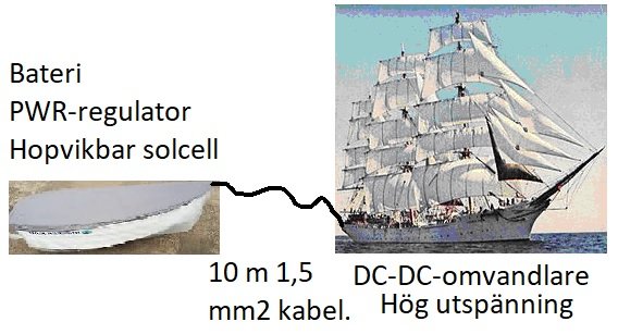

Nu återstår att koppla ihop detta på ett smart vis.Så här har jag tänkt och det vill jag gärna ha synpunkter på.
Batteriet kommer att stå permanent i jollen och där kommer även PWR-regulatorn sitta.
Laddning via kabel från "moderskeppet" och från solceller.
DC-DC-omvandlaren ombord på "moderskeppet" matar ut så hög spänning som möjligt för att kablarna ska kunna vara klena (1,5 mm2).

Ja det är rätt tänkt.
Att ha batteriet permanent i jollen är perfekt och sparar mycket arbete.
DC-DC omvandlaren ställer du så att den ge 17V. Solpanelen ger ju ca 17,5V dvs lite mer och kommer därför att ladda i första hand. PWM-regulatorn bör matas via diod från. solpanelen så att inte ström från regulatorn kan bränna  solpanelen.
Det jag skulle kunna tänka mig är att prova är att använda lastutgången på solregulatorn och på det sättet få ett underspänningsskydd.
Kabelarean är feltänkt...
30 A och 12 volt blir 360 W
Trycker jag ut 30 volt så blir det 12 A vilket är i högsta laget för en 10 meter lång 1,5 mm2 kabel. Spänningsfall på 3 volt är lite mycket...
Ska jag anpassa mig till solpanelerna och köra 17 volt blir det ännu värre.
20 A och 5 volts spänningsfall.
En 4 mm2 kabel är nog mera lämpligt vid 17 volt.
Spänningsfall 1,8 volt kan väl vara okej.

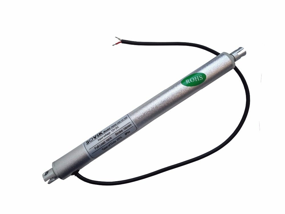

nu ska jag bara hitta något som  gör dom fällbara
Lösningen heter Actuator!
