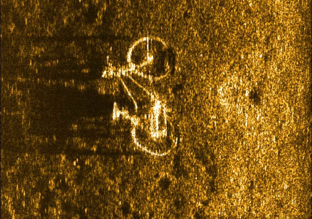

Är det något i stil med det här du menar, fast framåt?
Exakt.
Typ köra rakt fram mot ett känt grund, sten, kätting och se hur det ser ut just rakt framför mig. Avståndet lär ju kunna lösas av, om man nu kan göra det åt sidan.
Vad är problemet egentligen?
Förstår att man inte kan se på andra, sidan stenen. Det är alltid sidan som vänds emot som visas.

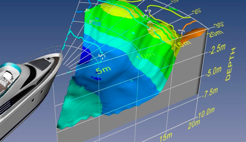

Echopilot har haft sådana produkter ett antal år. De tidigare modellerna hade rätt trista skärmar. Senare modeller har bättre upplösning. De har ordnat gränssnitt för HDMI och VGA från sin BlackBox men har nog inte integrering mot NMEA2000 eller liknade standardgränssnitt.
https://echopilot.com/products/fls-3d/
Hittade ett pris   £8.999,95!  Det var rätt saftigt. Men de har även enklare modeller....

Ganska saftigt pris, B&G/Simrad kostar hälften och anses göra ett bättre jobb om det handla om att undvika stenar. Letar man fisk så är Garmin bättre.
Den praktiska räckvidden ligger på runt 30-40m för en normal segelbåt. Att kunna se stenar som ligger 20m djupt känns inte motiverat.
