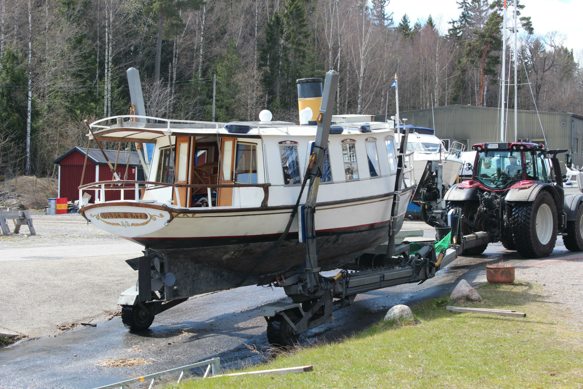

Mackey 4 511 Postad 13 Februari , 2020 (redigerade) På vå klubb tas alla båtar upp med traktor och vagn och det går utmärkt oavsett storlek. Nu är ju det speciella vagnar för upptagning och sjösättning, men det borde absolut funka att ta upp en 12 meters båt på 5 ton på en vagn med en traktor. Det var ju någon som hade en tråd om ett trailerbygge för en jättehårt här på MG, men jag hittar den inte. Där borde det finnas bra tips. Någon som hittar? Tillägg: Här är den. Redigerad 13 Februari , 2020 av Mackey Dela detta inlägg Länk till inlägg Dela på andra webbplatser

Mackey 4 511 Postad 13 Februari , 2020 2 timmar sedan skrev Jorgen01: Aj du, här i stan har vi endast betongramper. Det var sådana jag utgick ifrån. 3 timmar sedan skrev Mackey: På vå klubb tas alla båtar upp med traktor och vagn och det går utmärkt oavsett storlek. Funkar bra med betongramp också, vi tar upp cirka 15 båtar mellan ett och tio ton per timme med två traktorer på klubben. Dela detta inlägg Länk till inlägg Dela på andra webbplatser

Mackey 4 511 Postad 15 Februari , 2020 14 timmar sedan skrev tugge: 8min/ båt det skulle jag vilja se. Har du någon video som visar det. Måste gå galet fort. Lastar ni av båtarna från kärrorna med? eller har alla båtar en egen kärra. Japp, det går galet fort! Båten lastas inte av, vagnen sänks så att båten ställs på pallningen. Sedan dit med stöttor medan vagnen håller balansen på båten. När stöttorna är på plats sänks vagnen lite till och traktorn hämtar nästa båt. Eftersom vagnen är helt öppen under kan nästa båt ligga i läge vid rampen när traktorn backar ner och kör in vagnen under båten. Nästan allt är hydrauliskt justerbart av föraren; vagnbredd, vagnhöjd, lutning i sida och längd och de fyra sidostöden. Jag måste erkänna att det inte får strula något för att hinna med 15 båtar i timmen, 12 är nog mera realistiskt över tid. 1 Dela detta inlägg Länk till inlägg Dela på andra webbplatser
bhemac 2 859 Postad 15 Februari , 2020 38 minuter sedan skrev Mackey: Båten lastas inte av, vagnen sänks så att båten ställs på pallningen. Det där är ju en fan så mycket smartare metod än att lyfta, i synnerhet om man lyfte med kran. Hur stort djupgående på båtarna klarar de? Dela detta inlägg Länk till inlägg Dela på andra webbplatser
Mackey 4 511 Postad 15 Februari , 2020 24 minuter sedan skrev bhemac: Det där är ju en fan så mycket smartare metod än att lyfta, i synnerhet om man lyfte med kran. Hur stort djupgående på båtarna klarar de? De klarar i alla fall sådär 40 - 42 fots segelbåtar, av varierande slag så drygt två meters djupgående skulle jag tro att de klarar. Vi sticker 1,7 m och det är många större båtar vi tittar upp på när vi ligger bredvid varandra på varvsplan. Nackdelen är väl kostnaden, men jag vet inte hur mycket en vagn kostar. Traktorer hyrs in med förare vid upptagning och sjösättning. Dela detta inlägg Länk till inlägg Dela på andra webbplatser
